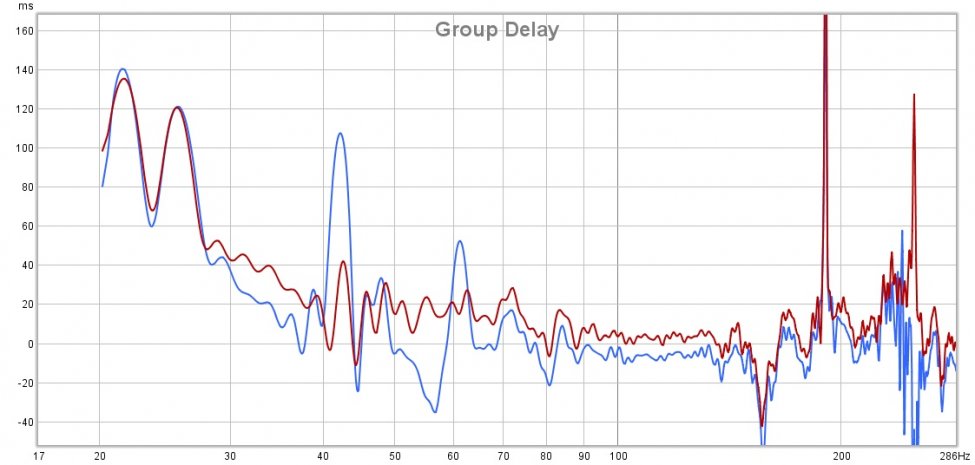

    Jeg er enig, jeg. Enig i at stående bølger kan trikses nesten helt vekk med enkle PEQs *Bilde kommer*
    Interessant. Har du tilfeldigvis grafer av gruppeforsinkelse før og etter PEQ også? Min påstand er at det vil være mindre ujevnheter også i gruppeforsinkelse etter bruk av parametrisk eq, siden eq-filtret motvirker resonansen både i frekvens- og tidsdomenet heller enn å tilføre ekstra "faseproblemer".
    Man kan forsåvidt se det av vannfallene også, men det ville vært enklere med et plott av GD før og etter.
    Jeg finner ikke de eksakte målingene, men jeg fant noen målinger fra da jeg fiklet med et par bassreflex-subber med samme eksperiment, så la oss se på det;
    Vis vedlegget 562917
    Takk! Ja, eksakt. Legg merke til at gruppeforsinkelsen rundt 40 og 60 Hz er betydelig jevnere etter eq enn før. Parametrisk eq som tiltak mot stående bølger i rommet tilfører ikke faseproblemer, men reduserer dem.
    Ja, iallefall i mitt tilfelle hvor jeg sitter tett på bakvegg i et rektangulært rom og hvor responsen domineres veldig av bølgen mellom frontvegg og bakvegg i det området. Hvordan det ser ut når man har flere stående bølger i samme område fra andre vegger vet jeg ikke. Kanskje man da må måle over flere sitteplasser for å få et inntrykk av hva som skjer rundt en enkelt mikrofon-plassering?

    Ja, et gjennomsnitt over flere mikrofonplasseringer vil hjelpe noe. Risikoen er at man kan få lokale nuller ved at den ene bølgen alltid står i motfase med den andre ved en viss frekvens på et visst punkt i rommet. Da vil det ikke fungere å korrigere med eq, siden begge bølger vil få samme pådrag og kanselleringen er der som før. Et gjennomsnitt over fler mikrofonplasseringer kommer ut av slike skarpe nuller, slik at man kan kompensere i en noe bredere frekvensbånd og hjelpe på klangbalansen, men kanselleringen i lytteposisjon blir man fortsatt ikke kvitt uten å flytte på noe.

    Kvålsvoll har mer, og demonstrerer også at han kan høre 20 ms ved 50 Hz, dvs eksakt en periode:
    https://www.kvalsvoll.com/blog/2019/08/20/audibility-of-group-delay-at-low-frequencies/
    Her viser han målinger av hva som skjer i tidsdomenet med eq i frekvensdomenet:
    https://www.kvalsvoll.com/blog/2019/03/31/bass-og-lydkvalitet-diskusjon/
    Jeg ser diskusjonen her og tenker umiddelbart at man fokuserer for mye på frekvensrespons. Problemet slik jeg ser det er tiden.
    Hvordan korrigerer man det at den stående bølgen henger igjen i tid? Hva gjør man med decay mao. Om man hører på et system hvor det er brukt romkorreksjon til å korrigere med FIR for å prøve å bli kvitt henget i tid vs et rom der man har behandlet tiden med akustikk så er det vanvittig stor forskjell på lydkvaliteten.
    Jeg synes generelt det fokuseres alt for mye på frekvensrespons når det skal ses på rom. (Ja jeg vet at all tidsinformasjon også finnes i frekvensrespons, men det er jammen ikke lett å få oversikt bare ved å se på den)
    Jeg vil si at man generelt bruker akustiske tiltak for å få kontroll på decay og ETC. Hva som skjer med frekvensrespons er mindre viktig når man holder på akustisk. Vanskelig å gjøre ab testing, men en respons i bassen som er korrigert flat, men som henger tid vil låte mye verre enn en respons uten særlig decay men med litt db forskjeller i responsen feks +-4db. Vi er i mine ører mindre sensitive for volumendringer enn vi er for decay.
    Edit: jeg er kjempefan av EQ bare så det er sagt altså. Om man ikke har mulighet for tiltak vil alltid forsiktig eq gi et bedre resultat enn ingen eq.
    Edit 2: En klassisk problemstilling som er i mange vanlige rom med standard takhøyde er at man ofte har en dip som også henger i tid rundt 70hz pga bølge som står mellom tak og gulv. Mao en helt ordinær stående bølge. Dette er et problem som veldig mange vil kjenne seg igjen i. Og da er egentlig spørsmålet, hvordan løser man det? Det at gruppeforsinkelsen viser at dippen er minimum fase er greit nok og man kan heve dippen. Problemet er at man får med seg tidshenget på slep. Vil si meg ganske sikker på at de som har testet dette vil være hanske enige om at det er bedre å la dippen være, heller enn å EQ'e det flatt fordi ulempen med tidshenget er større enn ulempen ved volumendringen. Dette er et klassisk problem og jeg ser det går igjen omtrent i hvert tredje rom jeg er å kalibrerer i.
    I eget rom hadde jeg det samme problemet, bare på 25hz. Og eneste måten å fornuftig løse det på var å designe et basstårn som fungerte som en absorbent. Det å løfte dippen med eq var bare å glemme lydmessig, selv om det så bra ut på målingene. Både på GD Plottet og på FR plottet.
    Min erfaring tilsvarer det som er vist i coolios fossefalldiagrammer. Hvis en stående bølge tas ned med eq, så vil også etterslepet i tid bli kraftig redusert. Effekten er størst i de første millisekundene, mens lengre ute har fasen dreid såpass mye at eq-pådraget er mindre effektivt. Man får likevel redusert nivået såpass at resonansen ikke er sjenerende lenger.
    Her behøver man ikke FIR, siden det er minimum fase-delen av resonansen som tas ned, og da vil et IIR eller analogt eq-bånd gi en naturlig invertering av både frekvens og fase. Den gir automatisk riktig korreksjon i tidsdomenet når man har funnet riktig korreksjon i frekvensdomenet.
    Min erfaring er helt motsatt. En slik resonans er veldig sjenerende i mine ører. Dette går igjen i alle rom. Jeg har aldri klart å EQ'e resonansrygger til å ikke bli sjenerende i noen rom jeg har holdt på i noen sinne uten å gjøre noe annet med det for å få ned ryggen. Når man først har hatt "tørr bass" som kommer fra et rom med resonanser i bassen minimum 40-50db ned, så hører man slike ting umiddelbart.
    Fossefall diagrammene til coolio er med FIR forøvrig såvidt jeg kan se. IIR vil ikke gi et slikt resultat i tidsdomenet. IIR vil kun endre nivået. Nivået på etterslepet vil bli lavere ja, men ikke relativt til volumet det spilles på.
    Hvordan klarer IIR filteret å hindre at den stående bølgen bygger seg opp over tid. Det er greit at den kan senke nivået.
    Igjen stiller jeg dette enkle spørsmålet:
    Hvordan fikser du en dip som også har heng i tid? Dette er et problem som går igjen mange steder.
    Jeg kan egentlig ikke annet enn å foreslå å ab teste dette. Det er veldig stor hørbar forskjell på bassområde under 100hz som kun er EQ'et vs et som er behandlet. Selv uten EQ i tillegg ville jeg satt en stor knapp på behandlet. Decay er bare så vanvittig hørbart. Om jeg måtte velge så ville jeg ofret førsterefleksjonskontroll mot bedre decay i bassen om det var mye trøbbel med det. Dette er forøvrig noe som har gått igjen i omtrent alle rom jeg noen sinne her kalibrert hos, så det er langt fra noe enkelt tilfelle.

    Er det minimum fase, så følger tidsdomenet etter thohaug. Og IIR er da tilstrekkelig.
    Men det er tilfellet stort sett bare ved veldig lavfrekvente peaker og til et begrenset område i rommet. Det har klare begrensninger. Bredbåndete tiltak fungerer i mye større frekvensområdet og forbedret det i hele rommet.

    Viktig å forstå at man EQe høyttalerne, men i stor grad kan man ikke EQe rommet på en fornuftig måte.
    Noen mener en slik EQ bruk medfører faseproblemer, andre ikke. Jeg vet ikke - noen som VET?
    Ja. :)
    Det er ikke noe problem å eq'e høyttalere uten å introdusere faseproblemer. Høyttalere er tilnærmet minimum fase, dvs at fase og frekvensgang henger sammen. Et konvensjonelt eq-pådrag som korrigerer frekvensgangen vil også korrigere fasegangen. Hvis du vil ha skarpere verktøy kan du bruke FIR-filtre, hvor man kan endre fase- og frekvensgang uavhengig. DEQX måler responsen ut av høyttalerne og korrigerer i fase og frekvens samtidig, til f eks +/- 0,5 ms gruppeforsinkelse og +/- 0,5 dB frekvensgang.
    Det samme gjelder i stor grad stående bølger i rommet. De er også tilnærmet minimum fase og går helt fint å korrigere med eq. Det man ikke kan gjøre noe med er f eks kamfiltrering mellom direktelyd og reflektert lyd, som "floor bounce" eller refleksjonen fra frontvegg bak høyttaleren. Kan ikke korrigeres i eq, så ikke forsøk.
    Jeg fusker litt ved å la DEQX gjøre en "høyttalerkorreksjon" for subwoofer målt i lytteposisjon i stedet for kvasi-anekoisk. Da blir mye av romresponsen i bassen med i "høyttaleren" som skal korrigeres, og DEQX regner ut et korreksjonsfilter som treffer ganske bra. Det er uansett like greit å se rom og høyttaler som to sider av samme sak ved lave frekvenser, så det er ikke så sprøtt som det kan se ut til.
    Ja, klønete formulert av meg. Men det er veldig sjelden at det da er ren minimum fase når man skal korrigere noe. Det er ofte store bismaker av å korrigere feks dipper omtrent uansett hvilken frekvens. Selv i systemer med stor kapasitet. Jeg sliter uansett med å være enig med at man bare kan eq bort ryggene. Det låter ikke noe særlig. Selv om det ser pent ut på "papiret".
