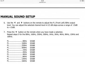

Jeg lurer på om jeg kan sette EQ til -7dB for alle kanaler minus subwoofer, men dette vil jo ikke funke hvis fronter attenueres -7dB etter at LFE er downmixed til fronter. Dessuten kan man regne med at lfe ikke mikses inn med rett nivå.
(Glemte si at jeg har egen sub som håndterer LFE, men det står at denne skal kalibreres til samme nivå som resten med testtone. Jeg hadde ventet at den skulle kalibreres til -10dB, men det kan faktisk hende at -10dB er bakt inn i testsignalet for sub - det kan faktisk virke slik).
Jeg er blitt litt lurere, ihvertfall.
