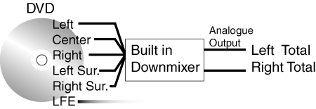

Kan det dedikerte subwoofer-signalet omdirigeres til frontene?
Felix Krull
20.09.2003
386
35
Jeg er klar over at 5.1-spor kan nedmikses til 4.1, altså at center-sporet dirigeres til frontene.
Spørsmålet mitt er: finnes det receivere, avspillere, eller prosessorer der et 5.1-spor kan nedmikses til 4.0, uten at low-frequency-sporet går tapt?

Lfe sendes aldri til frontene. Det er en grunn til at det heter lfe. Det finnes ingen receivere , prosessorer, eller spillere* som gjør dette. Bare tenk logisk på det: Bare fordi du ikke har en subwoofer, betyr ikke det at lfe , med både høye (volum) og dype (frekvens) lyder skal sendes til frontene. Og da tenker jeg ikke på *dine* fronter, men f.eks hva mannen i gata måtte finne på å ha. Ifølge lisensieringsreglene har faktisk ikke produsentene lov til å mikse lfe inn i frontkanalene, punktum.
Cambridgen som nevnt ovenfor skal jeg dog ikke uttale meg om. *Jeg vet om en eneste spiller som gjør dette, og på riktig måte, dette må dog aktiviseres gjennom et spesielt tastetrykk på på fjernkontroll. Dette kan de gjøre fordi de bygger om en annen spiller og ikke er bundet av lisensieringsreglene.

Lfe ble til fordi man ville ha en egen kanal til dedikert til eksplosjoner osv. Lfe er kalibrert 10db høyere, så du har også denne problematikken uten at jeg skal gå mer innpå det. Tror det er få høyttalere, muligens foruten magico q7, som hadde taklet lfe (på referansenivå), og selv da blir det garantert bedre med subwoofer til lfe.

Vel, det kan hjelpe når lydmiksen baserer seg på å bruke kun lfe til bass, og ikke utnytter det faktum at man har 5/7 (eller flere) fullrange kanaler. Det var et par enkelte eksempler på det før i tiden, og på en måte forståelig utifra at man bør sette høyttalerne til small om man har subwoofer i anlegget (dvs at lfe tar seg av lfe+ samlet bass fra alle kanalene, og man på en måte har kjørt pre-bass management før den endelige miksen), ja selv om man har store fullrange høyttalere. Men jeg tror i det store og hele er dette er forsvinnende lite problem.
Dog, hadde man gjort dette skal man ikke attenuere lfe ytterligere 10db, da attenueringen allerede er foretatt på selve lydmiksen (+10db gain på lfe er utelukkende etter D/A). Lfe omdirigert til FL/FR vil da bli gjengitt -10db lavere enn det den skal være. (Man kan ikke øke gain digitalt for da vil lfe klippe). Siden lfe er et monosignal, vil den praktiske forskjellen ikke være -10db men -7db siden monosignalet omdirigeres til 2 kanaler). Det er fullstendig meningsløst å gjengi et LFE signal -7db lavere. Da får man heller stole på at folka som har foretatt lydmiksen, vet hva de gjør. Og med et par få unntak, så kan de faktisk jobben sin, (i motsetning til musikkbransjen..)
Felix Krull
20.09.2003
386
35
I mitt tilfelle har jeg i stereo-oppsettet digital deling mellom hovedhøyttalere og dedikerte basstårn, en dedikert subwoofer til LFE burde derfor i utgangspunktet være unødvendig og utelukket av plasshensyn. Dette er grunnen til mitt innledende spørsmål...
