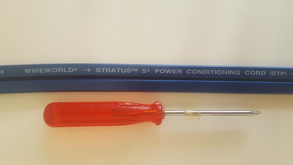

    Siden vi er i hysteriland.
    Klarte ikke å diy meg med å sprette denne.
    Viste seg å være veldig enkelt.
    Til info.
    Den fulgte med en cd spiller jeg kjøpte for mange år siden.
    Første bilde, etter skrift på kabel skulle man tro att den hadde 5 mm2

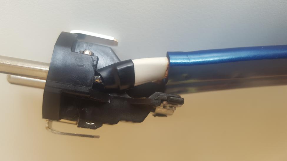

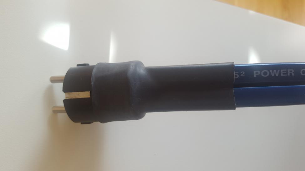

    Bilde 2 og 3 god krympestrømpe rundt kontakten.
    Som viste seg att bare var til å trekke bakover.
    Da ser mann dette.
    Skrur opp kontakten ser mann dette, ingen strekavlaster:(
    Kabelen er så tvinnet sammen og fortinnet, knappe 2,5mm2
    Burde hatt ende hylse i mine øyne.
    Om denne kabelen er blitt tuklet med skal ikke sies. Jeg fikk den slik for mange år siden.
    Men klarte ikke å diy meg. :)
    Den har for meg ingen verdi.
    Mulig sette på en bedre kontakt, men tror ikke jeg gidder.

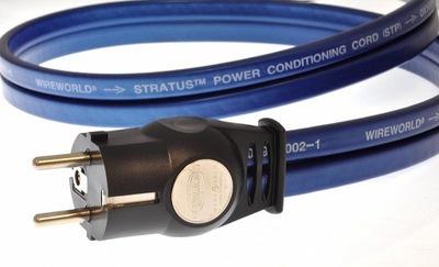

    Bildene, spesiellt nr.4 med den dårlig tilpassede utskjeringen for kabelen i støpselet, kan tyde på et dårlig utført diy prosjekt.
    Originalstøpselet ser vel slik ut
    Hvordan ser det ut i andre enden av kabelen?

    Hva skjuler seg innenfor de små krympestrømpene der kabelen er avisolert?
    Akkurat løsningen med fortinnede ender synes jeg er helt ok. Da skal ikke hylser være nødvendig.

    Nå heter det i alle instruksjoner at man ikke skal fortinne slike ender, da tinnet vil flyte under press.... når det er sagt, så har jeg aldri opplevd at det har utviklet seg til et problem..... selv prøver jeg å fortinne bare ytterst på tuppen, om jeg mangler endehylser, som utvilsomt er det beste... har selvsagt også litt å gjøre med hvor mye strøm som skal passere... det gjelder å dra til sånn "akkurat passe"...:cool:

    Jeg tror flytproblematikken er i overkant teoretisk for denne applikasjonen, men hadde det vært snakk om en klemme beregnet for avisolert kabel kunne det vært et problem at den hadde løsnet. Så lenge det bare er en skrue, så vil deformasjonen i all hovedsak skje i den lille kontaktflaten, og da tar kobberet over den mekaniske støtten, mens tinnet binder det hele sammen utenfor selve klempunktet.

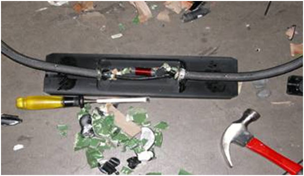

    Her er lidt Bling i
    Vis vedlegget 510155
    Kan få mave knep av, men pas nu på i ikke danner så meget mave syre, at i ender med et mave sår.
    Og så pratet vi ved i det nye År.

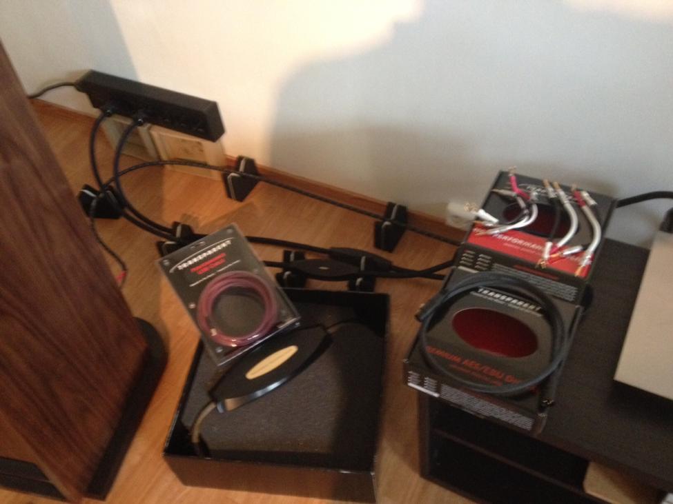

    Hehe. Men du må vel innrømme at de "equalizer-boksene" på Transparent Audio koster "litt" i overkant mer enn nødvendig, og at de hadde vært bedre å ha en hel kabel som gikk utenom boksene, altså en heltrukket kabel uten "avbrudd"?

    Gode gamle "High Fidelity" fikk vel røntgenfotografert er sånn "magisk boks" en gang, .... den var det .... ingenting... inni...

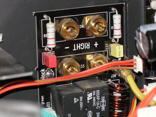

    Hvis jeg ikke tar helt feil, så sitter et slikt "filter" som vises i Asbjørn sin link på utgangen av forsterkeren min. Hegel H200
    40.697
    44.582
    Korrekt. Det er et typisk utgangsfilter i en effektforsterker. Forskjellen er at i utgangsfilteret er spolen som regel i parallell med en effektmotstand, slik at ikke impedansen går helt til himmels ved høye frekvenser. Ved lave frekvenser leder magnettråden gjennom spolen uhindret. Impedansen i spolen øker med frekvens mens effektmotstanden tar mer og mer av strømmen. Til slutt sperrer spolen helt og impedansen gjennom filteret er lik effektmotstanden. Det gir utgangstrinnet en forutsigbar impedans også ved høye frekvenser. En kapasitiv last (høyttaler eller kabel) ville ellers sett ut som en kortslutning ved RF. Utgangstrinn liker ikke slikt.
    247899d1394283518-fa-rer-xindak-fs-2-til-overoppheting-av-hegel-h300-143713d1341518187-hvilke-eg.jpg
    Blant enkelte er det opplest og vedtatt at et slikt filter "ødelegger lyden" hvis det står i effektforsterkeren, mens det er fine greier hvis det står i en magisk boks lett synlig midt på en kabel. Sett fra min synsvinkel er det forsterkerkonstruktørens jobb å sikre at forsterkeren forblir stabil under forskjellige lastbetingelser, om nødvendig ved å sette et slikt filter som selvforsvar mot kapasitive laster. Det har ingen ting i en kabel å gjøre.

    Mulig det har hvert fikset på.
    Men det som er mer et poeng er dimisjon på kabel.
    Ikke rare greiene å skryte av.
    Er vell ganske sikker på att begge ender er fiklet med for å få den til å passe i norske kontakter.
    Kjøper man 2 stk av god kvalitet så er det vel mer "korrekt" ala Furutech for 2 slike må en ut med ca 1500 til 2000,-. Er det hvert det?
    Men bryr meg jo egentlig ikke katta om kabler. De må rekke helt frem.
    Det som heter kabelhygene tror jeg er langt viktigere.

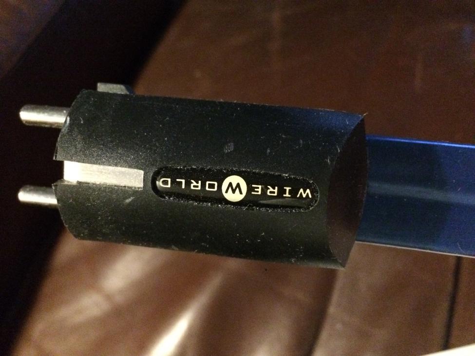

    Vis vedlegget 510143
    Tviler også på at det er en originalterminering. Slik ser min ut på utsiden
    Vis vedlegget 510194
    Det jeg var mest interisert i var att dette var ikke rare greien når det kommer til dimisjon på kabelen.
    Ser jo att det er mekka nye kontakter, men det er jo bare en 2,5 mm2 max kabel dette også.
    Ser fin ut men ikke noe mer.
    Fikk jo ikke noe annen lyd da jeg fjernet hifi padda og denne.
