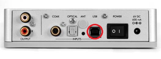

Kabel i fra Ipad 1. gen til Arcam R Dac
Novus
05.07.2011
725
188
Finnes det en slik kabel, Apple eller noe aftermarket? Hva heter den type usb-inngangen som er på disse USB-dac'ene? Asynkron?
Trenger i hvertfall en kabel som fra Ipad standard utgang til spdif eller helst nevnte type USB. Finnes det noen overgang evnt?

Problemet du får er at du ikke får ut et digitalt signal fra iPad, slik at det hjelper ikke om du finner en USB Type B kabel.

Er dette tilfellet med iPad 1? Går fint å hente ut signalet digitalt fra senere iPad'er ihvertfall.
Sture
Mener at man sliter i alle tilfeller med kun kabel ut fra iPad/iPhone/iPod. Skal man få ut digital signal må man ha en docking-løsning av en eller annen art.

Det som en del folk gjør er å koble til Apple's iPad camera connection kit til kr. 219: Apple iPad Camera Connection Kit - Apple Store (Norge)
Her kan man lese mer: Digital Audio Review by John Darko ? iPad Camera Connection Kit (Digital Audio Source)
Med denne tilkoblet kan du hente ut lydsignalet digitalt. Ikke spør meg om lydkvaliteten, for den vet jeg ikke noe om.

Fraråder det, har brukt dette selv en periode, rett nok med ipad2. Lyden er dårlig og signalet er veldig svakt. Jeg brukte en god del tid før jeg fant en god løsning; Arcam DrDock, som er dockingstasjon/DAC med volumkontroll i ett. Veldig fornøyd med lyden, kostet ca 2500,- på Soundgarden. Kobler til anlegget med vanlig analog RCA.

Og med førstegenerasjons iPad så ville denne ikke levere signal til min Fiio da dette krevde for mye strøm. Fikk heller ikke signal fra iPod Touch 2 og 3 generasjon. Er ikke meningen at man skal få god lyd ut av disse produktene når man er på reisefot.
