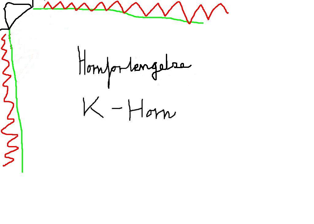

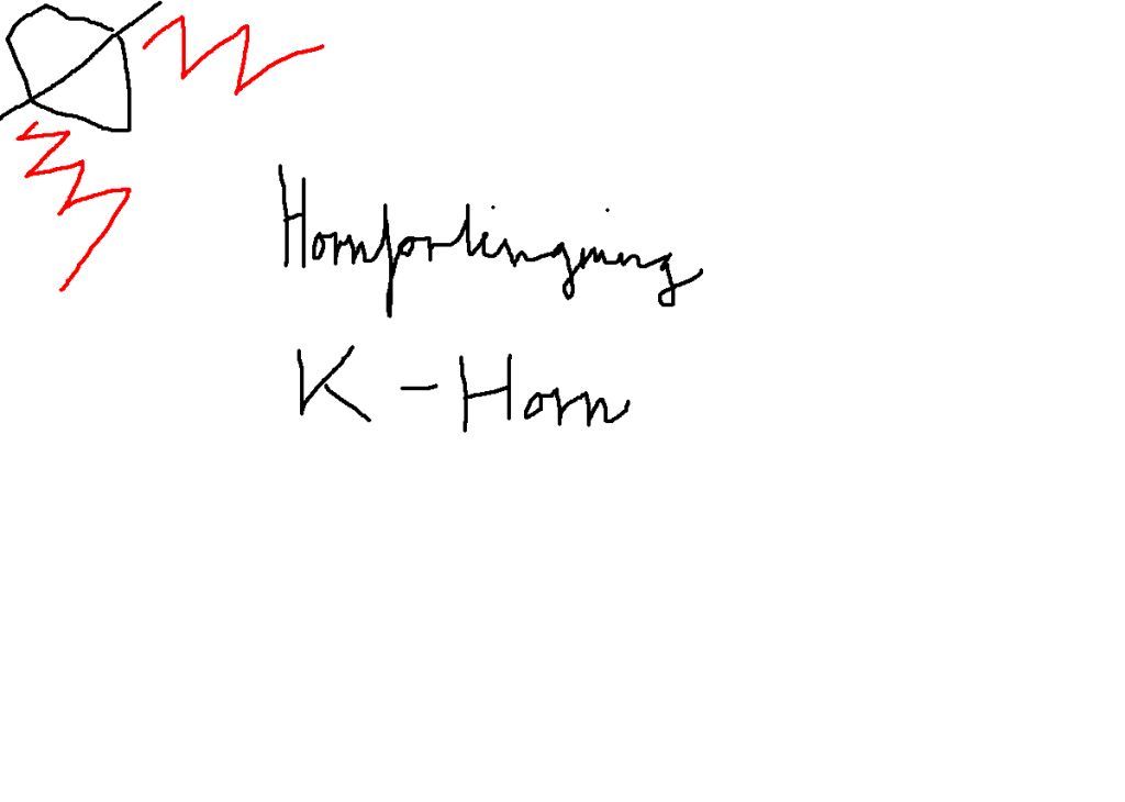

Etter inspirasjon fra sub-inspill fra mandagens besøk av Rune Skramstad,
(se mitt seneste innlegg i tråden "Leif og Poden på søndagstur")
klekket jeg, i et øyeblikks kreativitet (og i edru tilstand), ut en ide som jeg
vil oppfordre noen som kjenner seg igjen i trådtittel til å prøve;
det går ut på å forlenge K-hornet ved å lage en tykk og stiv(evt V-formet baffel) i midten av fronten på K-horn, slik at den nye baffelen og yttervegg sammen danner en forlengelse av hornet...dette vil øke output i de laveste områdene og trolig også presse hornet til å spille dypere
ideelt sett bør utvidelsen av hornet følge samme ekspansjonrate som tidligere i hornet..dvs vinkel mellom vegg og baffel, noe som kanskje umuligjjør en V-baffel, men tvinger frem to separate bafler på hver side?
nyt vedlagte Picasso-inspirerte tegning!
Fortsatt god jul og lykke til! 8)
