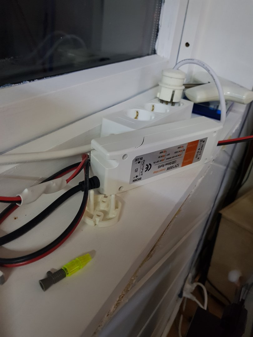

Og her er min brumkilde, en LEDdemper + strømforsyning fra Kina. Den lå ca. 40-50 cm bak platesnurren. Nappet den ut, og da ble det stille.
Vis vedlegget 686688
jøss ja her ser jeg jo det kan være mange muligheter for min del også...vurderer som sagt og flytte oppsettet bort fra mulige andre syndere.. :)
