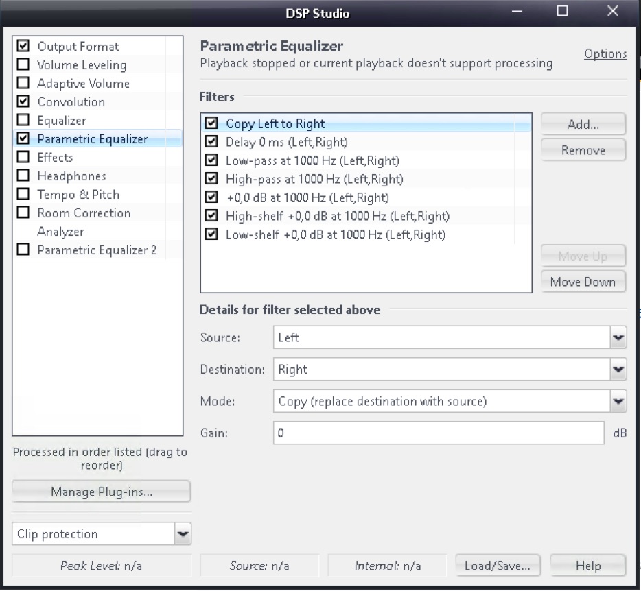

Nå blir ikke dette en komplett guide men mer en pekepinn hvor du finner disse mulighetene. Velg "Player" fra menyen også "DSP Studio..." fra nedtrekksmenyen som dukker opp, eller benytt tastekombinasjonen CTRL + D.
Da får man opp dialogboksen under og velg denne og huk av for "Parametric Equalizer" slik at den blir "enablet". Deretter klikker man så på "Add..." knappen så ser man alle muligheten man kan gjøre. Har vist i bildet under "Filters" alle fasilitetene du er på utkikk etter. For å route kanaler til riktig utgang på ditt lydkort iht korrekt forsterker/driver bruker man "mix channels".
Det som er knotete i Jriver er at man ikke kan rename kanal navnene slik at her er det bare å sette seg ned å lage et regneark eller notere seg ned slik at man har kontroll på hva som går hvor.

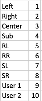

Ut fra det jeg har funnet ut så benytter Jriver "standard" kanaltildeling slik:
Husk at Jriver følger listen med Filtere man lager kronologisk fra topp til bunn, slik at man tar hensyn til det når man router kanaler osv.
