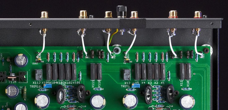

Jeg ville tippet at et RIAA-trinn med RCA-kontakter fra armkabel har isolerte RCA-kontakter, sånn at retursignalet i hver kanal holdes adskilt fra eventuelle jordstrømmer, men jeg vet jo ikke sikkert hva alle konstruktører har funnet på oppigjennom. I så fall har tverrsnitt og ledermateriale på den ekstra jordlederen fint lite å si, ettersom den stort sett bare skal ta unna oppbyggingen av statisk elektrisitet når nåla stryker langs vinylrillene. Bildet av den platespilleren viser også isolerte RCA-plugger.
Da blir det elektrisk det samme som min 5-pins DIN-kontakt, bare mer klumpete:

De isolerte har to tilkoblinger på innsiden, sånn at konstruktøren kan velge hva som kobles til senterleder og til skjerm. Da kan den forsåvidt brukes som hvilken to-polet kontakt som helst, uten at noe trenger å være koblet til jord. Den fleksibiliteten kan (mis)brukes til å lage et skille mellom signaljord og chassisjord. Vredensgnag viste dette innmatbildet av et phonosteg i en annen tråd i går:
Jordlederen fra hver RCA-plugg går til skjerm på en innvendig kabelbit, og jordes så til et jordplan på kretskortet, ikke til chassis på apparatet.
