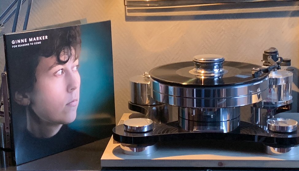

    Og nå hører jeg på en av platene plateselskapet hans har gitt ut. Ginne Marker er absolutt vert å prøve for de som liker rolig vokal jazz. Super lyd på platen også.

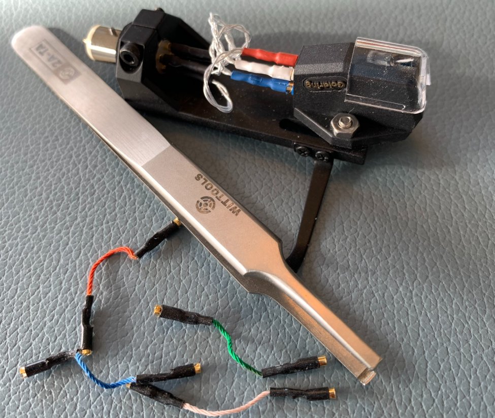

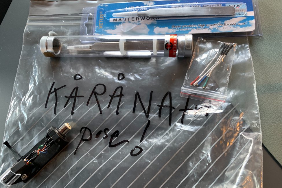

    Skjer mye rart i disse tider men i dag kom den store krisen. Plutselig bare lyd i en høyttaler fra spilleren. Har sjekket og byttet både kabler og komponenter. Spiller helt greit med andre kilder. Hovedmistanken falt på de fire tynne mellom pick-up og headshell. Var helt sikker på at jeg hadde et par ekstra. I så fall er de lagt et svært lurt sted. Med planer om hjemmekontor fremover er jo dette krise.
    Godt man har venner som Grumpy. Han hadde selvfølgelig et sett liggende og et rikholdig utvalg verktøy til jobben. Posen ble høytidelig overrakt med pølseklype på trappen. Vi er da ansvarlige. Tror nesten det er best å vente på dagslys før pirkingen begynner. Krysser fingrene for at sølvkablene gjør susen.

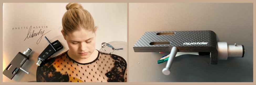

    Krisen er ikke over. Etter å ventet på dagslys var det klart for å teste bytte av kabler men det hjalp ikke. Neste tips jeg fikk var å krysse høyre og venstre på de små kablene. Det byttet kanal med lyd også. Neste hypotese er at det er pick-up som er defekt. Har avtalt å låne en. Og jeg er sikker på at jeg skal lete etter en slik spesial pinsett jeg fikk låne av Grumpy. Helt super.

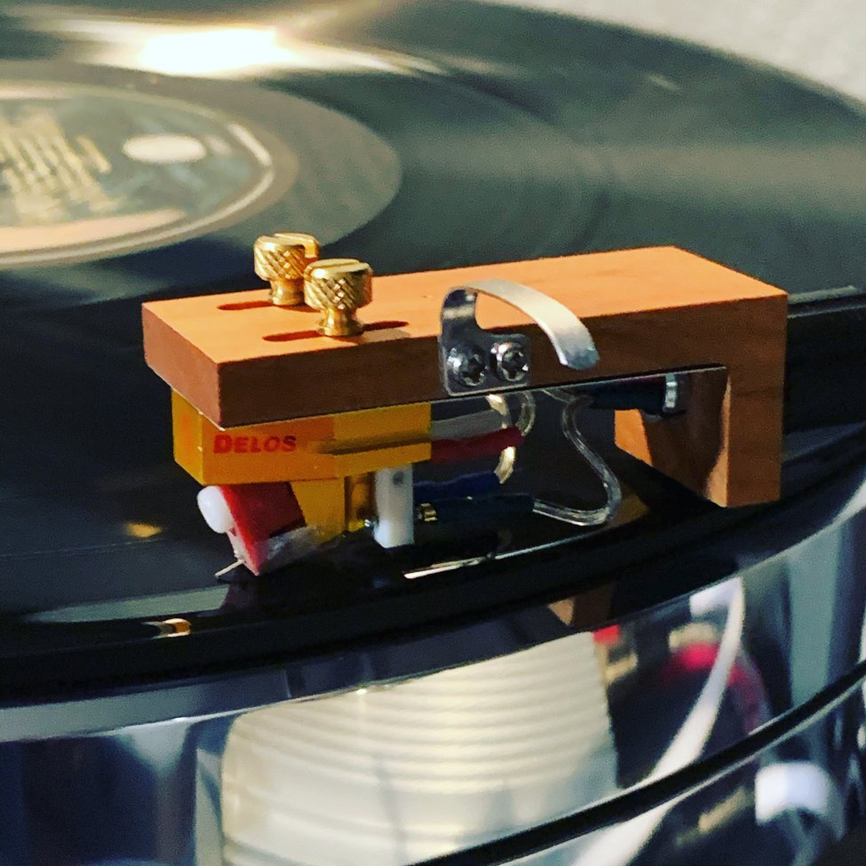

    Tusen takk for hjelpen Grumpy Trengte 10 sekunder med lånepickup så var problemet funnet og jeg har verdens beste unnskyldning til å lese meg opp på en ny. Stor lettelse og freden senker seg igjen i heimen med lyd i begge kanaler.

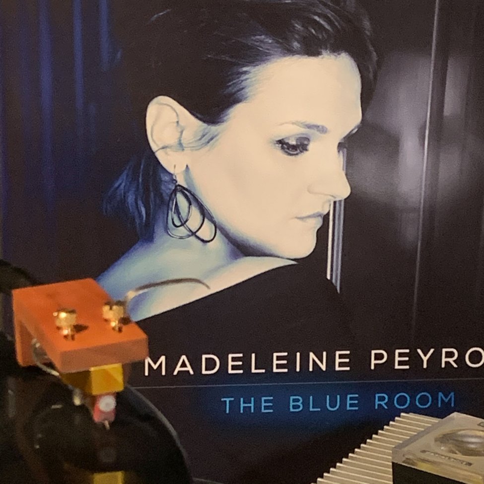

    Har brukt deler av dagen til å lese om ulike pick-uper. Egentlig bare mer forvirret. Måtte bare sette opp den lånte og teste en runde. Hører jeg lett kunne levd med en Lyra Delos, men nå nytes bare musikken. The Blue Room av Madeleine Peyroux. Får høre litt rundt med erfarne fjellfolk før jeg velger.
