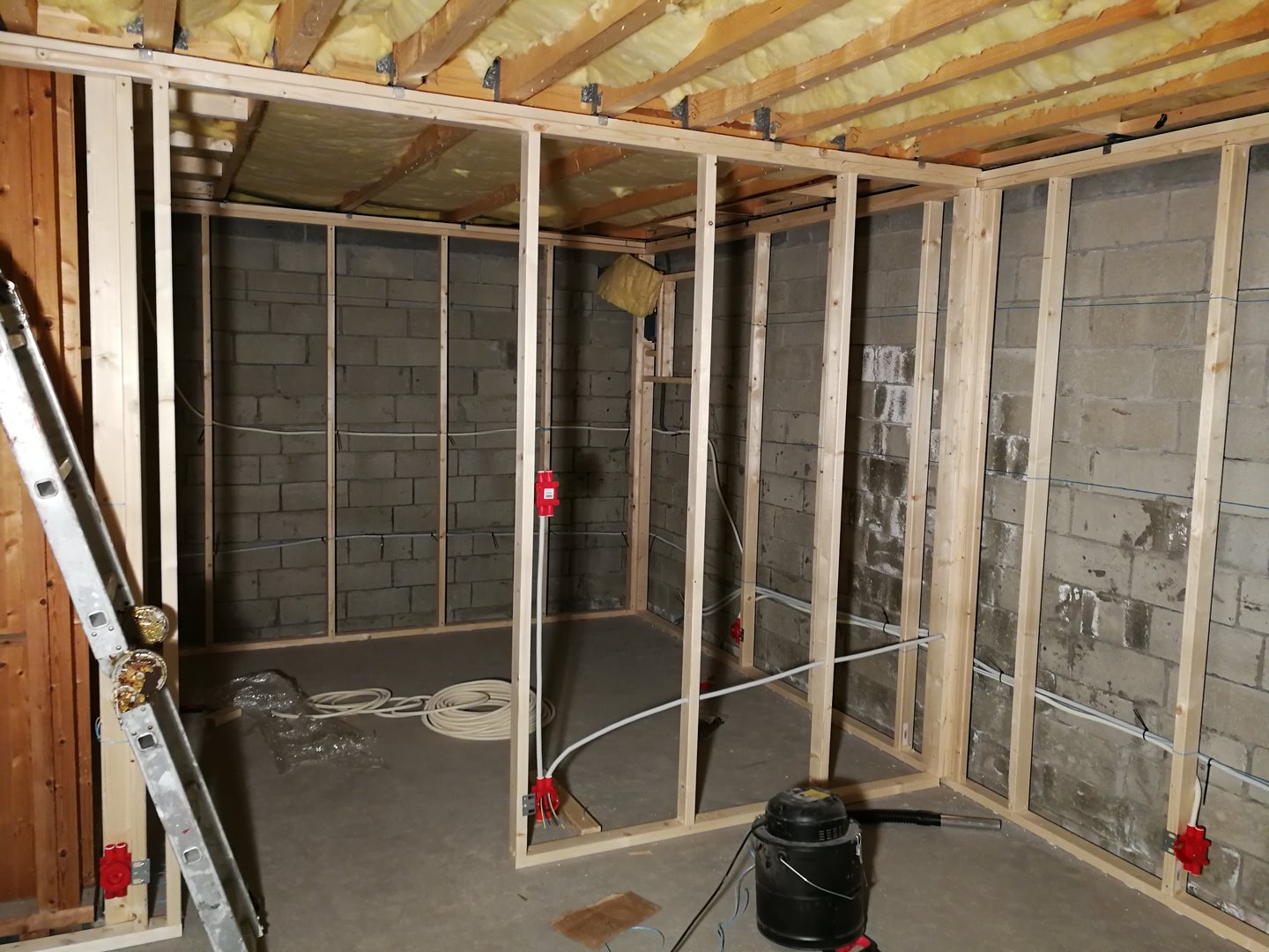

    Først ble ny drenering lagt rundt huset, deretter ble gulvet i hele kjelleren rettet av, med plastikksperre og isolasjon (dette ble gjort av proffer)
    Jeg og et par kamerater begynte så på resten i februar. Uinnredet kjeller har blitt delt opp i 3 rom, og vi prøvde å lydisolere så godt vi kunne.Nå er vi endelig ferdige med lytterommet. , og elektriker koblet til den nye kursen for et par dager siden.
    Her er noen bilder:
    Her har vi fått inn nye vinduer og fjernet panel fra taket i det som skal bli lytterommet
    Joar
    17.04.2002
    309
    336

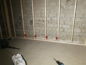

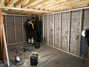

    Strukket trekkerør og montert koblingsbokser. Kjekt med trekkerør med ferdig trukket ledning.
    Skillevegg mot det som skal bli kontor del, mer koblingsbokser og trekkerør

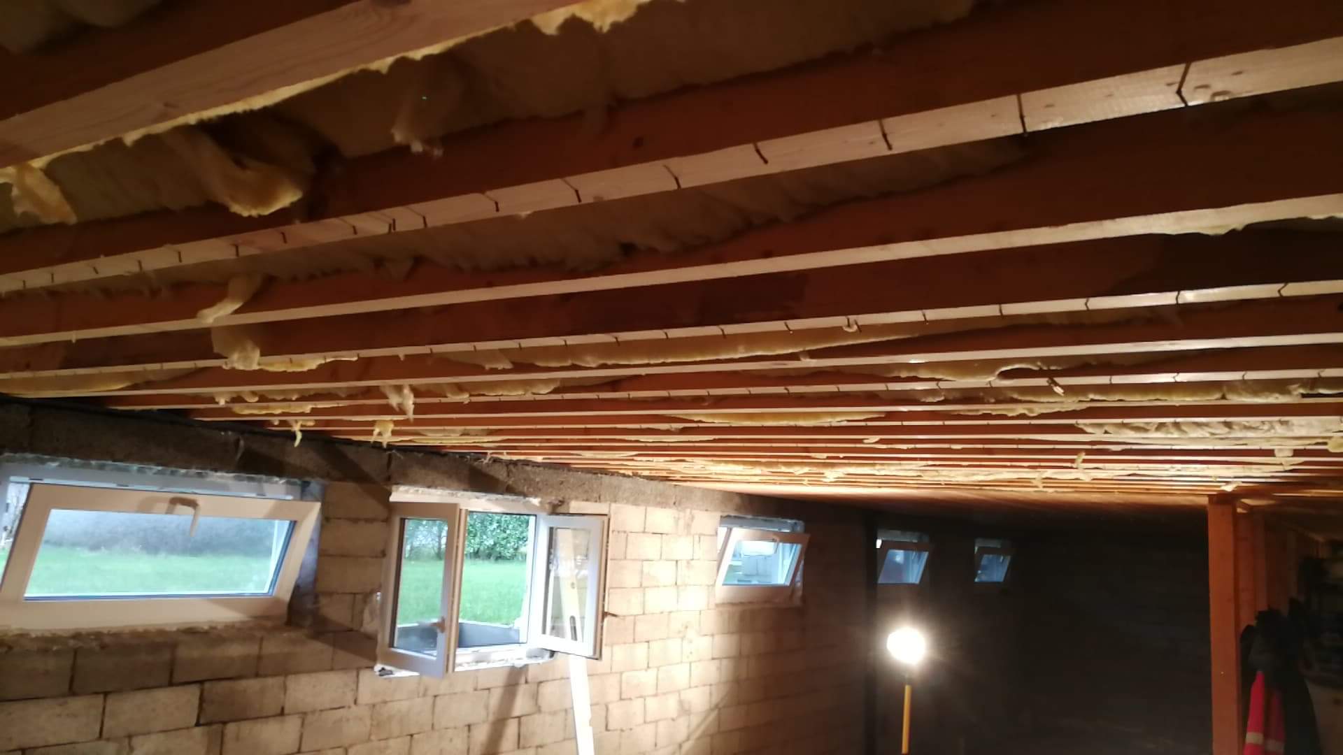

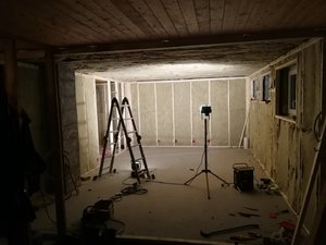

    Ferdig med trekkerør og sånt. Inn med rockwool og fjernet gammel glava i taket. Fikk også skåret ut nytt ventilasjonshull oppe i hjørnet der.
    Mer Rockwool

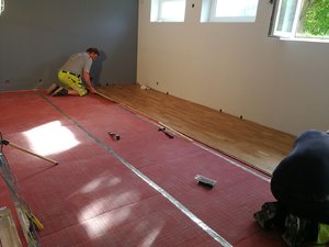

    Coop Bygg hadde parkett på tilbud, så da ble det sånn.
    Skulle ikke ha brukt den tapen, det knirker littegrann i fra gulvet nå.
    Gulv ferdig og lister på plass. En venn hjelper med kontakter og lamper

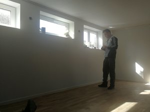

    Så , nå er dere oppdatert. :)
    Hvis noen har gode råd angående behandling av akustikken , så kom gjerme med de
    Jeg har fire sånne panel i første refleksjon på sideveggene nå. Lyden kom seg.

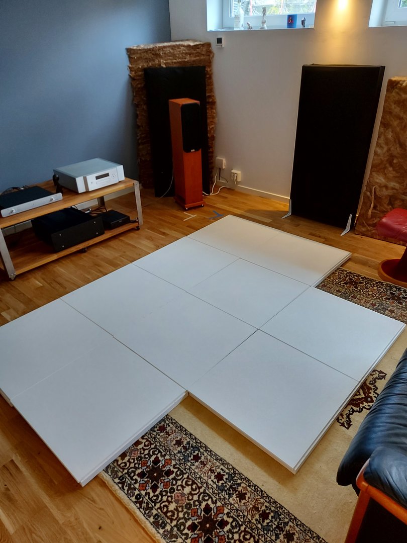

    Så har jeg fått tak i noen plater som jeg tenkte å montere i taket, ved førsterefleksjon.
    Enten som en "øy" midt i mellom HT og lytte posisjon, eller som to "striper" i fra hver HT til lytteposisjon.
    Hva tror dere vil fungere best? :)
    Er totalt 3.6m2 med plater.

    En liten test på gulvet. Tror dere dette vil være en god plassering i taket?
    Et annet alternativ vil jo være å dele denne i to , og ha en "øy" foran hver høyttaler.

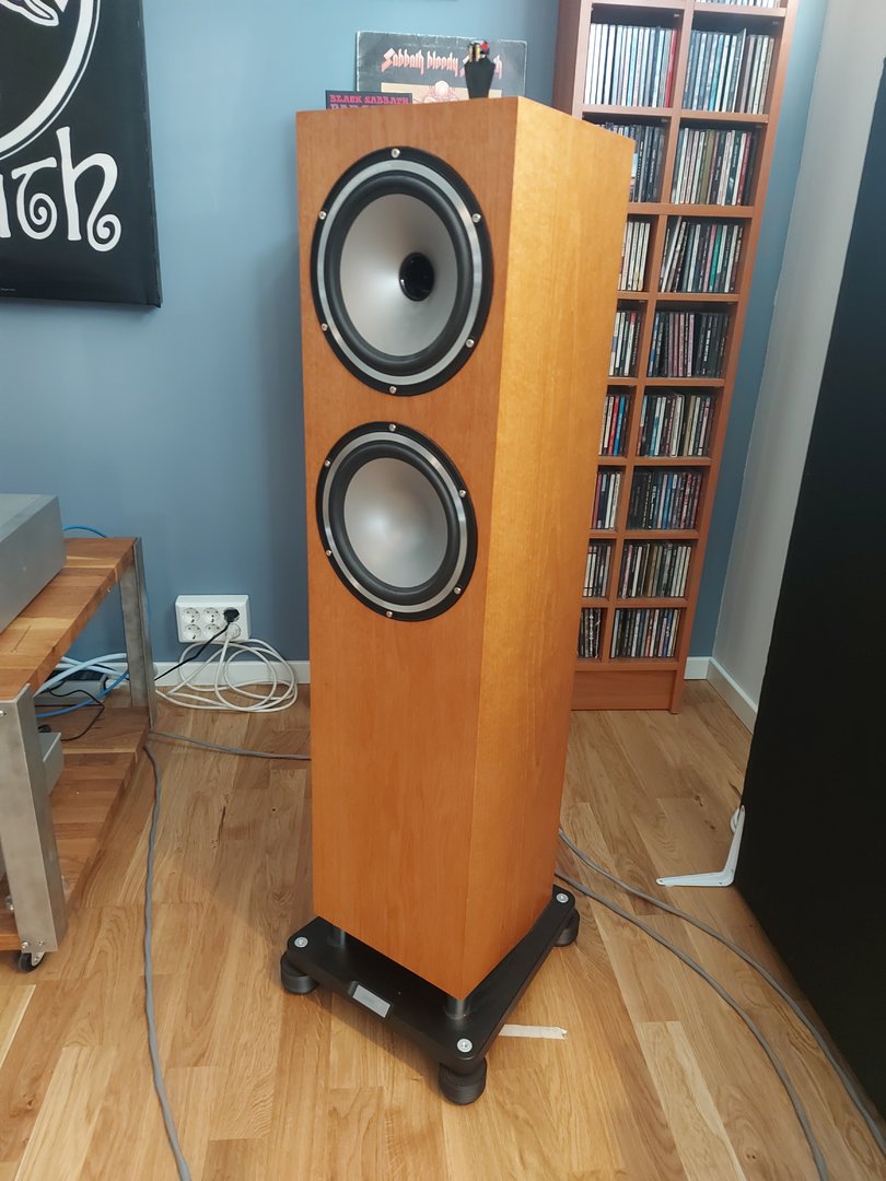

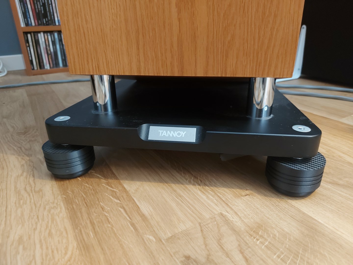

    Nye høyttalere på prøve. Tannoy XT-8F.
    Så langt, mer smekk enn Proac D18 . Men littegrann mer kornete helt i toppen.
    Fortsettelse følger...

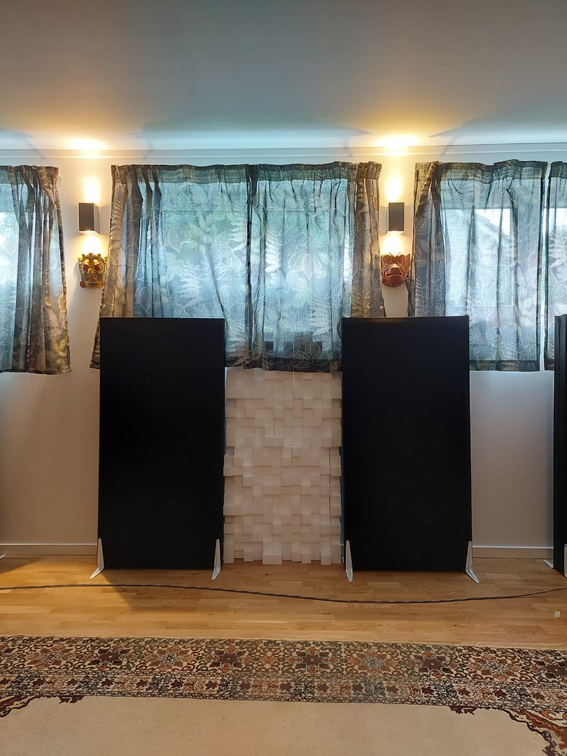

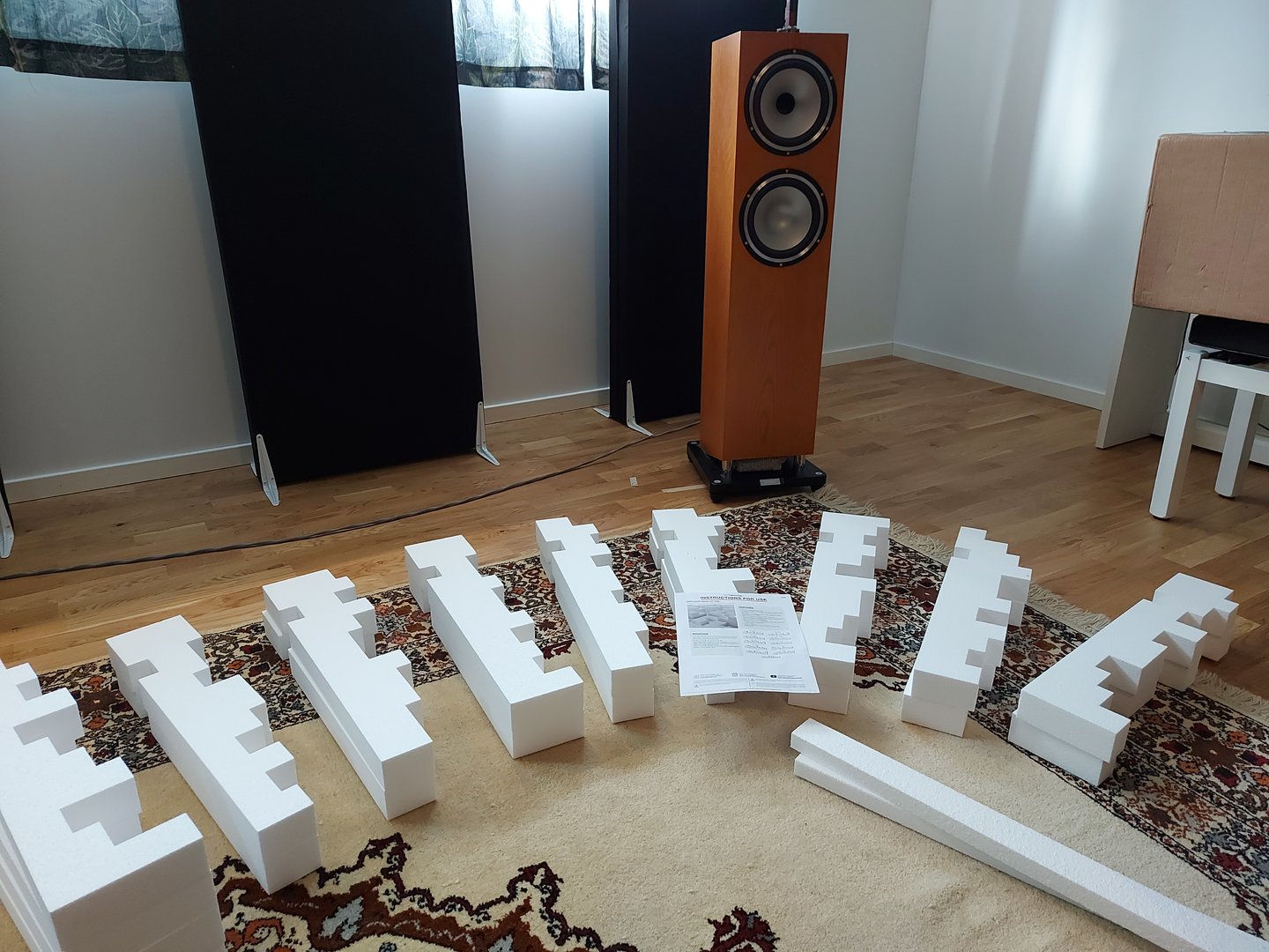

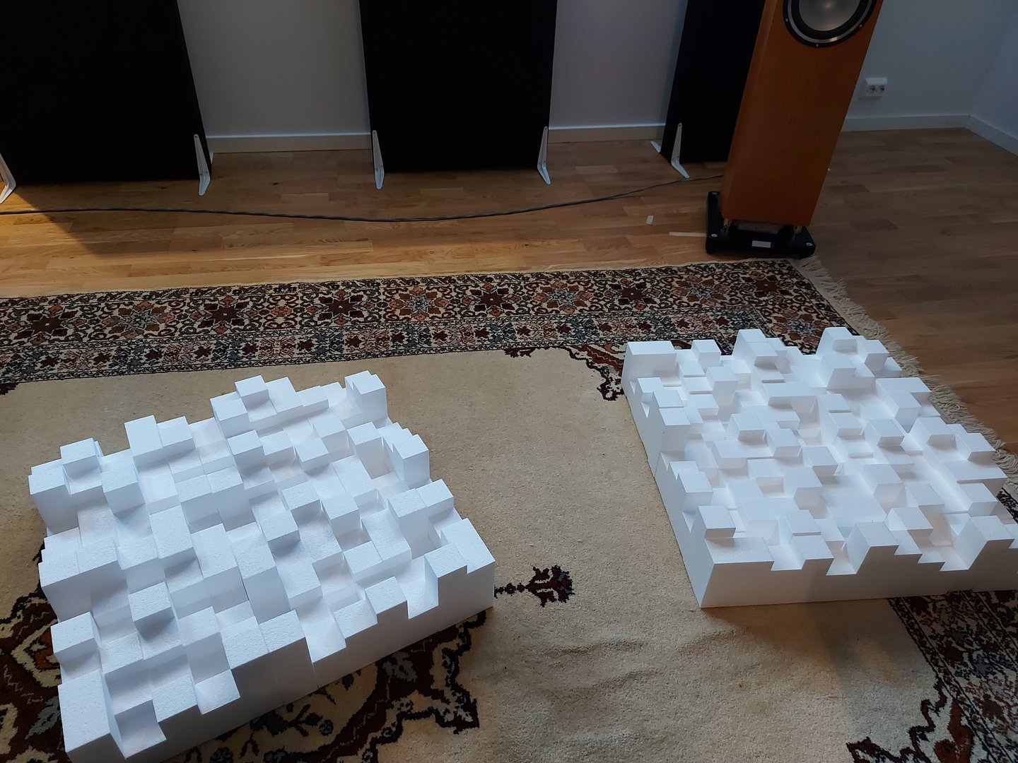

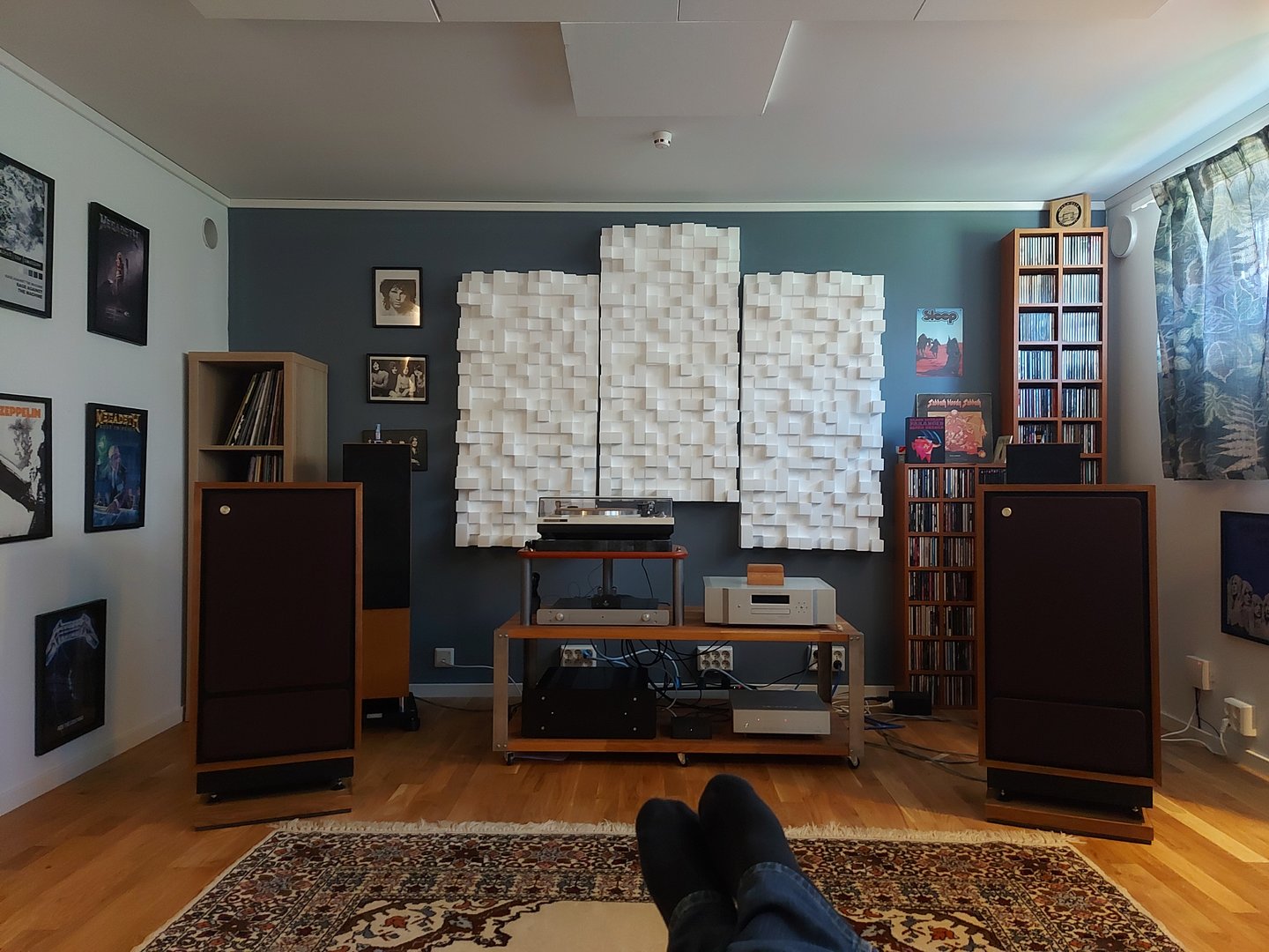

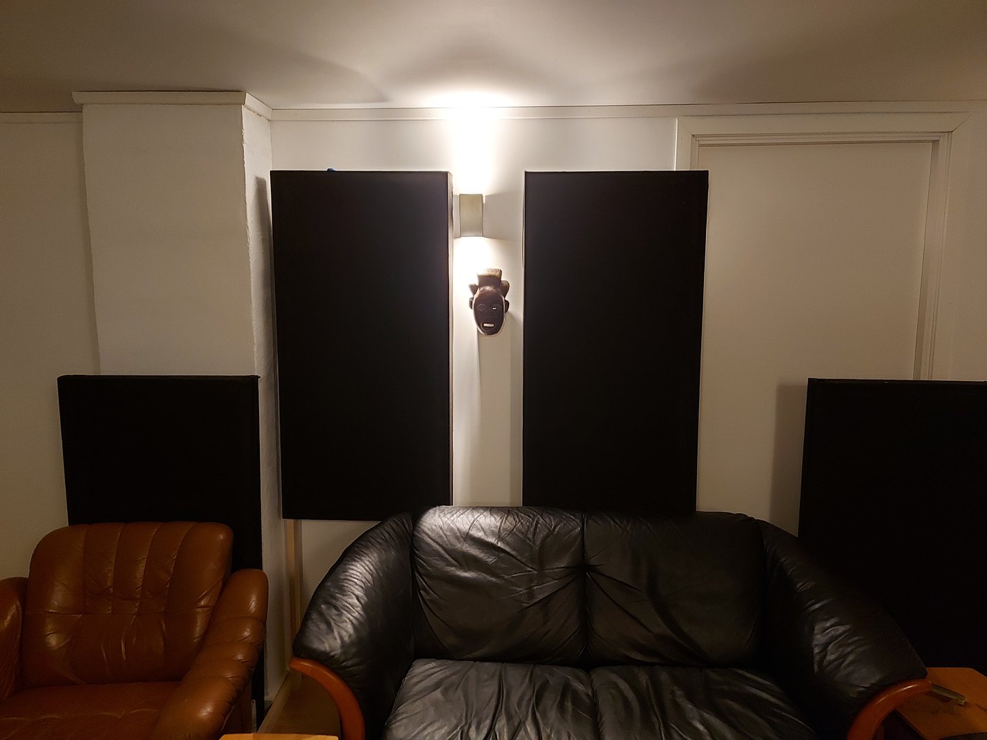

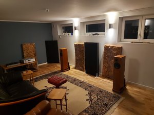

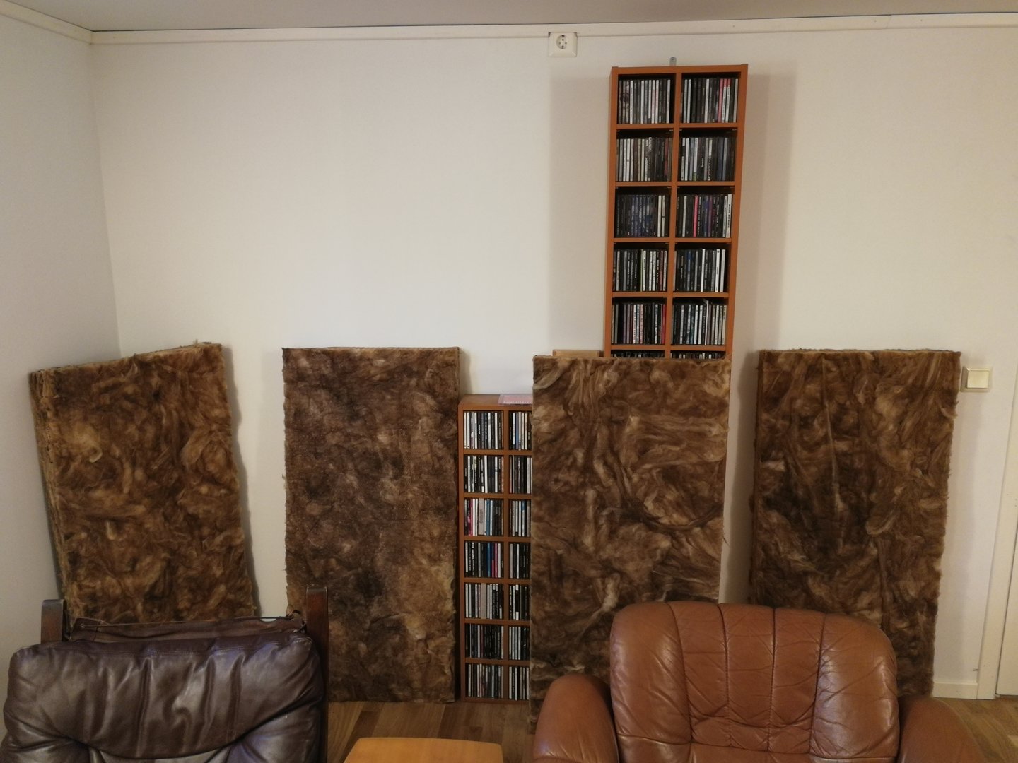

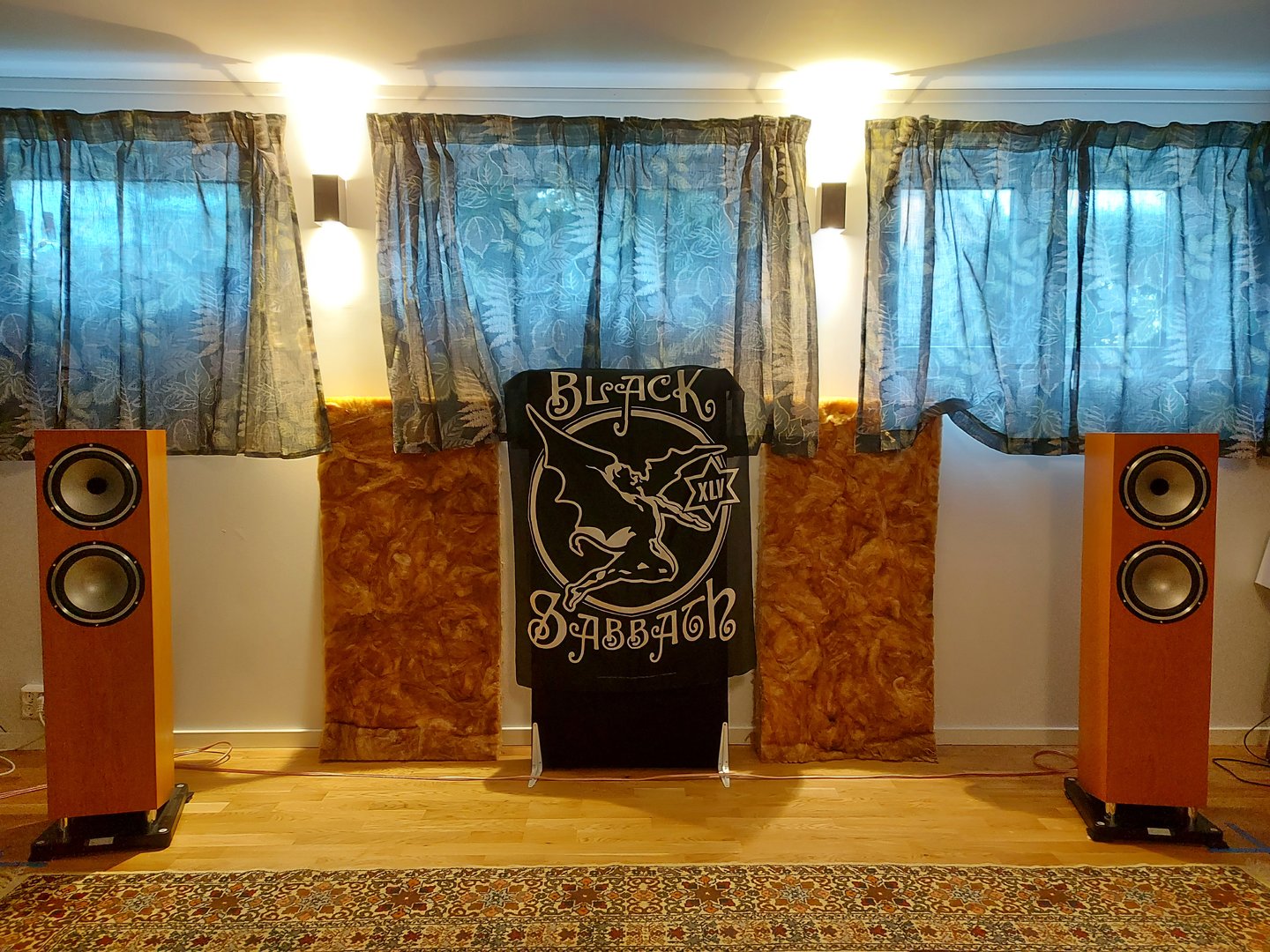

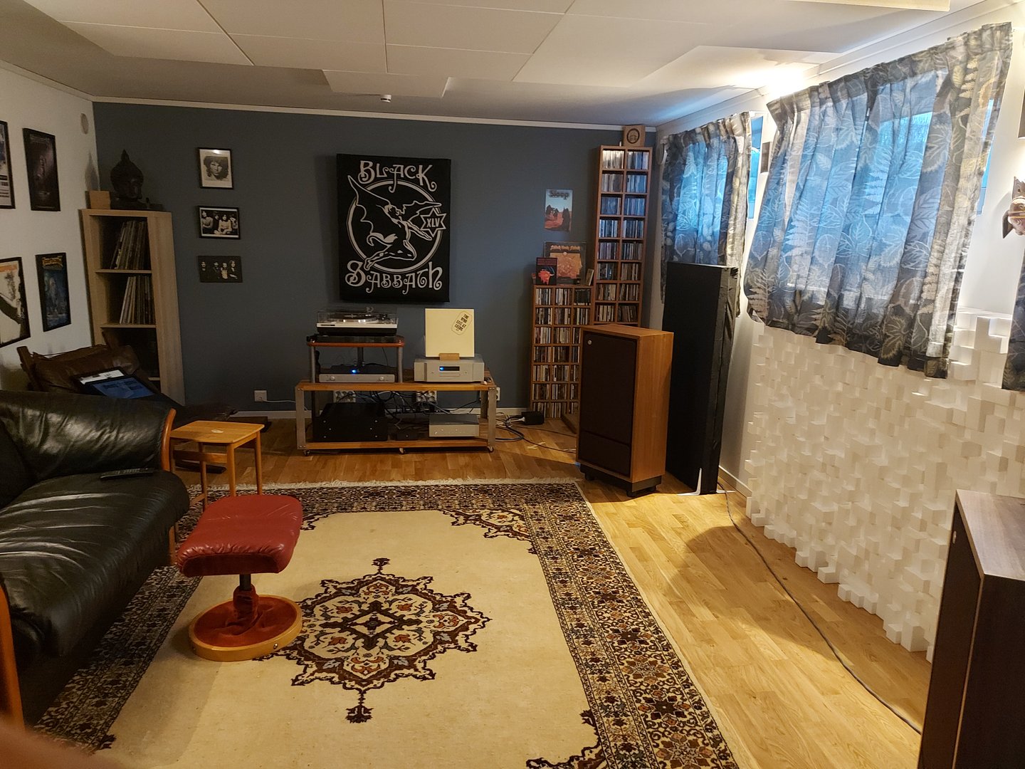

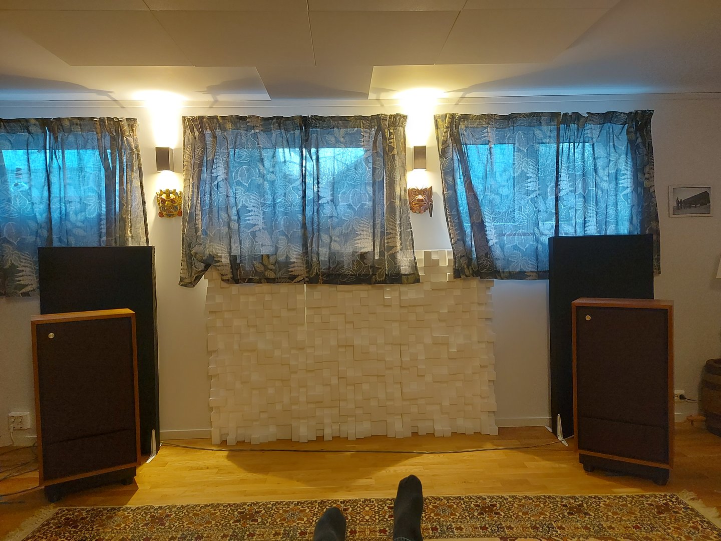

    Endelig fikk vi gjort litt mer i lytterommet. Blir litt sånn når man bare blir sittende og høre på musikk..:)
    Fikk lagd et par absorbenter for side refleksjoner og fikk lagd trekk til de som ikke hadde det.
    Pyntet litt med noe greier jeg hadde liggende.
    Absorbentene bak sweet spoten fikk også lengre bein slik at de kom over ryggen på sofaen.
    Stillte opp Tannoyene med kraftig toe in slik at de krysser foran nesen når man sitter i sweet spot.
    Det ble ganske bra.
