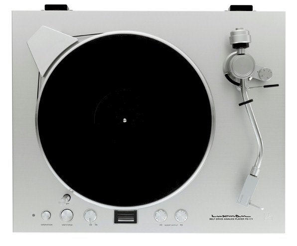

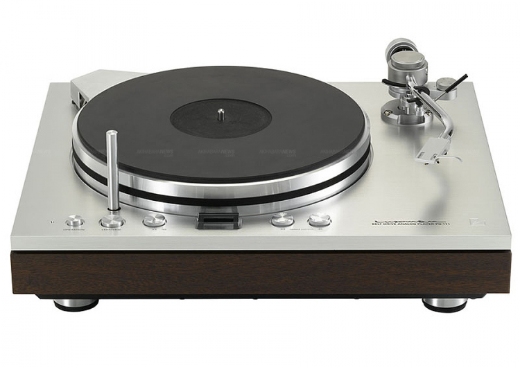

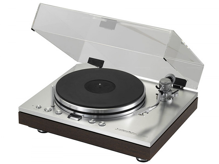

Det er Jelco SA250 som sitter på den nye Luxman PD 171.
kabelsatan
