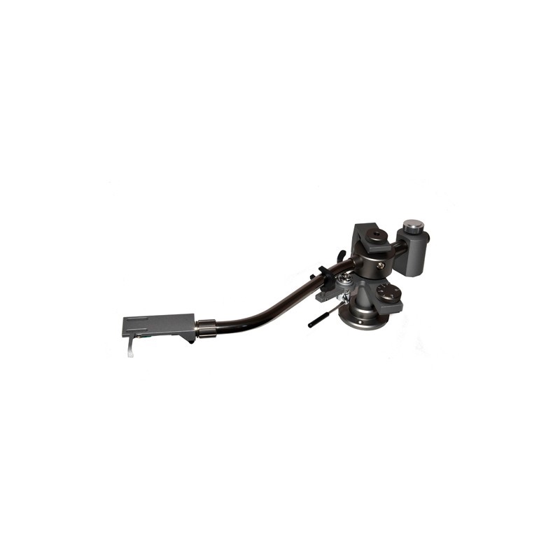

Er det noen som kan oppklare dette med XLR-kabler på Jelco-armer? I dag bruker jeg en Jelco JAC RCA kabel mellom arm og Riaa. Jeg snuser stadig på en fremtidig Riaa (ikke dårlig tid), og lurer da på om det er smart å kjøpe Riaa med XLR-innganger? Er armen balansert i utgangspunktet, slik at det bare er å koble på en kabel med XLR i enden? Vil det bli noe utbytte dersom jeg ikke har XLR hele veien fram til forsterkeren? Og i såfall hva er de lydmessige fordeler dersom jeg kobler XLR til en fremtidig Riaa med XLR?

Jeg er ikke 110% sikker, men jeg tviler sterkt på at Jelco har koblet sammen signal fra PU og jord/chassis i armen på noen måte. De aller fleste Jelcoarmer bruker en 5 polet tonearmskontakt (samme type som SME), så det skal være helt uproblematisk å bytte fra RCA til XLR i den andre enden til RIAA, enten du gjør det selv eller kjøper noe ferdigsydd. E-bukta har noen varianter:
jelco tonearm XLR cabel | eBay
SME tonearm XLR cabel | eBay
Fordelene med XLR er først og fremst knyttet til mindre følsomhet for innstrålt støy. Dersom inngangen på RIAAen er «riktig» konstruert så realiseres fordelene med undertrykking av innstrålt støy i inngangstrinnet på RIAAen. Fordelene er helt uavhengige av om signalveien videre går med XLR eller RCA.
Begrepet «balansert» passer ikke helt til grensesnittet mellom PU og RIAA. «Balansert» henspeiler på balansert impedanse ift jord for signalkilde og -mottaker. Signalet ut av PU er «flytende» ift jord, det er ikke definert ift signaljord. Signalet får vanligvis sin jordreferanse på inngangen til RIAAen. Et unntak er f.eks. REGA tonearmer som kobler chassis/skjerm til «minus» i den ene kanalen fra PU. Det er bedre å omtale signalet ut av PU som et differensielt signal som «flyter» ift jord.

Wow, her var det mye kunnskap:) Vil det si at det er kurrant å bare kjøpe en phonokabel med XLR i den ene enden (inn i Riaa), men at det ikke betyr at det er et ekte balansert signal pga koblingen i selve armen? Om du skjønner hva jeg mener:) Jeg vurderer en fremtidig Riaa fra Aqvox som er balansert på MC-inngangen. Men dersom Jelco 750D eller Isokinetik SM750 som jeg har ikke er balansert, så får jeg kanskje ikke utnyttet en Riaa som Aqvox?? Eller har jeg misforstått det hele:confused:

Har IsoKinectik (?)/ Jelcoarmen din 5 polet kontakt i armbasen til tonearmskabelen? Har du et multimeter? Da kan du måle motstanden mellom clipsene til PU og chassis/jord, etter å ha tatt av tonearmskabelen (til RIAA) og klipsen på PU. Dersom det ikke er forbindelse mellom noen av signallederne til PU og chassis jord så er kablingen av tonearmen i orden mht. å bruke XLR mot RIAA.
Det er flere her inne som bruker Aqvox sin RIAA. Jeg tipper den differensielle strøminngangen (XLR) på denne kan trives veldig godt med mange lavimpedante MC-PUer (dvs. med spoleimpedans under 10 ohm). Merk at XLR-inngangen er ikke ment for MM.
