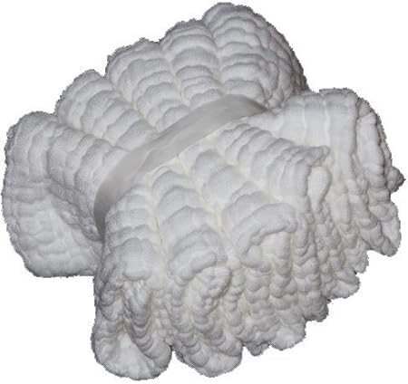

Bruk SPIN CLEAN-kluter i "bomullsgass."
Disse loer ikke.
Bruk for all del ikke microfiber da disse kan lage små riper.

Hvor å kjøpe SPIN CLEAN-kluter i "bomullsgass."????
ottone
Nesten klassiker
08.04.2008
14.678
12.903
Alle som selger Spin Clean bør kunne skaffe kluter.
Hvis ikke kan de kjøpes på nett
SPIN-CLEAN - SPIN-CLEAN RENSE KLUT - Renseutstyr - Tilbehør

Dette er nok billigere enn å kjøpe Spin Clean-kluter.
Jeg kommer til å prøve slike neste gang jeg må ha nye.
Hvis de ikke loer er de sikkert brukbare.
Det som er med de originale er at de er mer "fluffy" og suger dermed veske bedre.
Selges i 5 pakk. Bør vel ha slike der de har vaskeren? De kan vaskes i maskin. og man har de lenge.

Og forresten, hva med disse?
GAS-KLUTER 5PK 25X30 ROSA/GUL - Princessbutikken
Jeg kjøpte for sikkerhets skyld begge sortene. De er ganske tynne og glatte, men som alle gammeldagse bommullskluter (og sengetøy og håndklær) funker de ikke skikkelig før de har vært vasket. Og enda bedre etter trommeltørk.
