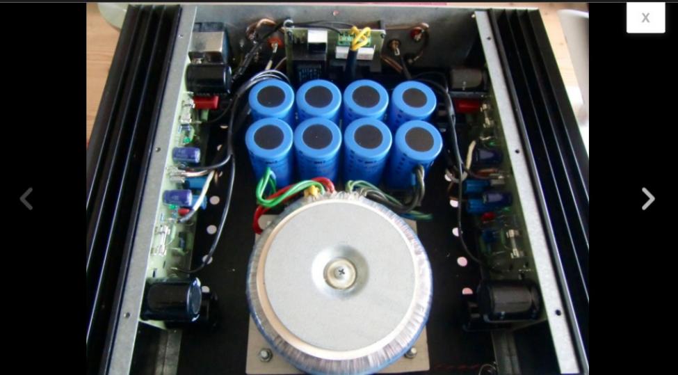

Her et bilde av ampen uten topplokk

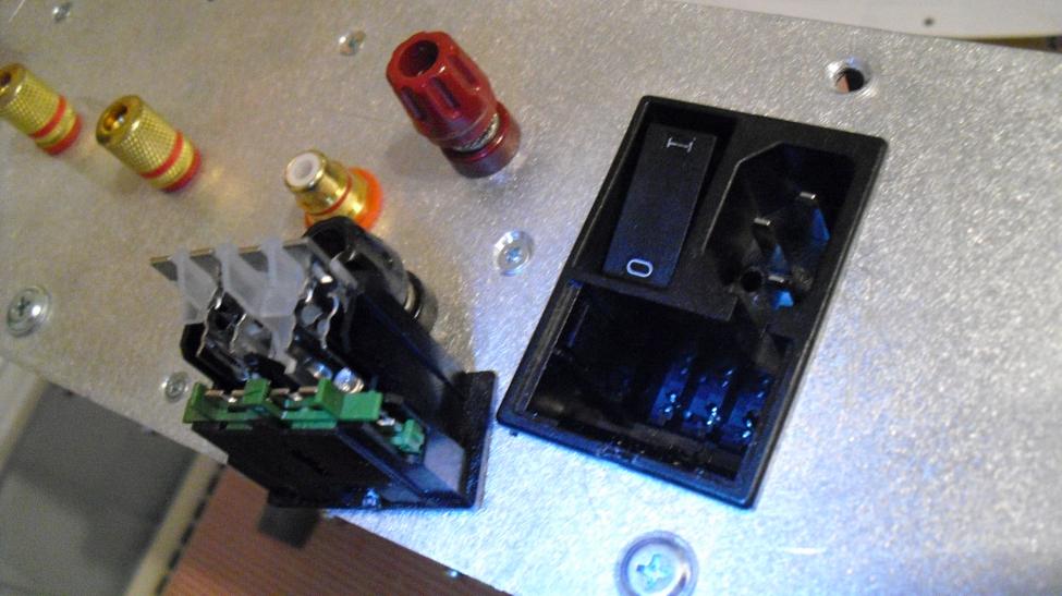

satt to 220v sikringer i strømtilførslen- begge har røket
er ikke det litt snodig at de har røket:confused:

12,5A/250V
hvor kjøper jeg disse, ikke på Olson og ikke på Tema ser jeg

Det er ikke så stor forsterker at 12.5A er nødvendig.
Det kan rett og slett være ødeleggende.
Noe må være galt dersom du må sikre med så høy verdi.

12,5A/250V
Tror lige du skal tage brillerne på og se om der ikke står 1.25 AT , jeg har set nogle Diy diagrammer hvor der står 1.25 AT , I manualen står der 2 AT .
Om du vælge det ene eller det andet vil jeg sige er ligegyldigt , men 12.5A, der ryger sikringen ude skabet før den i forstærkeren det lyder ikke rigtigt. Og hvis du sprunget 12.5A så må der have været noget helt galt.

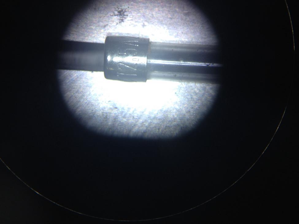

Godt dere passer på folkens, satt sikringen under microskopet og der står det jaggu T2,5A og ikke 12,5A-
Ikke ser"n og ikke hører"n- Diy på høyt plan dette-
