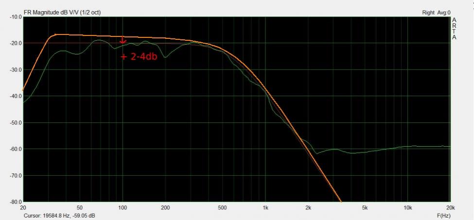

    Ny bassmåling 21/10-12. Kommentar kommer i innlegg under:

    Har koblet MiniDSO opp igjen (jeg må si at Grelv fortjener Nobelprisen i tålmodighet, maken til digitalmotstander har han vel sjelden møtt).
    Target er 600 hz LR (for å matche TAD horna som jeg fortsatt deler med First Watt B4)
    Innstillingene i MiniDSP er som følger for bassene som fortsatt er port-tunet til ca 29 hz:
    Low Pass: 528 hz LR24db
    High Pass: 29 hz LR48db
    EQ1: peak, 322 hz, -4,8 gain, Q 1
    EQ2: peak, 210 hz, +2 gain, Q 2,8
    EQ3: low shelf, 75 hz, +6 gain, Q 2
    Hornlyd
    Musikkglad
    01.04.2005
    20.986
    13.478

    Har nå etter sms-instruks fra Espen lagt til følgende i MiniDSP:
    Justert low shelf som lå der til 6db, 100 hz, Q2
    Lagt til peak på 2,5 db, 29hz, Q2,5
    Lagt til peak på 2 db, 700 hz, Q2,2
    Det låter ganske bra, trenger fortsatt finpuss men jeg har kommet så langt at jeg tester med "anti-Horten-musikk", F ex "Cry Wolf" med a-Ha.
    Den rullende diskobassen trenger litt mer kropp pluss at noe midt på vokalen kan dras ørlite ned.

    Her er justeringene så langt, ok men litt papp-boks-bass:
    EQ3: low shelf, 100 hz, +6gain, Q 2
    EQ4: peak, 29 hz, +2,5 gain, Q 2,5
    EQ5: peak, 700 hz, +2 db, Q2,2

    Endret EQ3 til 90hz +7 Q2
    Det hjalp litt.
