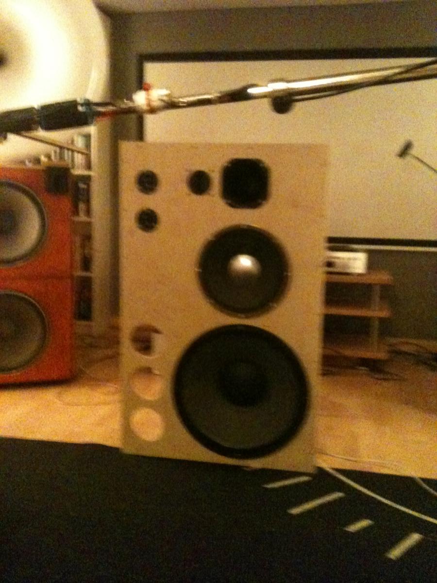

    da har vi gjort klar baffel inkl mellomtonekammeret for frakt til Grelv imorgen der vi skal gjøre impedansmålinger og filterberegninger
    18 tommern i kassen med port tuning tar vi av praktiske årsaker på stedet etterpå.
    alt som trengs er på plass i baffel
    asfaltmatter og Glava i E120 kammeret, samt terminaler
    doble L.pads for 2405 og 2446
    2405
    2446 i Selenium hornet
    to be continued....

    da fylte vi opp bilen igår og tok en tur under fjorden og over til Grelv
    vi hadde med oss baffel, drivere, filterkomponenter best av spoler kondiser og R, samt et CNC Iwata og begge JMLC350 på vei til ny eier
    hadde ikke fått plass til veldig mye mere for å si det sånn!
    etter litt småplukking er en svinetung baffel satt opp, støttet av en stol, for de første målingene
    da er det opp til Grelv med tryllestaven......men initielt virker målingene mildt sagt lovende

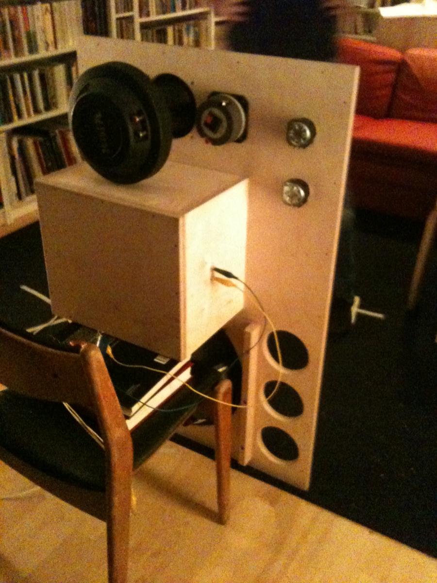

    Tøffe greier!! Men hvordan gjør dere det egentlig med montering av 2446 når dette skal inn i kassen, kommer frontplata til å være avtagbar?
    LMC
    03.08.2006
    25.672
    15.593
    Drøbak
    48
    BINGO!
    eneste fornuftige
    så da tar vi 2241 avstemmingen "on site"
    bare driverne veier 40Kg
    + baffel med asfalt-matte kledd E 120kammer, filtre, L-pads, bolter etc
    i tillegg selve kabinettet med full asfaltmatte kledning på alle flater
    nærmer seg fort 100Kg kanalen
    typisk junior prosjekt :cool:
