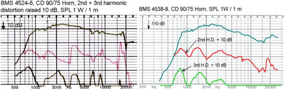

Syntes også bånddiskanter eller AMT i Waveguide virker som en god ide til supertweeter. Har selv et par Fountek NEO 3.5H og de oppfører seg eksemplarisk fra 5kHz og opp. Veldig hurtige pga den lave massen (kjapp decay/clean impulsrespons) , helt flat frekvensrespons og bra horisontal spredning. Eneste negative er at følsomheten er litt lav.
Ellers så har jeg tenkt å prøve BMS 2524 i JMLC 2000, kan være et bra budsjettalternativ. Veldig lav masse = lite mass roll off & lite lagret energi. Liten voice coil = lav induktans = mindre elektrisk "brems". Ca 107db følsomhet til 19kHz. Koster ikke mye å teste.
