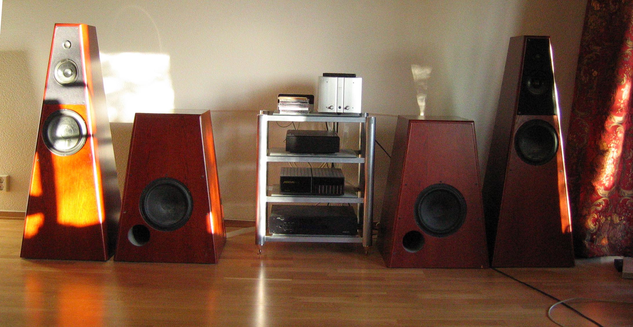

Da var tiden inne for en nyinvestering.
Denne gang i form av bunndrag...som gir en vanedannende følelse en virkelig ikke vil være foruten dersom en har blitt vant med det.
Høytalerene jeg har i dag klarer seg meget godt uten noe ekstrahjelp i bassen,men når en fra tidligere av er vant med draget fra to aktive tolvere så bli det for lite med sjutommere i bassrefleks....
Så hva skal en velge?
Alternativene er mange,men jeg ønsker primært å satse på små trykkammer-subber.
Mest på grunn av plasseringsvennligheten og den estetiske fordelen disse har.
Så en kan jo begynne med å liste opp mulige valg i forskjellige prisklasser.
En billig og grei sub er SVS SB12,som har et lekkert utseende og kan velges i forskjellige finisher.
Denne ble valgt bort pga av den ikke var så god som det opplåste ryktet den har fått.
Etter et par tester og målinger som definerte klart at den ikke levde opp til ryktet,hverken på lydtrykk eller lydkvalitet ble siktet stilt inn på dyrere og bedre subber.
Friluftsmåling av SB-12 viste bare 90 db ved 20 hz og det er ikke mer enn hva en Peerless 10" i trykkammer klarte...klart underkjent!
Siktet ble deretter stillt inn på en velkjent storhet med godt rykte og gode tester rundt om i verden,nemlig Velodyne Spl 1200-R
Denne var relativt dyr så et felleskjøp ble forsøkt satt i gang,desverre uten særlig interesse.
Dette var synd,siden prisen såg ut til å bli meget bra...
Denne er midlertidig satt på vent,men jeg håper å få ordnet med et hjemlån på sikt.
