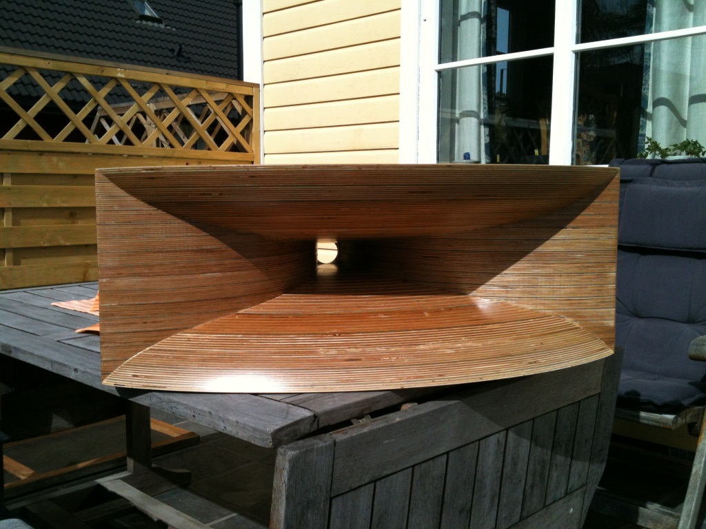

    840x315x566mm bredde bak er 145mm
    skikkelig bamse
    Leif
    Vanvittig flott det hornet ditt Leif. Ser på måla at det er 20 cm breiere enn de som står i mine JBL.
    Blir sikkert konge til slutt :)

    ja dette er jo et 300Hz horn i Iwata profil
    ditt deler vel på 800-100Hz?

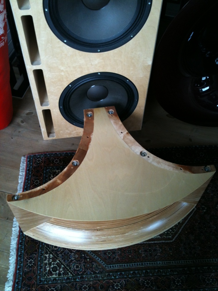

    da nærmer det seg.....
    adaptere er klare og det mangler litt finish
    mulig testing til helgen
    her er et par shots fra garasjen til snekkern
    junior på 184 for sammenlikningens skyld
    prøvde å løfte det og det gikk, men det var overrraskende massivt
    tåler garantert et halvt BD-tårn på toppen!

    Ble adapteret laget i metall ?
    LMC
    03.08.2006
    25.405
    14.662
    Drøbak
    48
    cnc frest i kryssfiner og håndfilt
    var ferdige i dag
    de ferdige metall variantene passer ikke
    de er rektangulære hele bunten
    finnes ikke kvadratiske overganger ferdige i metall untatt de Sluket fant på Ebay som kun solgtees som en del
    av en vintage hornpakke
    håper på test av hele greia ila helgen
    bare sparkel og puss blir ferdig
    om horna er bra nok kan jeg sikkert få laget adaptere i "gunmetal"

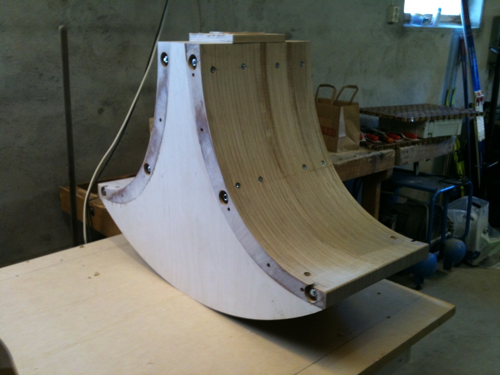

    hei I´m back
    I dag har jeg gjort 2 fornuftige gjerninger:
    hentet junior og kompiser på TG
    og Iwata hos snekkern ;D
    etter en kort tur hjemom på audition for fruen bærer det rett til Grelv i morgen etter frokost
    Sluket....det kan sikkert diskuteres
    adaptere ble litt ukurant for TAD er 4x5cm og
    disse er 5x5,2cm
    noen pausebilder:

    Keep up the woodwork! Nydelig finish inne i åpningen. Spiller på trehorn her også for tiden.

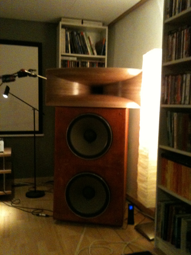

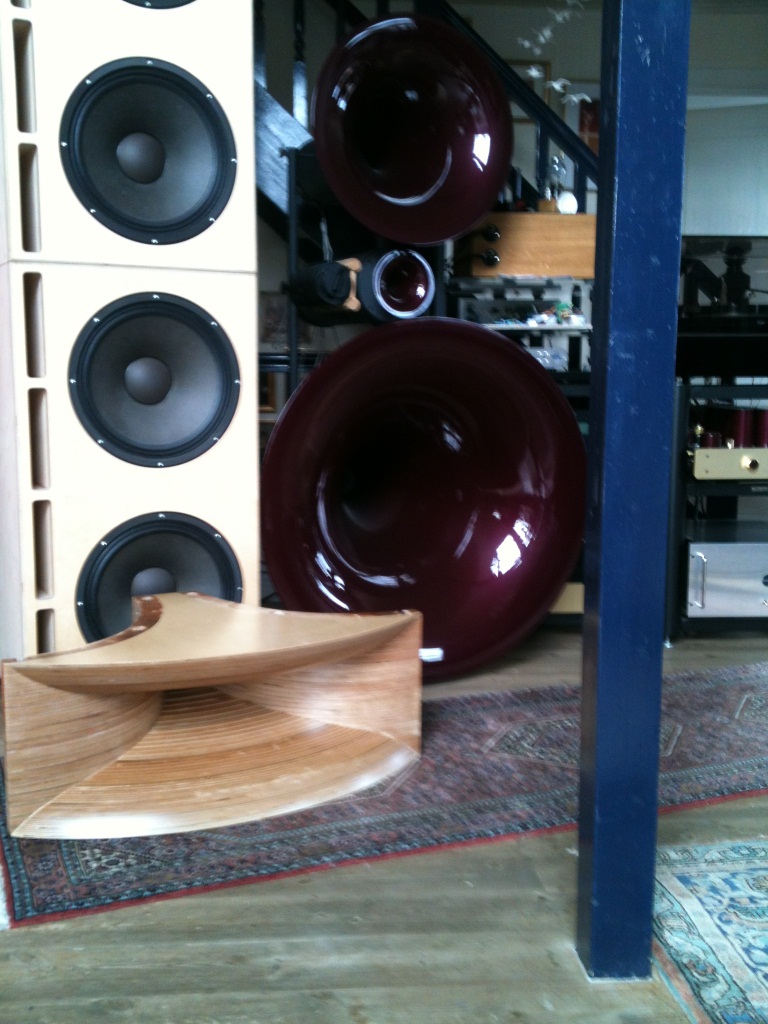

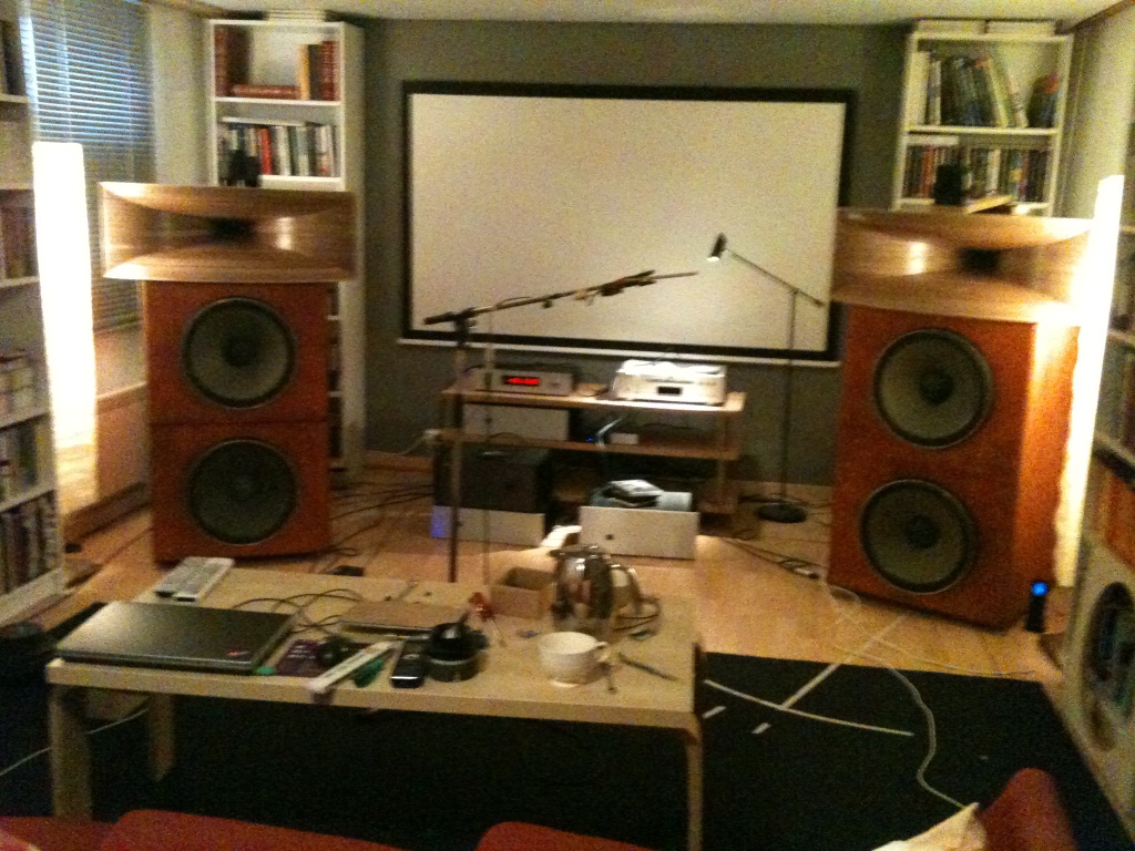

    er nå tilbake fra test hos Grelv
    hornet målte overraskende bra og TAD 4001 hadde god output til 200Hz
    etter skikkelig testing gikk vi for 300Hz høypass effektivt 24db/okt
    hornet har en voldsom energi og adskillig mere både kraft og HF respons enn det originale TAD hornet med finner i halsen
    det beamet heller ikke ille
    klangmessig kraftfullt og veldig åpent, til tross for langt fra ferdige adaptere og litt grove overganger
    enormt potensiale for gromlyd
    Grelv kan sikkert utdype litt om målinger av forvrengning etc
    med driver måtte det to mann til å få det trygt plassert på toppen av Grelvs lekre doble E145 kasser, som nok kommer til å gjennomgå en videreutvikling etter dagens brainstorm
    her er et par bilder
    Leif

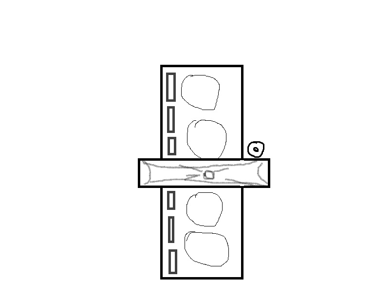

    Du kommer ikke utenom å prøve ET-703 i toppen nå.. 8) 8)
    J
    J.J
    KONGE ;D
    Ikke lenge før det står en DCN28 i stua til Leif ;D ;D ;D ;D ;D

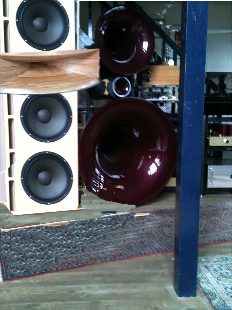

    FredrikC
    16.08.2009
    905
    371
    Der forstod jeg plutselig hvor store disse kompakthorna egentlig er. Ser vanvittig flotte ut!

    ser ikke bort fra at du har rett
    skal bare prøve 2405, 2404, 2402 og Gauss 1502 først

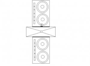

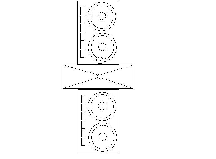

    ....Never too late to save a drowning bitch 8) 8) Ingen grunn til IKKE å sentrere diskanten.

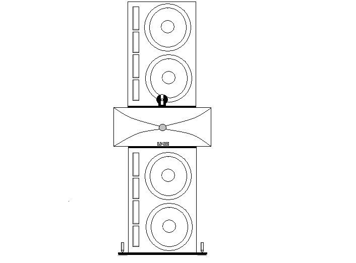

    ja jeg har faktiskt tenkt på slike utriggerben for å spare høyde
    hvor får du laget slike?
    ser du har planlagt de flere steder
