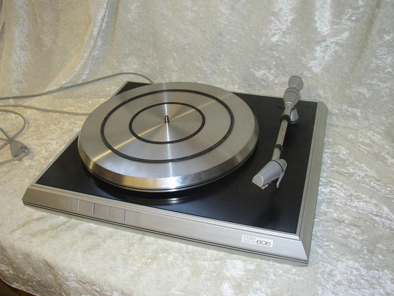

Jeg har en slik
Det er en ITT 606
Den hadde originalt din plugg.
Den har jeg kappet og monterert vanlige rca plugger.
Pluss til pluss og skjerm til skjerm.
Men jeg får veldig mye strøm brum med dette.
Har jeg koblet feil? Og skulle jeg ha koblet skjerm
til jord på forsterker?
Den spiller faktisk veldig bra. Lurer på om det finnes ny reim og pu
til denne?
Den er 40 år gammel og stått mesteparten av tiden på loftet.

Koble skjerm til jord på forsterker er riktig. Skjerm på DIN-kabler var samtidig jord.

Fint :) Så jeg kobler skjerm fra platespiller til jord på forsterker?

Bildet du har brukt har jeg tatt av en jeg hadde for et par år siden. Kult dsign, helt manuell og svært mange likhetstrekk med Thorens TD 150 vil jeg si. Min låt også bra. Jeg styrte fælt med å få fatt i ei reim som var passe i lengde og høyde. Blir det feil høyde er den omtrent umulig å endre hastighet på uten komplikasjoner. Heg fant ei til slutt, men kan ikke hjelpe deg med detaljer, desverre.
Moro å se det bildet igjen :))). Lykke til !

Bare hyggelig og takk for lånet av bildet :)
Er det vanlig inn festning på pickupen på denne?
Tenkte kanskje jeg kunne kjøpe en ny og bra en til denne.
Reim skal jeg nok fikse.
Lasse :)

Funker dårlig, hmmmm. Skal jeg koble + og minus skjerm sammen til jord?
Fortsatt mye brum.

Mulig vi snakker litt forbi hverandre. Jord på DIN er koblet til kappen på pluggen. Den skal til chassi på forsterker. Kanalene har hver sin pluss og minus.
Ja jeg fikk det til slik du nevner her over. Bruker da ikke jordingen på forsterkeren.
Litt brum må jeg nok regne med.
Det kan jo være gamle kabler, loddepunkter, pu, osv.

Prøv å feste en ekstra jordingskabel. Rett fra gods på platespilleren. Om det fortsatt brummer, bytt hele signalkabelen.
Blant platespillere med DIN-plugg er det litt ulike system for kobling. En Garrard, for eksempel, sender minus-signal til midt-pinnen (av de 5 på DIN-pluggen), mens jordinga av selve spilleren går til den runde kransen. Dermed får man brumm om man setter på en enkel overgang DIN-RCA, eller bytter til RCA-plugger på selve signalkabelen. En Philips-spiller har både jording av spiller og minus-signal til midtpinnen, så der holder det med en simpel DIN-RCA overgang. Jeg solgte en gang en Beogram til en fyr, som gjerne ville ha RCA-plugger. Jeg syntes det var vandalisme å modifisere, så jeg prøvde med en overgang. Da ble det brumm, helt til jeg festet en separat jordingskabel.

På overganger fra DIN til Phonokabler beregnet for platespiller er det en ekstra jordledning, beregnet til å feste i chassi på forsterker.

Takk, dette skal testes asap :)

Joda, den skal opp å gå. Gikk litt lei bare.
Ny reim, finne ut hvordan pu er festet og
en skikkelig phono kabel så er det på stell :)
