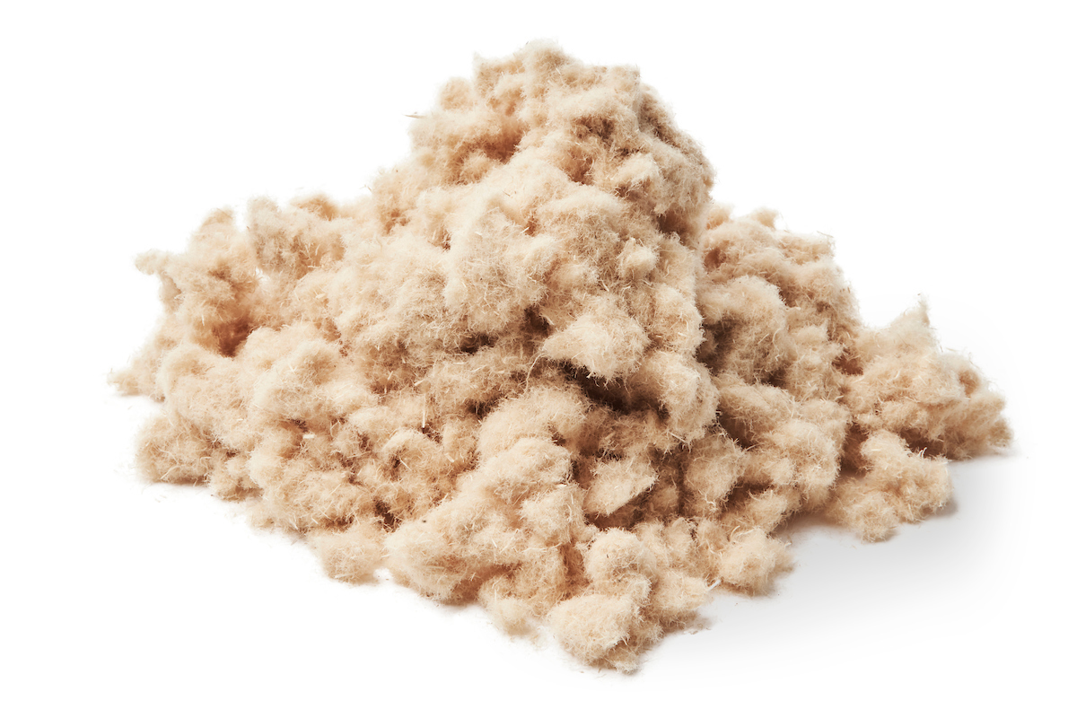

Jeg går for Hunton Nativo. Sunt og godt. Litt dyrere men ikke allverdens forskjell.. Klør ikke og lukter godt også.

Jeg har erfaring med steinull fra Rockwool. Bra saker det. Fikk blåst det inn i ytterveggene på huset mitt i 1998, og når jeg byttet panel i 2011 og åpnet veggene helt for å isolere ytterligere 10 cm var granulatet fortsatt kompakt og fint, og ingen nedsynk noe sted.

Valgte Nativo skiver 45mm til isolering av loftet på det som skal bli gårdsbutikken. Anbefales. Lette å arbeide med, klør ikke og lungene blir ikke endestasjon for glassullfliser.
