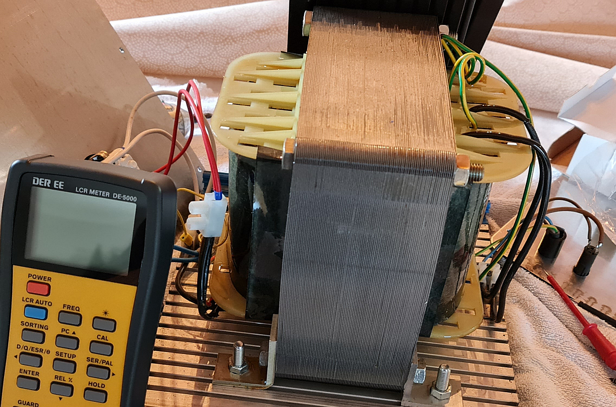

Denne trafoen har tidligere blitt brukt til å dempe knurring fra 800VA ringkjerner på et The End mk III bygge.Det er en kraftig rugg på ca 35 kilo datert før milleniumet. Ble i sin tid reddet fra en el-returbinge den gang man fortsatt betalte for å få kjørt bort slikt som avfall.
Podusentnavn mangler med den er oppgitt til 230/230 2000VA med typebetegnelse SDT2000. Internetsøk finner nyere design med denne typebetegnelsen selges under Noratel merket produsert av Rätt Kraftförsörjning RKA AB - https://www.noratel.com/products/type/sdt/
Jeg plukket kabinette av den for å øve litt med det nye LCR meteret mitt. Denne versjonen har ingen filterkretser slik som dataark for nyere SDT skriver om.
Har det noe for seg å eksperimentere med snubberkrets på denne type skilletrafo?
Kode:
Primær 15 ohm med sekundær åpen
Sekundær 14 ohm med primær åpen / Primær kortsluttet = 6 ohm
Primær med sekundær åpen: ≈ 289 mH/100Hz
Primær med sekundær kortsluttet: ≈ 3 mH/100Hz
Kapitans mellom jordpinner P/S: ≈ 36-33 pF/100Hz-100kHz
Primary/Sekundær Kapitans: 975 pF/100Hz
800 pF/1kHz
680 pF/10kHz
710 pF/100kHz
