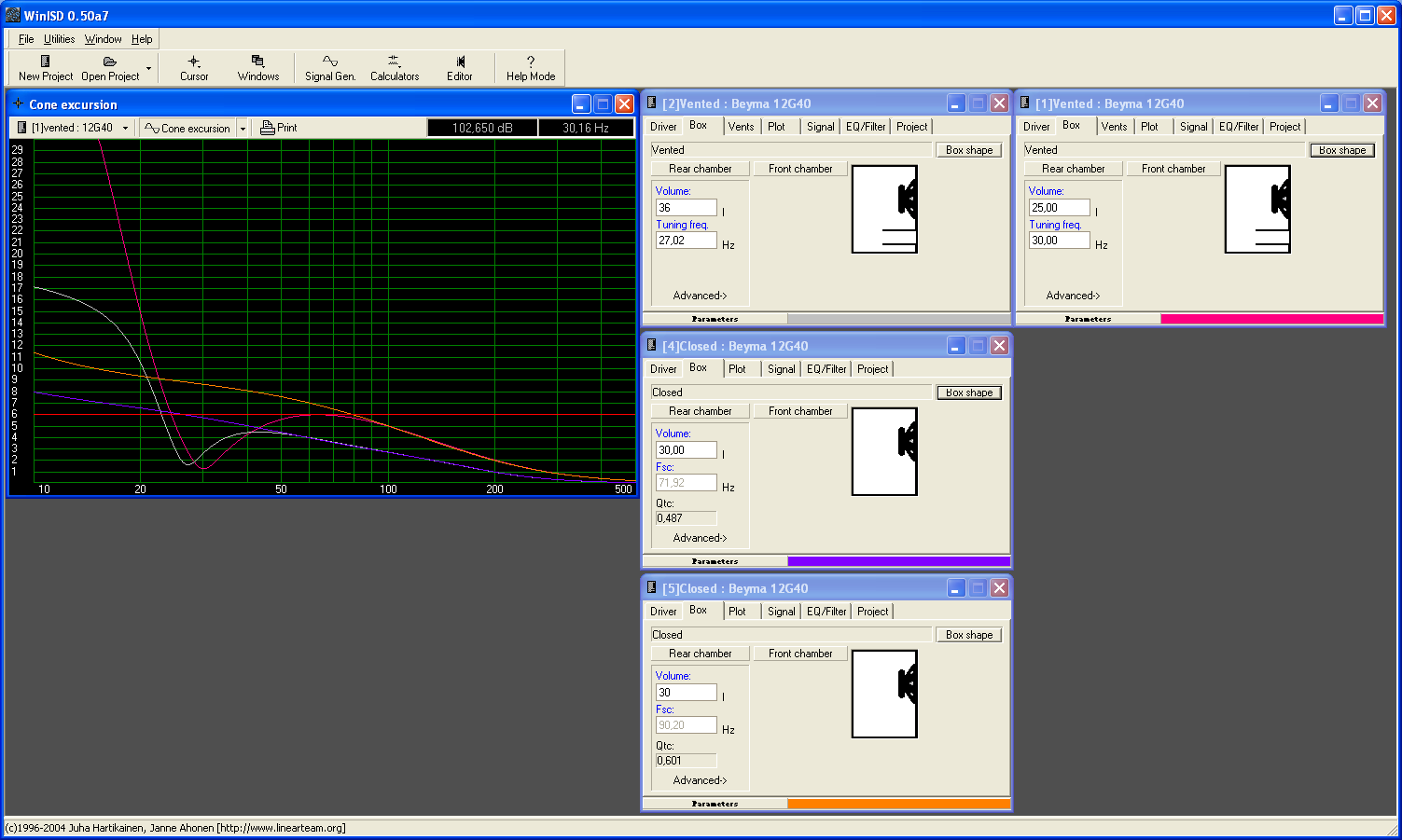

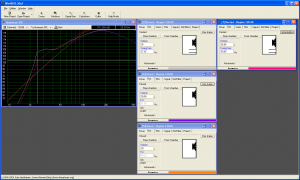

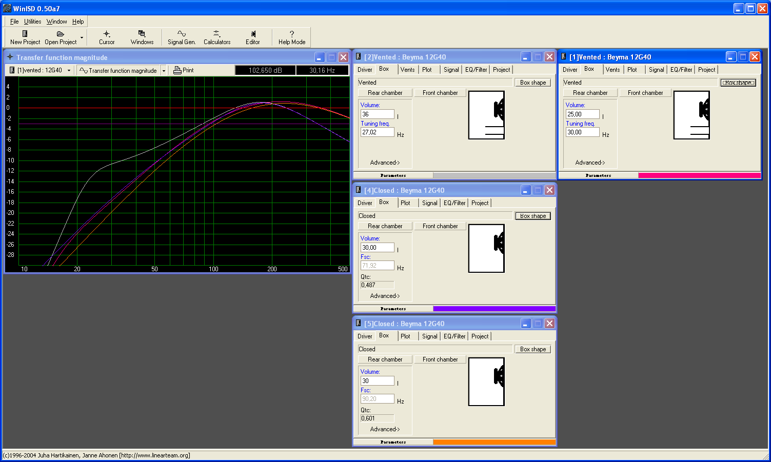

Noen forskjellige:
grå: isobaric BR
blå: isobaric lukket (30l)
oransje: normal lukket (30l)
rosa: normal BR (25l)
300W inn, kun normal lukket som ikke henger med.
Frekvens
ganske lik kurve på BR og lukket.
Mer lyd med BR.
