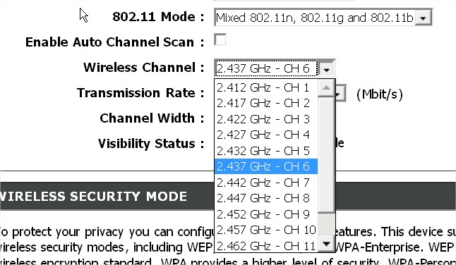

Hvordan stiller jeg inn frekvens på modemet?

Du går inn på Wireless Network Settings, og ser etter Wireless Channel. Menyene ser litt forskjellig ut fra router til router, men du ser etter noe slikt:

Jeg har nå koblet opp en D-Link (3 antenner) kablet til Telenor Multimodemet og konfigurert i WPA 2.
Nettverkshastigheten til Ipad2 ble raskere med en gang og har ikke fallt ut ennå. Jeg vil evaluere over lengre tid og fra flere rom før jeg konkluderer, men det ser lovende ut.
Om det fortsatt ser lovende ut vil jeg stenge av WiFI på multimodemet og kun benytte D-link til alle nettverksoppkoblinger i huset.
