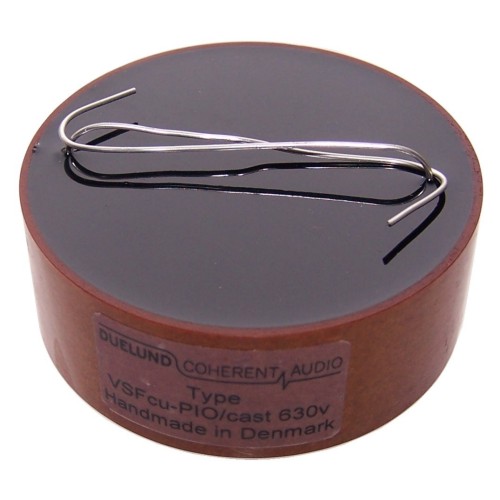

Jeg finder det mærkeligt og forstå det ikke til bunds, men store komponenter baseret på naturlige materialer lyder simpelthen mere rigtigt i forhold til levende musik, end komponenter hvor målet har været så perfekt elektrisk funktion som muligt kombineret med minimum størrelse.
En forklaring er mere fejl-induktion frem for fejl-kapacitet, og forskellige materialer valg som også indirekte er skyld i størrelses forskellen.
Men som sagt at der er en verden til forskel på nedenstående to komponenter lydmæsigt, det er helt uforståeligt at der kan være så stor forskel og endnu vanskelige at forklarer og så er det iøvrigt helt ligegyldigt i den sammenhæng om der kommet lidt ekstra signalvej osv.
Forklaringerne på alternative oplevelse/løsninger bliver jo tit noget tågede i forhold til de traditionelle elektronik forklaringer som det er vanskeligt at angribe som forkerte i forhold til den præmis de er fremkommet i.
