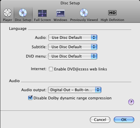

I iTunes>Preferences>Playback skal følgende settes inaktive: Crossfade Playback; Sound Enhancer; Sound Level.
Tilsvarende skal iTunes>Window>Equalizer se ut som i panelet under, dvs. ikke aktivisert.
I neste post går jeg gjennom settings for Audio MIDI Setup og DVD-Player.
