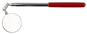

Dersom slangemennesket likevel skulle vise seg å ikke være slankt nok, kan et slikt inspeksjonsspeil være kjekt å bruke. Gjerne i kombinasjon med en lommelykt (som man enten kan holde selv, eller få kona til å holde). Koster 59,90 på Clas Ohlson:
Jeg har et slikt speil hjemme - og det kommer til nytte hver gang jeg skal koble på ett eller annet bakpå forsterkeren uten å løfte forsterkeren ut av racket. Og av og til når jeg skal prøve å få et inntrykk av hva subenes delefrekvens er innstilt på.
