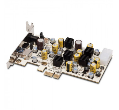

Jeg har pr i dag er Sotm USB-kort som skal benyttes:

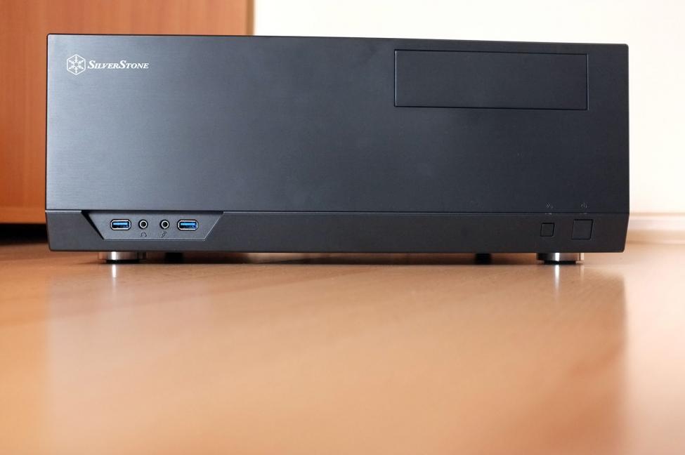

Av kabinett så tenker jeg noe i den duren her ( samme formfaktor som resten av hifikomponentene):

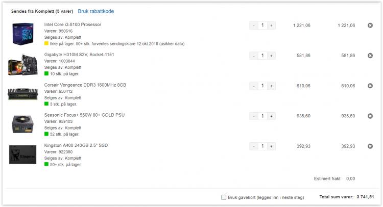

Hvis jeg skulle bygd en slik nå ville jeg valgt dette: Billigste type hovedkort, i3 CPU, 8GB RAM og biliigste type 240GB SSD. Dette holder i massevis hvis den bare skal være musikkmaskin og prisen blir kun 4500 for alt sammen pluss frakt.
I dette systemet vil det da bli en vifte i PSU. Jeg har god erfaring med Seasonic. De er litt dyrere, men har god kvalitet. Foreslått PSU er støysvak og vil ved normal last ikke gå i det hele tatt. Ved økt belastning vil den allikevel gi litt sirkulasjon. Som du ser fra linken under så ligger støyen på det samme som bakgrunnsstøyen i rommet (27dB) helt opp til 275W og du vil aldri kommer over dette i denne maskinen.

EDIT: Ser jeg valgte DDR3 RAM. Dette hovedkortet må ha DDR4 RAM. f.eks. dette: https://www.komplett.no/product/851...ikker/corsair-vengeance-lpx-ddr4-2666mhz-8gb#

Vis vedlegget 512153

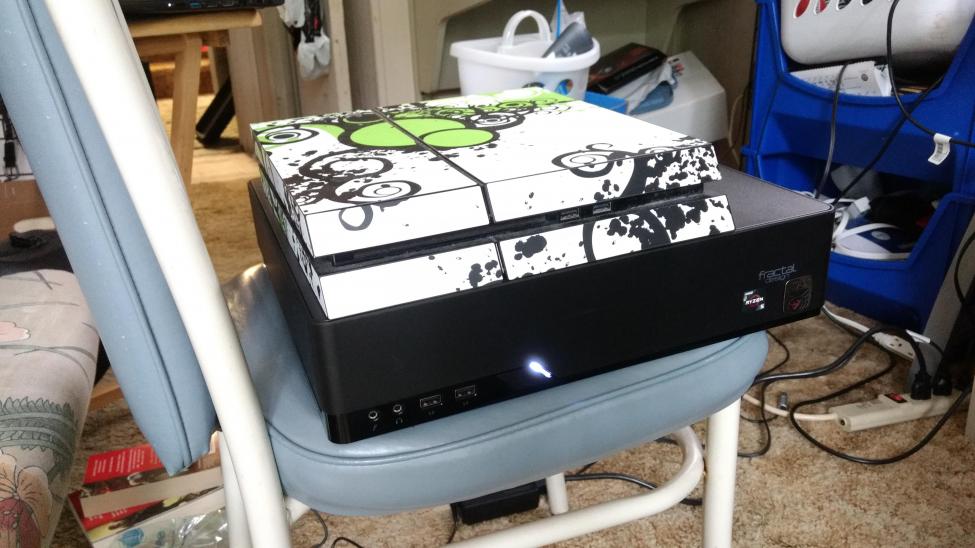

Streacom lager fine HTPC-kabinetter.
De lager flere varianter i ulike størrelser og i både sort og sølv utførelse.. Dersom man velger et av de vifteløse heatpipe-baserte, bør man se nøye på listen over kompatible hovedkort, slik at man er sikker på at prosessorplasseringen er innenfor det som kjøleren takler.
Bildet nedenfor er av modellen FC5 Alpha, som jeg tror er det minste som er vifteløst og som har plass til både et optisk drev og et fullhøyde ekpansjonskort. FC10 er ganske likt, men et par cm høyere og har plass til enda et ekspansjonskort. Utrolig nok kan begge modellene sluke et helt ATX-kort, dersom man skulle ha behov for det.
En ulempe er at disse kabinettene bruker en delvis ekstern stømforsyning, i form av en kloss som tilsvarer det vi kjenner fra laptop-PCer. Denne må kjøpes separat.

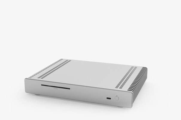

Det aller beste er kanskje HDplex H1.s, med det ekstra bakstykket som muliggjør et ekspansjonkort. Jeg har dette selv, og kan ikke annet enn å anbefale dette om du vil ha det absolutt minste kabinettet på markedet som er passivt kjølt og som har mulighet for et USB-kort.

Hei! Jeg måtte søke opp kortet for å skjønne hva det var for noe, og lurer egentlig på hvordan du har tenkt å bruke det? Er det for å kunne koble på en USB-dac fra PC/streamer først og fremst? Hvis du er 'låst' til USB så er det jo bare sånn det er. Jeg jobbet ganske lenge med å finne en løsning som ikke involverte USB da jeg syntes det var upraktisk å strekke USB-kabler rundt omkring og at det var en del skepsis i 'nerde-miljøet' rundt det å bruke USB som teknologi i det hele tatt. Mange av løsningene der ute handler jo om å eliminere problemer som oppstår, noe også kortet ditt ser ut til å gjøre.

For å svare deg på det USBkortet så gjør det susen lydmessig. Det er ikke til å tro at det skal være forskjell på USBportene, men det er det. Det låter først og fremst renere, med 3d klangen fra instrumentene kommer bedre fram. En "Vanlig" usb port låter mørkere hos meg. Kubuntu (Linux) og det usb kortet er en vinner hos meg.
Pcen må stå så nært dacen som mulig pga. ledningen som skal fra Pcen til I2S boksen før det går over i dacen med en 5cm CAT7 kabel.
