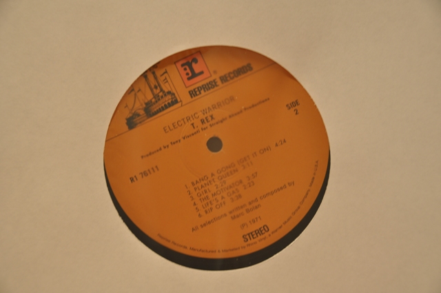

    Virker som innercoverne jeg kjøpte mangler 10- 15mm på dybden. Platen går ikke helt nedi.
    Noen med erfaringer?
    Vidar P
    25.12.2003
    16.746
    303
    Kristiansund
    Hvilke av de, de med papir ytterhette eller de som kun er rispapir?
    miaN
    De med papir ytterst og rispapir innvendig.
    Litt av ytterkanten, ca 10-15mm stikker på utsiden og platen/ labelen sentrererer ikke i papirhullet
    Vidar P
    25.12.2003
    16.746
    303
    Kristiansund
    Noe galt da ja. De skal ikke være slik. Labelen skal havne rett i "vinduet" og det skal ikke være vinyl utenfor kanten. Fabrikasjonsfeil? Går det igjen på hele serien eller kun noen få?

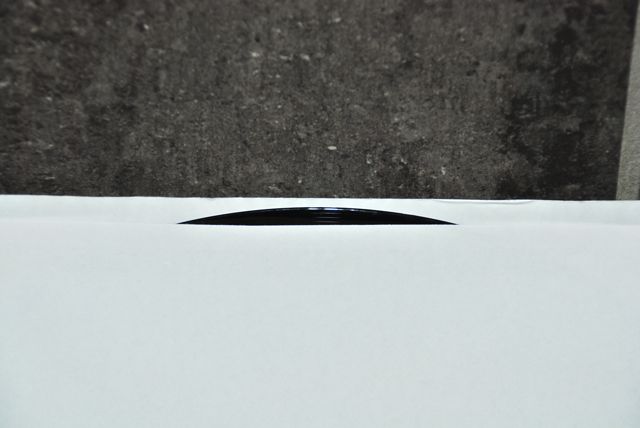

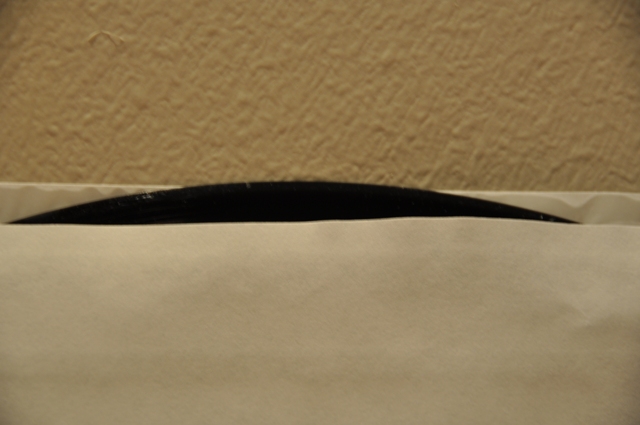

    Kan vi få bilder av dette? Det er rett at den ene siden er litt lavere enn den andre på disse coverene.
    Vidar P
    25.12.2003
    16.746
    303
    Kristiansund
    Det der er fabrikasjonsfeil. Her er de opprinnelige RTI-coverene som Elusive har solgt i all tid, som du ser så er det en hensiktsmessig høydeforskjell på toppen, men allikevel havner labelen sentrert og vinylen er beskyttet.
    Feel free til å bruke mine bilder, eller be om mer detaljerte, overfor Elusive. De bør ta en runde med RTI, for de har åpenbart fått covere som avviker fra det RTI har pleid å levere tideligere.
    Beklager å evt ha villedet ved anbefaling av kjøp av disse, men jeg må understreke at jeg aldri har fått cover med slike feil fra Elusive/RTI selv om jeg har handlet tusenvis av cover derfra. Så det var i beste mening, og i den tro at coverene holdt samme presise standard som de alltid har gjort.

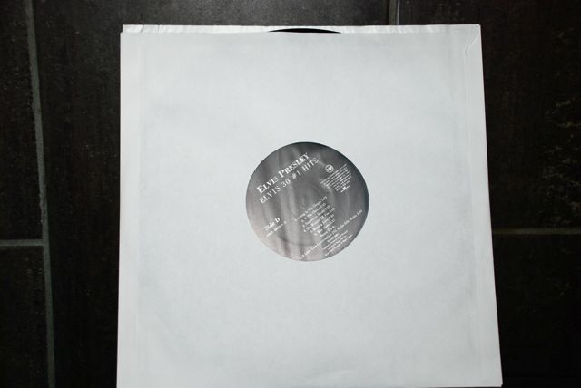

    Fikk cover for en uke siden fra Elusive, slik ser de ut.
    Toppen er som på Vidar P sine, men labelen er ikke 100% sentrert.
    Mvh Geir

    Det der ser jo tilforlatelig ut Gemini, hadde ikke reagert på det selv. Men når plata stikker langt utenfor coveret så er det ikke noen unnskyldning, og Elusive bør ta en prat med sin underleverandør. Slikt kan de ikke være bekjent med, selv om alle andre pakkene de har inne er likedan. Kanskje særlig dersom de er likedan.
    Får kanskje foreslå for MiaN at han sender over detaljerte bilder til Bob på Elusive (som er mannen å snakke med).
    Gemini13
    03.08.2007
    711
    116
    Er fornøyd med coverne jeg, la inn bilde slik at miaN skulle få se.
    Helt enig med Vidar P at miaN bør klage på nytt.
    Mvh Geir

    Kristiansund
    Et innercover til tolvtommere som ikke helt har plass til en helt ordinær tolvtommer skive er ikke en defekt? Den kjøper jeg ikke. Shame on Elusive! De er visst ikke spesielt interessert i ettersalg om dagen da.
    FZ
    24.04.2002
    3.895
    507
    miaN skrev:
    These sleeves are made in batches and they make make perfect ones periodically but they will not take back any sleeves we have nor guarantee that they will be perfectly centered in the future...I apologize but this is beyond our control. Please advise.
    Beyond our control...my ass. Den er for tjukk. Elusive må selvsagt ta disse i retur hvis de vil beholde deg (og andre) som kunder. Det er ikke kunden som skal lide for at de har en elendig leverandør uten snev av kvalitetskontroll.
    Jeg har vært veldig fornøyd med Elusive og president Bob så langt, men ikke veldig imponert nå............
