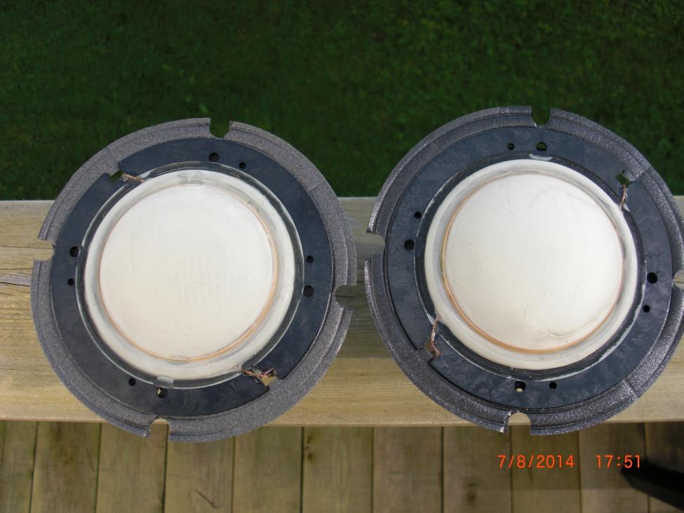

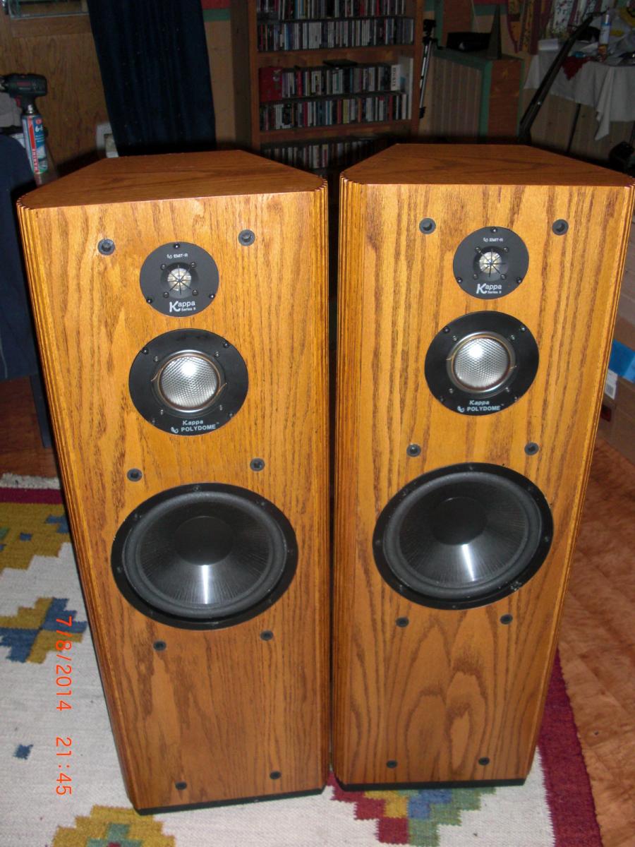

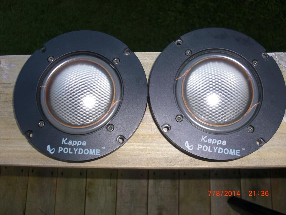

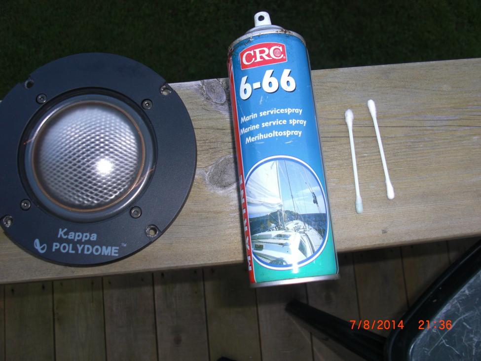

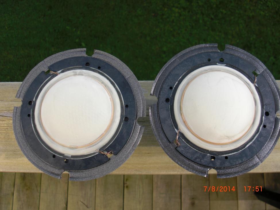

    hei alle venner av infinity.
    jeg melder meg som eier av 7.2i. kjøpt billig av en arbeids kollega.
    men det første jeg la merke til var de gule mellomtonene. her må noe gjøres.
    jeg har jo sett en del bilder på nett av jævelskapen og tenkte at noe måtte gjøres.
    bildene sier sitt, det eneste jeg har brukt er CRC666 og Qtips. domene ble smurt inn
    på begge sidene og tørket av flere ganger og resultatet er meget bra. nå er de myke og fine.
    Hei,
    så du bare skrudde dem ut, men hvordan kommer du til på innsiden av domene?
    mvh Dag

    Man kan forsiktig bruke en q tips eller noe annet mykt å påføre crc 666 for å gjøre Polydomene mykere ! Det funker !
