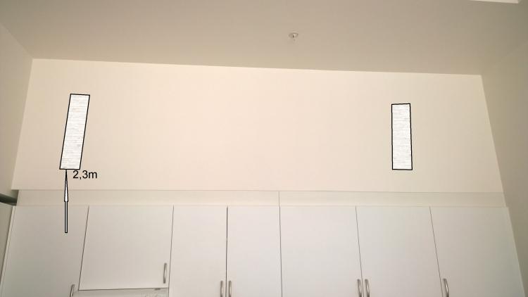

Hei
Jeg bor i en liten leilighet med høyt tak og har ingen gode plasseringsmuligheter for gulv/stativ høyttalere.
Planlegger derfor å bygge inn høyttalere over kjøkkenkabinettene.
Lytte Avstand blir ca 4-5m etter hvor du sitter i stua. Laveste punkt på høyttalerene blir på 2.3m.
Trenger derfor tips på innfellingshøyttaler med god vertikal spredning, slik at sweetspot ikke blir en meter over lytteposisjon.
Vurderer speakercraft-profile-aim-cinema-three fra soundgarden, men finner ingen informasjon angående spredning, og om de fungerer i en dyp vegg (ca 40cm).
Er det noen som har erfaring med å bygge høyttalere uten kasse i en så dyp vegg? Påvirker det hvordan de spiller?

Er det ikke lettere å sette en stativhøyttaler på et veggstativ og vinkle de nedover?
Jflesja
Fersking
18.03.2015
Kanskje, men jeg kan trekke kablene bak veggen å få skjult alt dersom jeg bygger det inn.
Dessuten blir det ganske store vegghøyttalere for å få tilsvarende lyd.

Hei
Jeg har nøyaktig samme høyttalere på mitt kjøkken, med nøyaktig samme plassering over overskap på en høy vegg. De spiller inn i et stort åpent rom, ca 50 cm høyt og 60 cm dypt. Jeg har montert disse liggende, fordi man da kan vinkle mellomtone/diskant nedover, og med bassene innerst.
I tillegg ville jeg lagt opp en fire-leder høyttalerkabel, da de har mulighet for biamping hvis det skulle bli aktuelt.
Hvordan låter det? Det fungerer helt utmerket, de spiller bass omtrent som en gulvstående høyttaler, ingen behov for subwoofer. De låter nok litt stort og fett, heller enn tynt og pistrete som mange innfellingshøyttalere ofte gjør. De spiller også høyt og uten vibrasjoner, selv om de bare er montert rett i gipsen.
Send meg en PM hvis du ønsker noen bilder av løsningen.

Det høres bra ut, blir nødt til å borre å se hvordan de har plassert stendere.
Plaserte du bassene ut mot sidene eller i midten?
