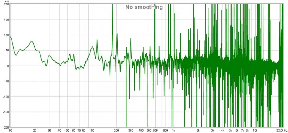

    Pokker nå holder jeg på og klikker på dataen jeg får ikke målt , programmet låser seg har av installert det å men gir meg ikke så lett , holder på her sånn at dere vet det.
    Imagine
    Imagine
    25.02.2014
    3.656
    860
    osøyro

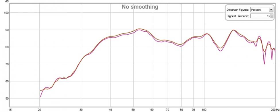

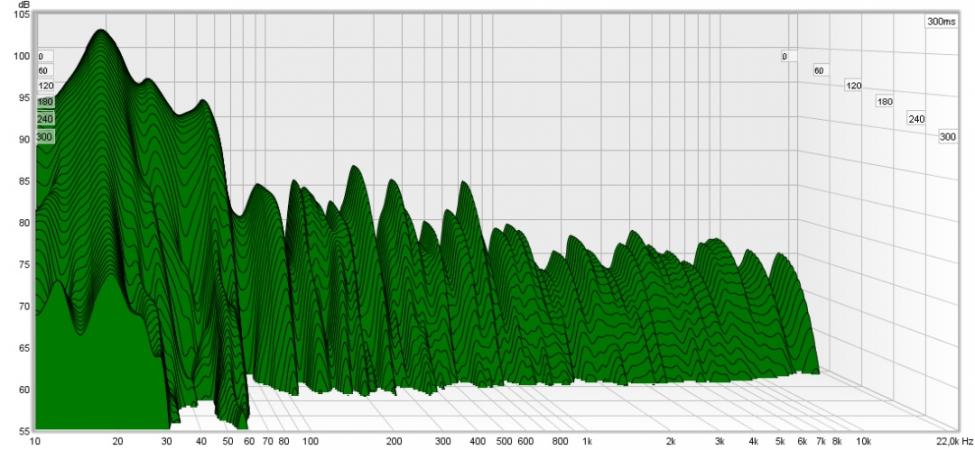

    fikk det til her kommer målinger kun front i mine øyne så ikke dette dårlig ut , husk nå dette er uten akustikk osv osv kunn rent rom.

    Hvorfor ikke begynne med det åpenbare - plater i 1-refleksene. Dette tar jo også ned flutterekko og er en fin begynnelse for å se hvor langt du skal strekke strikken i henhold til hvor dødt du ønsker å gjøre det. Dette ilag med en god DSP løsning ala Dirac som er den beste jeg har prøvd med mange muligheter for å tweake i detalj akkurat den kurven DU liker til ditt rom. Husk at Dirac jobber med impuls i kombinasjon med frekvensrespons og da er det ikke sikkert du trenger like mye absorbenter for å få direkte lyden mange er ute etter.
    Vet mange som spyr ved tanken på DSP men det er faktisk utrolig hvor godt den virker selv i godt behandlete rom, ikke er det noe problem å sette opp heller da det meste er automatisert. Forresten er Dirac basert på Harman kurven som er foretrukket av de aller fleste av ett stort antall testbrukere. Audyssey som ønsker å gjøre det meste flatt er ikke sammenlignbart ifh med sine låste løsninger.
    Trenger en måling med subbere da det er her ofte de største utfordringene ligger.

    Måler man subbene på lik linje som på frontene husker ikke helt dette , er bare og slå på og mål fronter og subber i lag ? Og takk authentic for masse gode råd :)

    Nå ble det litt stresse måling emily kom inn akkurat når jeg målte og måtte ta leon , nå er fronter og subber målt sammen hadde nå ikke feil når jeg hadde bass kanskje litt for mye , her er jeg nødt inn med DSP for kun subber og det har jeg skal få rettet opp dette. PS nå kan det hende det blitt rar måling. Målingene kommer snart nå ble litt sjokket på 20 Hz området hmmm

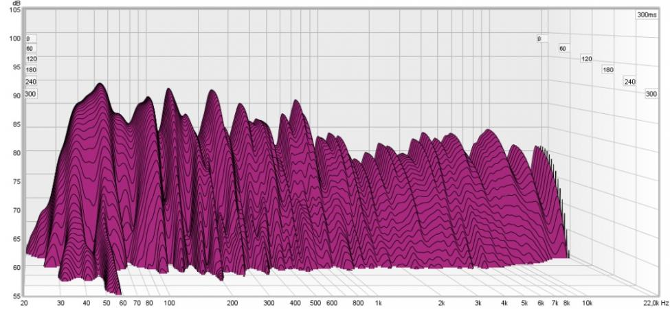

    subber og fronter sammen kommer ikke flere målinger i dag , jeg må virkelig sjekke om dette med bassen er sånn , for når jeg hører den har jeg ikke merket det noe spessielt mer av noe.

    Subbene mine står garantert for nerme bak vegg og side veggene , har hørt dette med SVs rør subber at til lengre di blir presset oppi hjørne jo mere bass får du , så nå blir det litt Sub flytting på meg men det skal jeg stå i , kanskje derfor jeg har kjent drønnene rundt 10 Hz og litt oppover ;) Jævlig morro da kan jo ikke si noe annet , men neste gang jeg kalibrerer subbene nå blir det med DSP jeg har som er ment for 2 subber så dette skal bli bra til slutt ;)
    Imagine
    authentic
    03.07.2007
    9.300
    2.812
    Tipper du har ganske mye rom gain der de subbene står idag. Om du setter tidsvinduet på vannfallet til 500ms og DB ned til 45 så er det noe enklere å tolke grafen.
    Mye rom gain i bunn maskerer for detaljeringen oppover er mine erfaringer, har du mulighet å flytte rundt subbene ville jeg prøvd litt av dette først.
    Hvordan deler du subben ?

    Jeg har også endel rom gain og jeg har ikke mulighet for å flytte subbene så jeg har løst dette på noen andre måter, sikkert ikke optimalt men det funker bra ifht til bruken.

    Ved 20 Hz spiller jo subbene ca 20db høyere en ved ca 100 hz.
    Er vell i overkant mye output her, dette er min første tanke rundt dette.
