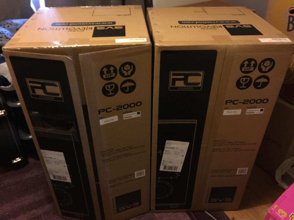

    Da har det blitt litt handling i det siste , bilder vil komme når jeg har fått opp anlegget. Følgende er kjøpt , Soundcare super spikes , audio selction parkett beskyttere altså di motoren anbefalte , 2 stk sofa lene stoler med puff for hviling av føtter , Jensen air link av 1000 Multi modem , 1 par med høyttaler stativer for klipsch rb 61 mk 2 og ikke minst 2 stk SVs PC-2000 men subwooferene har dere sett.

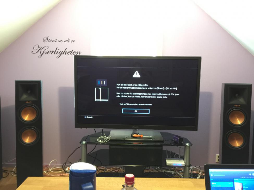

    Da har jeg holdt på noen dager på man caven min , har fått lyd i heile riggen men det er ikke plassert skikkelig enda + det er ikke innstilt skikkelig lyd messig , jeg har fått på Soundcare spikes , fått eget nett der oppe osv osv. Ensate som er skikkelig plassert er subwooferene 20 cm fra bak vegg og 15 cm fra side vegg. Tok en liten test bare av stereo biten der oppe , og jeg merket med en gang at jeg hadde fet bass gjengivelse der oppe fin var den å , men det er etter jeg har fått på plass alt skikkelig jeg vil merke vor mye jeg trenger akustiske tiltak etter målinger selvsagt. TV/hi-fi racken jeg kjøpte var bare 1 meter bred men det gjorde jeg bevist for og få bedre plass , men jeg er nødt til og ha hjemmekino forsterkeren + den integrerte på gulvet pågrunn av tyngte , det som står i racken er TV , centeren , ps4 og Multi modemet og jeg skal prøve få sonos boksen i racken. Er litt og gjøre enda for og få dette komplett oppe og gå + slik kablene ligger nå er jeg nødt til og fikse på , og ja jeg har fått opp 1 stol og puff den 2 setter jeg opp når det er kommet skikkelig på plass som sagt. Edit bilder vil komme av man caven når alt er perfekt der oppe ;)

    Er no greit med litt underveisbilder også, gratulerer med ny boltreplass :)

    Senteren Imagine, bør ikke stå inne i benken. Det vil degradere lyden fra den desverre.
    Blir spennende å se hvordan du setter dette opp og hvilke tiltak du setter opp.

    Skal prøve og finne en anen løsning for centeren når det gjelder dette , vet dette er ikke den beste måten og gjøre det på , men einaste løsningen jeg har da er og sette den på gulvet.

    Bort med tv og inn med lydtransparent lerret, resten vet du :)

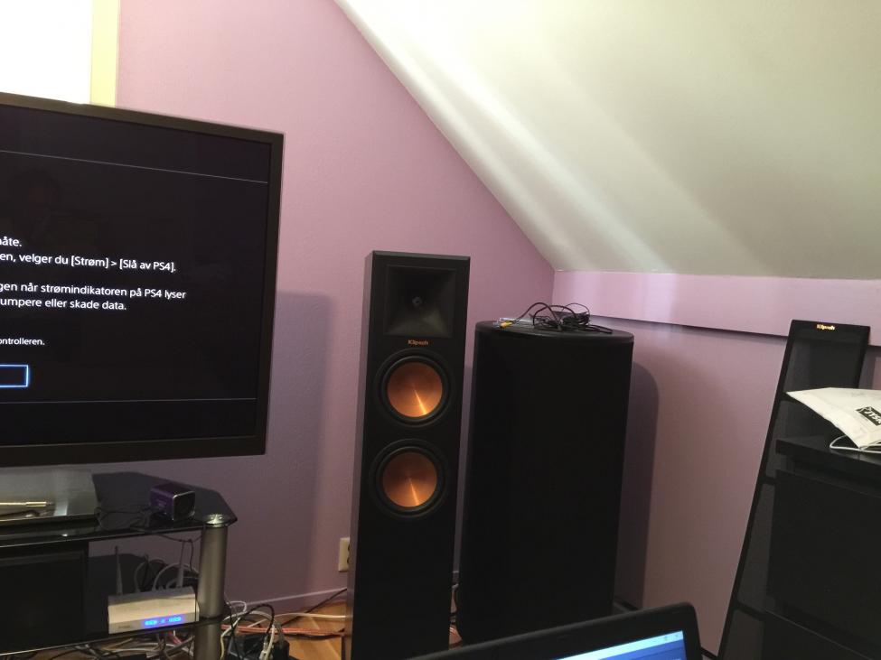

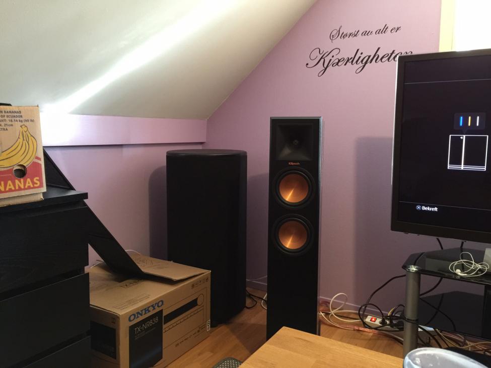

    Her kommer noen bilder ikke se på rotet dette skal ryddes opp , bordet dere ser på bildet skal bort tar for stor plass , nå er frontene likt fra bak vegg og sidevegg og det spiller utrolig bra ;). Bare kom med forslag om det er noe :)

    Får du ikke den tv,en opp på veggen? Og senteren på toppen av racket så er mye gjort. Likte det lille ordspillet du har gitt til anlegget på veggen over venstre ht.;)
    Er her problemet kommer bak tv skjermen er det vindu , bak meg er døren så det må bli slik , men jeg skal nok finne på noe :)
    Passet bra med størst av alt er kjærligheten :)

    Lik avstand til frontvegg og sidevegger gir dipp i frekvens på samme plass fra to flater pr høyttaler. Bør ofte unngås. Men klarer du å få dippen ned i frekvens slik at subbene overlapper så gjør det ikke noe.
    Her må det målinger til. Er dette du har kjøpt og lært REW for....:)
    Jeg annbefaler The rule of fifth and third.. Bruker den selv fungerer helt utmerket hos meg.

    Ja er klar over dette men her skal jeg greie og få subbene til og overlappe hverandre , jeg prøvde nå en film her inne i sted og du dæven for en bass gjengivelse jeg har på subbene , ikke fikk jeg rom node heller her inne her har jeg hadd litt flaks , målinger vil komme etterhvert men jeg må få litt tid på meg , springer litt fram og tilbake opp og ned her nå har mitt ansvar på leon jeg også , ellers har jeg ganske grei tolmodig dame :)

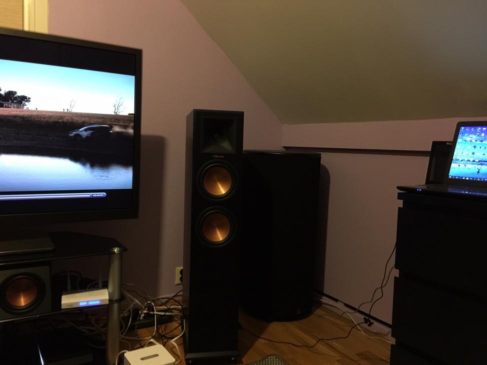

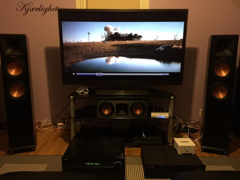

    Da har jeg ryddet litt fått fjernet bordet og begge stolene er på plass , har også flyttet litt på frontene , subwoofrene og surround høyttalerne. Nå fikk jeg tatt noen rom korrigeringer og dette lover virkelig godt , greit nok jeg kjente bassen av subbene på gamle boligen , men her inne begynte det virkelig og kjennes på kroppen he he dette var bra artig , nå skal jeg rydde litt til så skal jeg og datter mi se jurassic world så blir det stop og fortsetter i morgen , her kommer noen bilder til :)
