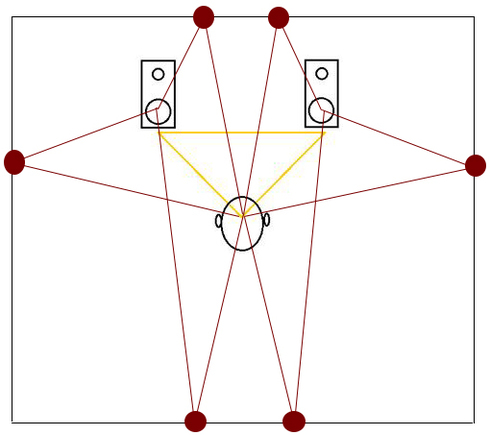

    akustikkplater skal kun plasseres i førsterefleksjonspunktene dine. PLaten mellom fronthøyttalerne bør være litt tykk, ettersom lyden som går bak høyttalerne er kun etter at høyttalerne blir omnidireksjonelle.
    Her ser du sånn røflig hvor man får førsterefleksjonene. En fin måte å finne dem på er å bruke måleapparater og dempeplater med "vingemetoden" for å finne dem i ditt rom.

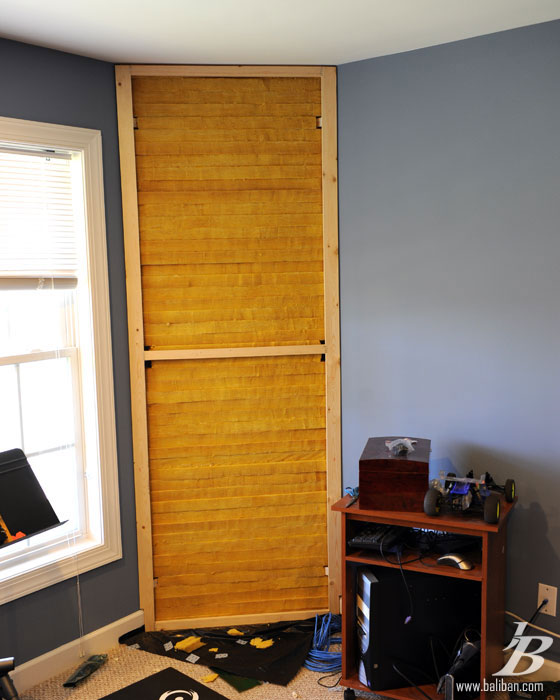

    I hjørnene benytter du store trekantfeller så dype som du har mulighet til å lage dem. Det aller beste er å dekke hele frontveggen, men har forståelse for at det sjelden er mulig i stuer o.l. Trekantfeller kan gjøres ganske usynlige f.eks slik
    Da kan du bare trekke dem med pustende stoff i samme som resten av veggen så vil det gli ganske bra inn i inventaret. Jo tykkere dybde på trekanten jo bedre effekt nedover i frekvens får du.
    Vis vedlegget 332158
    Vis vedlegget 332159

    Ikke glemme tak og gulvrefleksjon. To ht har 10 første ref punkt.

    Hehe, det er vel 12 såvidt meg bekjent. Eller er det jeg som blingser totalt her?
    2stk per sidevegg, 2 på gulvet, 2 i taket, 2 på frontvegg og 2 på bakvegg.

    12 førsterefleksjonspunkter i rommet er kun for høyre og venstre fronthøyttalerne. Subbene er ikke med i dette regnestykket en gang ettersom det er kun bassfeller som kan hjelpe dem.

    Nå er jeg sinnsykt trøtt, men blir ikke det 10..

    Og Thomas. Har rett du, jeg er trøtt. Er jo 6 flater i et rom.

    2 stk pr sideveg er 4 til sammen og da blir det 12 til sammen:)
