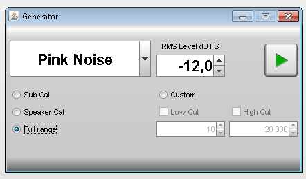

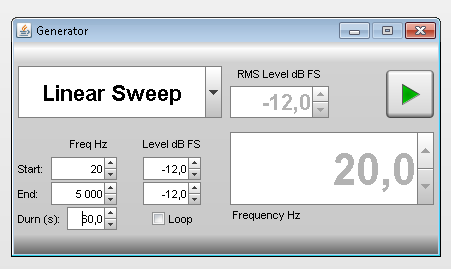

    Når man måler subwoofere, hva er optimalt å bruke i rew, når jeg har målt har jeg gjort det samme som jeg gjør med frontene er det riktig. Eller skal du måle subwoofere anderledes. Tenkte jeg skulle ta noen målinger og legge ut av subbene :)

    det korte svaret er at det er samme prosedyre.
    det lange svaret er at det spørs hva du prøver å oppnå. når jeg måler subbene mine, så pleier jeg å sette pinknoise-generatoren til "full range", anpasse nivået til cirka 85 db med alt spillende (begge fronthtt, subber, midbass, alt), så måler jeg hver del individuelt og samlet for å se hvordan de interagerer med hverandre.
    måling av subber pleier jeg å kjøre fra 10-500 hz, selv om de er delt mellom 40-60 hz. det er for å se hvordan de fungerer over lavpassfilteret (det filteret som deler).
    det er jo et puslespill dette, hvis man har problemer, så prøver man å isolere hva det er som skaper problemet for å få gjort noe med det. derfor er det greit å måle hver del for seg, og så delene sammen.
    for å gi et overblikk, så kan det være lurt å måle alle tre subbene samlet, og så subbene og høyttalerne sammen fra 10-500 hz.
    når du skal se etter problemer, så ville jeg målt hver sub alene, så kombinasjoner av subbene sammen og så subbene i kombinasjon med htt alene og sammen osv. det blir fort fryktelig mange kombinasjoner å måle, så det kommer helt an på hva du vil gjøre. bare tenk selv, du skal kanskje måle sub 1, sub 2, sub 3, sub 1 + venstre htt, sub 1 og sub 2 med høyre htt, sub 2+3 .... blir villt mange kombinasjoner, og hva du måler kommer som sagt ann på hva du prøver å finne ut av.
    en annen ting som kan være nyttig for å finne maks room gain er å gjøre nærfeltsmåling av subben, slik at du vet hvordan den ville oppført seg uten rommet, og så måle den samme subben fra sweetspot (ved samme nivå). da ser du rombidraget, og du kan flytte rundt på subben til rombidraget er maksimert - hvis det er målet.
    men igjen for å gi et overblikk, så kan det være lurt å måle alle tre subbene samlet og alene, begge htt alene og så subbene og høyttalerne sammen fra 10-500 hz, fra sweetspot.

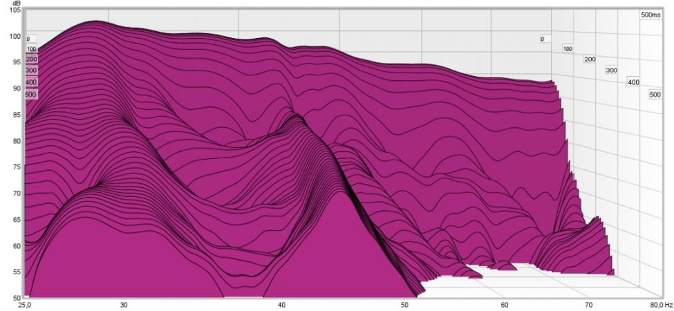

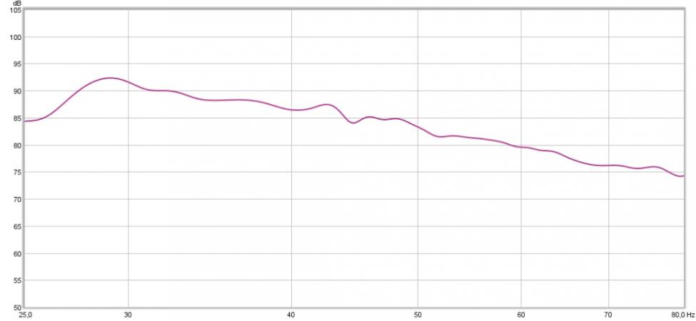

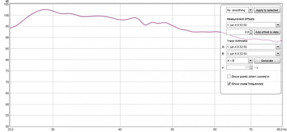

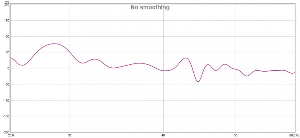

    Her er måling kun sub 10 tommere med dps , edit jeg skal finne bedre plassering til 12 tommeren. Jeg målte 25-80 hz på subwoofrene.

    å du milde moses
    du måler veldig høyt altså. prøv å legge deg på 85db. du har mye mer nivå på subbene enn htt hvis du måler ved samme nivå som før, så vannfallet ditt ser naturligvis veldig ille ut ift. de som måler på 75-85db
    mål på 85 db, men vis gjerne forvrengningsmålingene for de målingene du har gjort ved dette nivået.

    vis til 10 hz.
    10-500 hz.
    basert på det jeg ser, så bør den neste investeringa din i utstyr være subber så du får mer dypbass. siden du ikke er noe byggemann ville jeg kjøpt 8x12 tom sine. 20k og de gruser ken kreisel garantert. 100 % garantert.

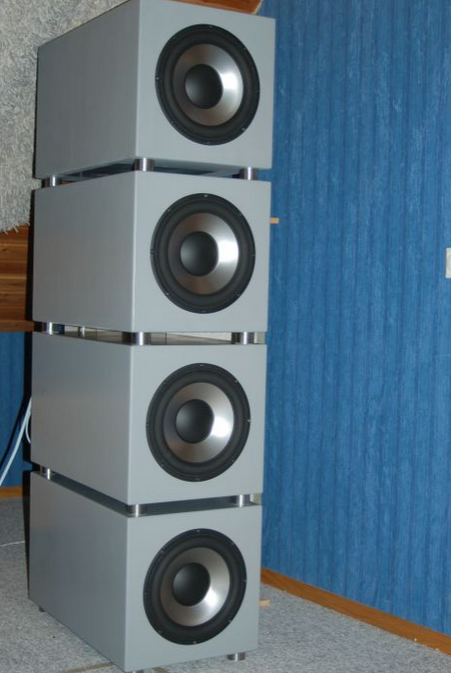

    full forståelse for det, og det er nesten skam å kalle det sub, vet du. det er derfor jeg hele tiden har sagt til deg at du burde få på plass noe annet. du kommer til å ta systemet ditt til helt nye høyder.
    vi ser jo at dsp'en din gir deg mulighet til en fin kurve, så det som mangler hos deg er kapasitet nedover og minde forvrengning.
    jeg vet at de ikke er like pene som svs eller ken kreisel i pianolakk, men om man ser forbi det lite tiltalende bildet her.
    for 20' kr får du 2 slike tårn og 8 subber med 12" i hver.
    så lager du middag mens dama maler dem sorte, kjøper deg en grei klasse d forsterker og vips, så har du pene kasser med superbass til nillepris. regner med at de ikke sitter i hverandre, og derfor muligens kan flyttes rundt uavhengig av hverandre. burde være en smal sak å kjøpe noen griller til dem også, hvis det skulle være av ønske.
    personlig ville jeg langt heller hatt de der enn 2 stk xtz 3x12 eller 2 stk ken kreisel 12 eller 1 stk velodyne dd18+, samtlige dyrere alternativer enn dette, men de vil prestere dårligere.
    kanskje 8x12 ser dette og har lyst til å fortelle litt om nominell last per side, kapasitet, forvrengningsmålinger, om de er modulbaserte og fysiske mål. synes annonsen mangler på info og burde oppdateres med mer.
    Vis vedlegget 324571

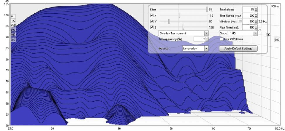

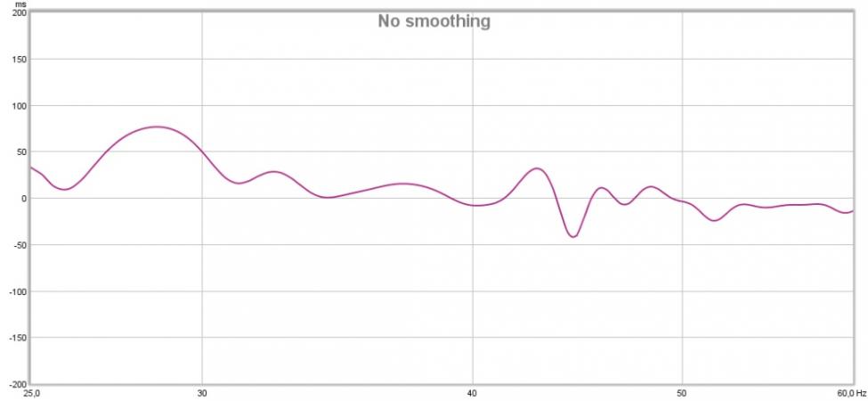

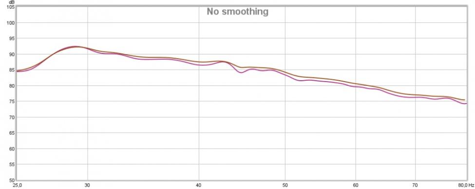

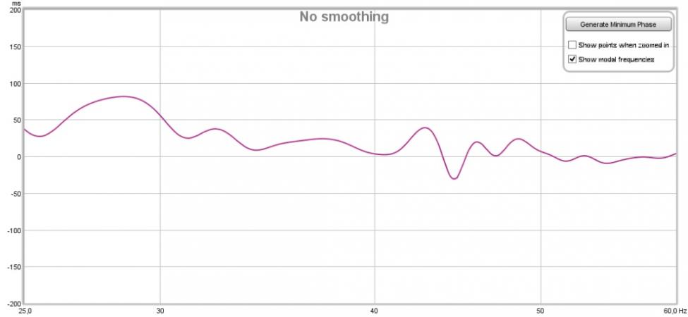

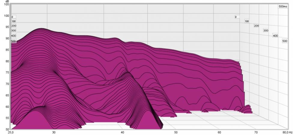

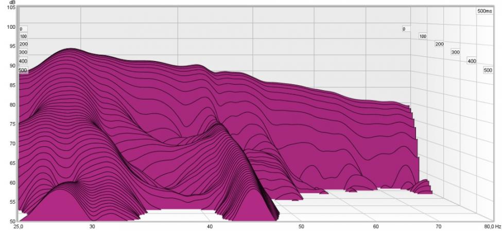

    Her er måling med kun 10 tommerne med dsp og lavere volum.
    Vis vedlegget 324580 Vis vedlegget 324581 Vis vedlegget 324579 Vis vedlegget 324582
    Imagine
    og hvordan ser kolonnen "distortion" ut for disse målingene kontra de forrige du gjorde?
    du har også en ganske vill stigning, med 75db @ 80 hz til 92,5db @ 28 hz, det er 17,5db hot, og veldig mye for mange, men helt fair om det er din preferanse. :)
    ser helt klart fordelen av dsp'en her, ingen tvil om det, og skjønner at det ble en stor oppgradering å få den inn.
    du har noen romnoder som gjør at bassen henger ved i rommet lenge som du ser i vannfallet. veldig mye mellom 25-30hz og mye mellom 40-50 hz. det er ikke så mye å få gjort med det før du får deg eget lytterom hvor du kan ta høyde for å avhjelpe dette med større rom og dimensjonene, og eksempelvis gjøre som meg å bruke veldig mye glava (jeg har 13 pakker med glava stablet i plast bak lytteposisjon, og det hjalp enormt). du vil da få en tørrere og fastere bass enn du har i dag.
    du kan flytte litt rundt på subbene og se om du kan få avhjelpet litt på all bassen som lingrer ved, men det er ikke sikkert det blir det helt store.
    men forvrengningsmålingene under "distortion", de lot jammen vente på seg? :)

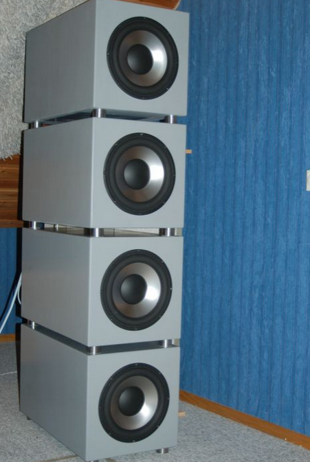

    Subbene til 8x12_toms synd di ikke har blitt kjøpt opp av noen , men det blir som sagt ikke meg så denne diskusjonen legger vi bare bort med en gang , jeg har planer om en sub løsning selv , om jeg kommer til og bygge noen i tilegg til og kjøpe for tiden vise. Nå skal jeg bare nyte tiden framover med familien og den kommende baybyen , vi har mye vi skal ha gjort før babyen kommer så jeg vil nok bruke mindre tid her inne etterhvert. Jeg skal fortsatt gjøre endringer med 12 tommeren og få den optimal , i stedet for at den står ved siden av sofa ryggen. 10 tommerne skal få stå slik som di er , for jeg synes di gjør en ganske bra jobb der etter som målingene viser.
    Imagine
    8x12_TOM
    Mye fin reklame her:)
    Litt info får dere tåle siden subbene er nevnt her. De er modulbasert og veier 50 kg pr stk. så hele hurven veier 400 kg. Hver enkel subb måler 40x40x71cm. Total høyde på tårn er 172 cm Har bruk dem serie/brokoblet med ca 900watt pr side - det er nok i de fleste tilfeller og også nok til å nå x-max ved 20 hz. Mitt ande tårn som står i Oslo har en forsterker på 700 watt til hvert element. (eier er tralltrall)
    Må innrømme at finish ikke er helt på topp( etter mange år tjeneste) men bygge kvaliteten er meget bra - det meste som kjøpes under 100k er skranglekasser i forhold
    De fortjener et hjem der eier skjønner seg på god lyd.
    Info tåler vi alle og det er syk bra subwoofere du har bygget 8x12_toms det vises jo på målingene dine, har du fått noe svar fra folk som er interessert til og kjøpe di. Er for meg helt utrolig at ingen har kjøpt di enda, for bass tårn har blitt veldig populært, eller stakking som vi kaller det.
    Imagine
    Når vi måler slik uten smoothing så er jo målingene i opp og ned i daler , men er det virkelig slik vi hører det på målingene uten smoothing og 1:48 på vannfallet. For si et helt perfekt akkustert rom nå , så trur jeg spl linjen som vi ser på målingene ikke ville vert flat bortover for og si det på den måten. Jeg trur kurvene vi ser på målingene etter vi har gjort våre beste med , plasseringer osv osv og da måler på nytt uten smoothing , og vi ser jo på målingene at det er blitt bedre , men er det slik vi hører det. Målingene dere ser her som er gjort kun av 10 tommerne er uten smoothing og 1:48 på vannfallet.
    Imagine
    Imagine
    dette kan du lett teste.
    ha frekvensresponsen foran deg.
    gå inn i signalgeneratoren til rew
    plott inn dette for å høre et lineært sveip (hver frekvens gis i like lang tid) og med varighet på 60 sekunder.
    start er startfrekvens, end er endefrekvens. setter du f.eks. start 20 og end 500, så tar det 60 sekunder for sveipet å gå fra 20 til 500 hz, og du kan se på målingen din om du hører peakene og dippene som du ser der.
    det samme kan gjøres mellom 1 khz og 2 khz osv osv.
    Vis vedlegget 324600
    Ok takk det skal jeg gjøre :)
