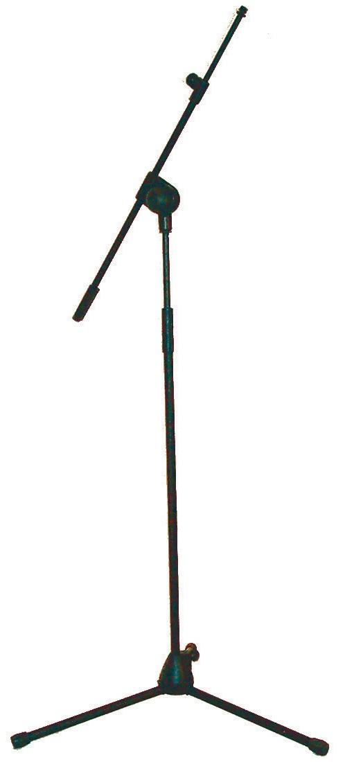

    gratulerer så mye! umik-1 er fantastisk enkel i bruk, så da får du en kvikk start i måleeventyret med rew. en ting som er lurt å ha er et stativ med arm, koster typisk 300 kroner for de billigste hos musikkforretninger.
    Vis vedlegget 315892
    dette må man ofte ha for å få mikrofonen i ørehøyde i sweetspot.
    gleder meg til å se deg i full vigør med rew, he he he.
