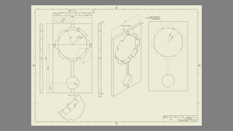

    Da håper jeg på litt progresjon, etter mange skjær i sjøen. Takker tytte71.
    Haavard

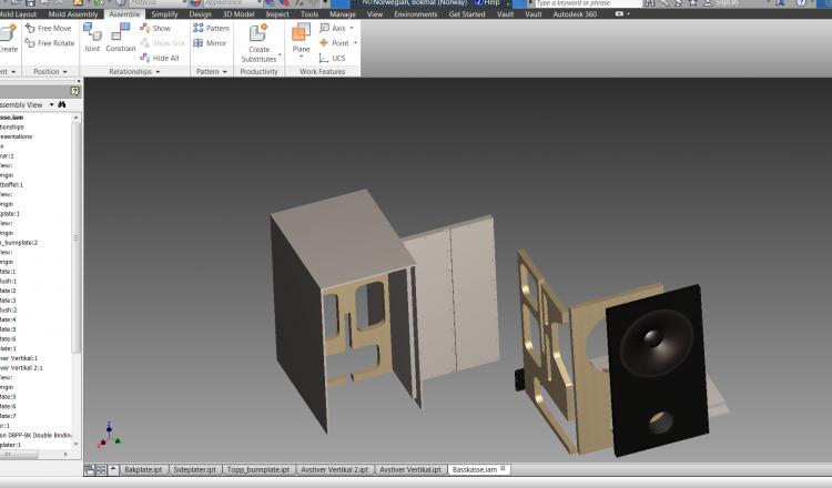

    Skulle absolutt ha satt meg inn i CAM (maskinering). Da hadde nok mye vært gjort i et håndjag ;)

    Sliter med å få frest plater.
    Kan ikke frese vinkler, må ta en tur å prate med de på tirsdag.
    Eller skal jeg lempe platene å kjøre til berømte Bakken, har ikke han cnc fres?

    Joda, kan hende jeg henter deg en dag.
    Men tar en prat, kan hende de kan frese ut platene, men lettere modifisert.
    tytte71 overlater ingenting til tilfeldighetene, flotte tegninger som kom

    Aften Håvard. Den ene platen (innebaffel) som har skråkant kan fint lages med ordinær hulltaking Ø284mm. Evt. skrå kan lages med overfresen i etterkant. Tilsvarende kan du vurdere å avrunde avstiverne innvendig etter at platene er kuttet også. Formidle det til cnc-spiren, så bør det gå greit. Skulle gjerne sendt deg en ny tegning sporens, men jeg var åndssvak i gjerningsøyeblikket og trykket ja til oppgradering fra mikrosnått win8 til 8.1 med det resultat at CAD-pakken må reinstalleres :mad:

    Men her er litt framskritt, tytte71 har hatt datakrasj type stort, og platene har krympet etter jeg fikk de og tegninger var ferdige.
