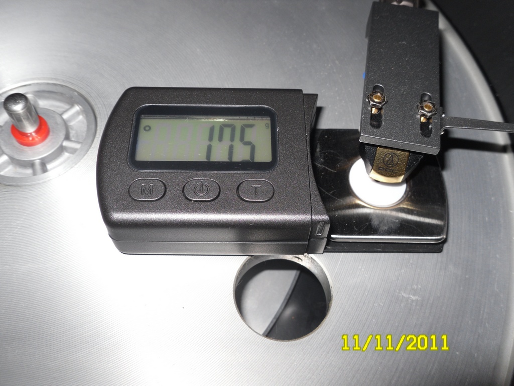

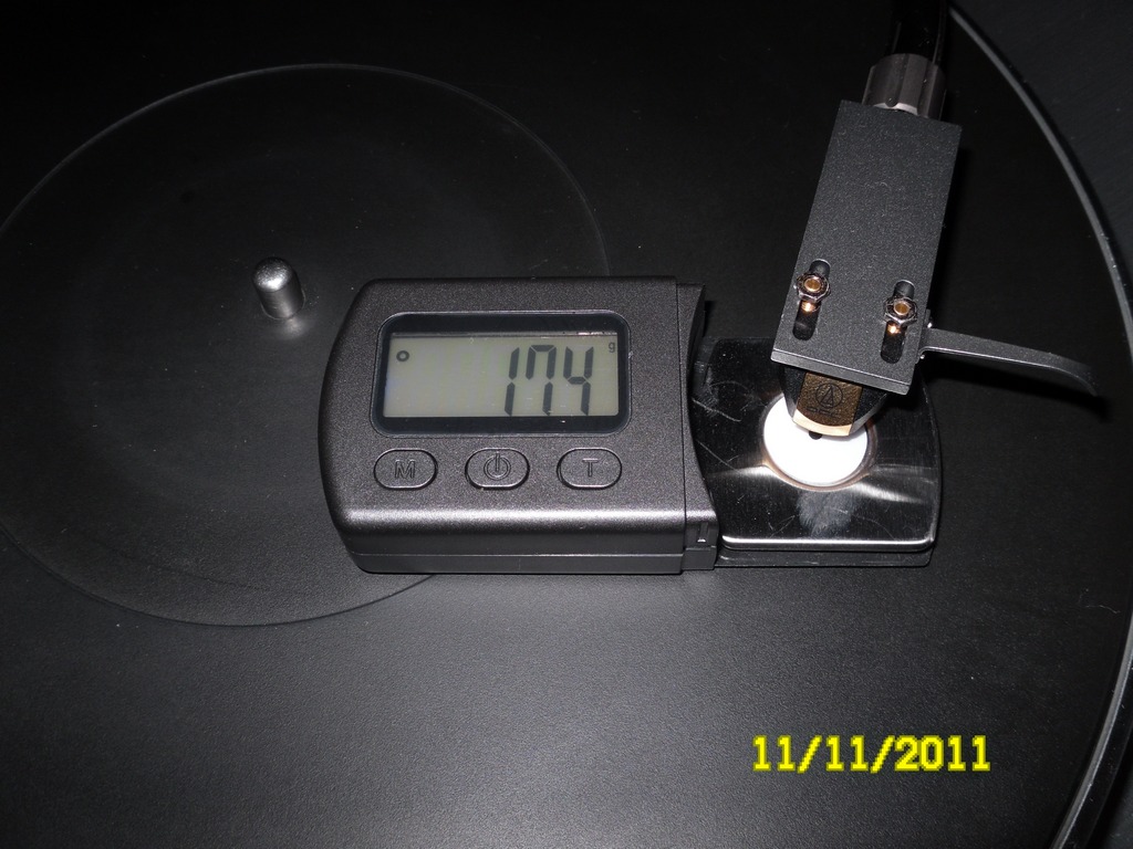

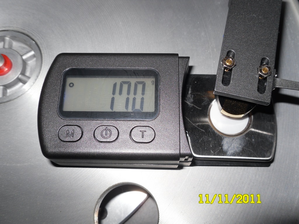

    Hvis jeg lårer p/u`en ned på en Clearaudio vekt så måler jeg 1,75, lårer jeg den ned på en slik vekt som er omtalt her så måler den 1,85. Clearaudiovekta har en målehøyde som er ca. den samme som tykkelsen på en 180 gr. plate, den andre vekta har en altfor tykk "måleplate", en måler altfor høyt og det som vekta viser er ikke det trykket en har på plata.

    Men for noen p/u`er det faktisk veldig viktig, prøv f.eks. med ørlite grann for mye vekt, eller for lite, på Lyra Titan i så skjønner mann.
    Kall meg gjerne pirkete og gammeldags men jeg liker å vite hva vekta på plata er. :)

    Variasjonene jeg snakker om kommer av at det veies på forskjellige høyder, de måler det samme med kalibreringslodd.
    Men hvorfor måle på forskjellige høyder? Jeg plasserer vekten på platetallerkenen, uten plate, og setter nålen i origo. Samme høyde hver gang.
    Men uansett snakker vi om et vektmoment som du mener endrer seg betydelig med under en grads vinkelendring på armen?
    Selvsagt skal man være pirkete - men i mitt tilfelle er det ikke like kritisk som hos andre. Har et vintage-oppsett, og litt slingringsmonn i forhold til meget følsomme oppsett. Selv om det har mye å si hva man setter vekten til også på min spiller.

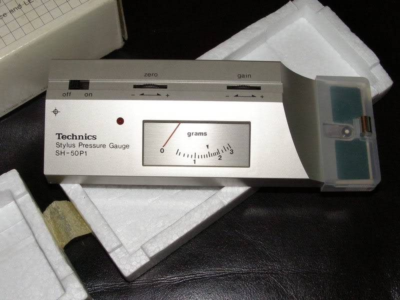

    Digitalvekten som er avbildet i starten av tråden, er den "minste" av to slike som er vanlige å finne hos forhandlere i Norge.
    Jeg har aldri sett at den minste omsettes for kr. 699,-. Men derimot den store, ja.
    Jeg har hatt begge. Den minste virket i kort tid før den gikk i søpla, mens den "store" har funket utmerket i lang tid.
    -Den ser slik ut:
