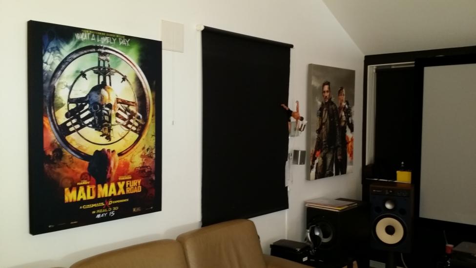

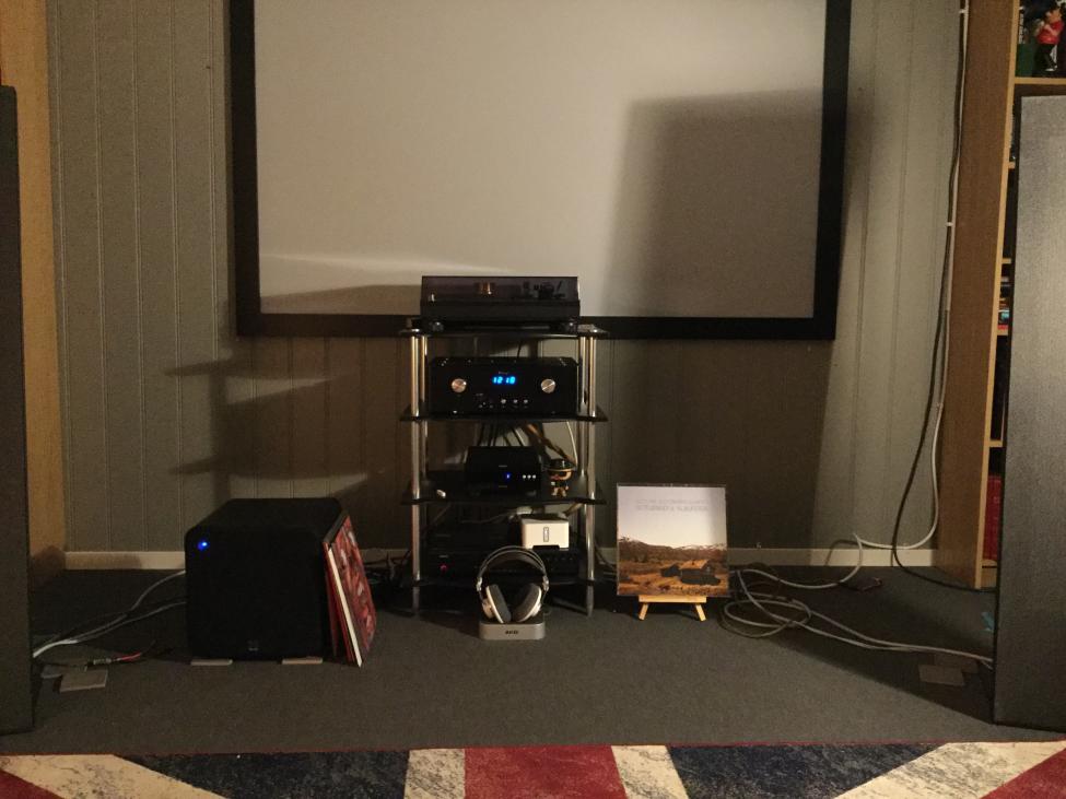

Det øverste bilde kan jeg nok takke ikea for. Det er ikke mitt rom. Det neste derimot er mitt.
Meningen er å flytte komponentene vekk fra frontvegg og bare la høyttalerene stå igjen. Da blir det litt bart på frontveggen og det må jeg gjøre noe med.
Jeg ville anta at fysikkens lover krever tyngre skyts hos meg enn f.ex de som bare har en port bak. Derfor gidder ikke jeg å kjøpe noe "proft" før jeg er virkelig sikker på at ting fungerer 100%
Derfor tenkte bare å møblere veggen med assorterte bokhyller på vegg som jeg kan fylle opp i varierende grad.

Jeg ser, at du vil placere anlægget bag dig. Det er bestemt et rigtig dårligt sted, hvor det ikke bør stå. Der er forskellige steder i rummet, der ikke er velegnet. Bagvæggen modtager rigtig meget lyd fordi højttalerne peger den vej. Det er en tryksone og dem skal man undgå. Man mister dynamik, når man placerer en cd afspiller i en tryksone. Undgå bagvæggen, i hjørnerne og imellem højttalerne.
På billedet ser det ud til, at du har meget kort afstand til de Ikea hylder, hvor du næsten sidder under dem. På en plan væg vil de kunne forbedre lydkvalitet med nogle med bøger, generelt set . Andre af dem uden bøger og nogle med bøger på den anden led dvs. halv dybde. Men placeringen af bagvæggen er meget vigtig og betyder så meget. Jeg bruger selv Svanø V-wings diffusere, der er fantastiske og de virker også på kort afstand. De er dog lidt bedre med lidt afstand.

Ok. Min erfaring er, efter utalige afprøvninger, at det ikke er godt at dæmpe på frontvæggen i forhold til at diffuserene. Bøger dæmper. Jeg har selv tidligere brugt bøger i forhold til et hjørne, hvor der var dårlig lyd, men en bogreol kunne forbedre det. Men det er ikke det samme som diffusere, men trods alt bedre end ikke at gøre noget. Pænt kan det blive.
Prøv at placere anlægget på den ene sidevæg. Det er den bedste løsning!
