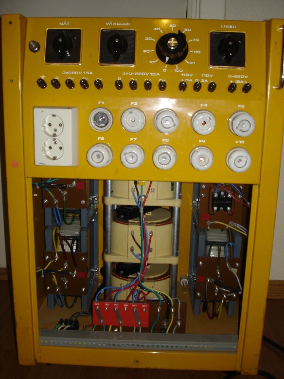

Jeg skulle bare ha tak i en 2-3A variac, men endte opp med et stort monster på nærmere 80kg. Noe manual eller info om denne har jeg ikke klart å spore opp, så jeg trenger litt hjelp til å identifisere innmaten.
De 3 variac´ene er forsåvidt greie nok, men det sitter også 4 kraftige ringkjernetrafoer i boksen.
Den ene er litt mindre i størrelse, og må nesten være til +-110v. Altså er det ca 80-0-80 ?
De 3 andre er helt identiske, og jeg kan ikke skjønne annet en at det er skilletrafoer. Det er 6 ledninger fra hver av dem. Om jeg måler dem så får jeg Gul/rød = 0.3ohm, rød/sort = 0.5ohm og blå/grønn = 0.3ohm.
Noen som kan bekrefte eller avkrefte?
Om det er skilletrafoer kommer jeg nok til å gjøre et forsøk på å lage et strømfilter. Burde være store nok siden de 3 til sammen skal håndtere 3x15A.
Jeg trenger bare én variac og én trafo, og kommer til å legge resten ut på bruktbørsen så fort jeg vet hva jeg skal skrive i emnefeltet :)
3-fas gjør meg svimmel, så alt av innspill tas imot med takk.

1: Det ser ut til å være 3-fase. Bør ikke være noe problem. Vil anbefale at du bygger om dette til det du trenger. Jeg kjenner kun en person her på sentralen som bruker 3-fase til anlegget sitt. Og likerettingen gjør han med rør!
2: det er håpløst å si noe om de andre trafoene basert på den motstanden du oppgir. Regner med at det er DC-motstand målt med multimeter.
3: Hvis du får VARIAC'en til å fungere, kan du ganske enkelt finne ut hva slags trafoer du har.

Ringkjernetrafoene ser ut til å være merket (ihvertfall den nederst til venstre)
Det burdet være mulig å lese ut ifra merkingen hvilken om det er en skilletrafo og effekt, spenning etc. den er laget for.
evt. produsent & type/art. nr

Det er 3-fas ja.. Den er stort sett i deler nå. Jeg trenger bare en vanlig 1-fas variac, så det er ikke aktuelt å bruke den store stygge klumpen.
Jeg tenkte at så lik motstand på primær og sekundærvikling indikerte at det var tilnærmet 1:1
Trafoene er kun merket Transduktor AB, Transf.nr xxxxxx. og jeg finner uhyre lite info på nettet.
Noen som har forslag til hvordan jeg skal koble trafoene?
Det er kanskje enklest å prøve seg frem med lav spenning på to og to, så bare måle?
Jeg er ganske sikker på at de satt mellom satt mellom hovedsikringene og variac´ene. Null tegn til softstart ihvertfall. 3stk 3500? VA ringkjerner må da bety et voldsomt strømtrekk når man skrur på bryteren. Kanskje helt normalt for 3-fas utstyr til industri?
