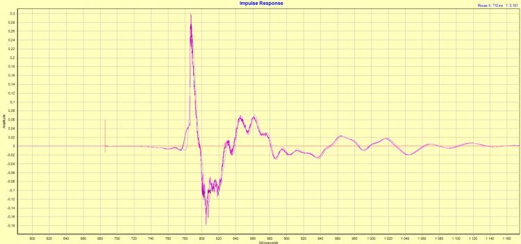

    He he... Tenkte måling av hele oppsettet med med simulert respons over. Endringen på 2000hz gjør for meg store utslag, så jeg bruker å justere knepp for knepp med små små utslag ned til 0.1 db.
    Går på menyen "analysis" og velger "simulation" og velger "step response simulation + target" eller "ETC simulation" og ser på hva som skjer før impulsen.
    Du må være i Impulse Response visningen når du velger dette.
    Det er mye målinger hos meg:
    Her er måling og filtrering: (Ser deter noe "ocillasjon" på nee mellomtonene der, har ikke sett det før så tror det er en liten måle/filterbug)
    Simulering, filter og target
    Simulert impuls:

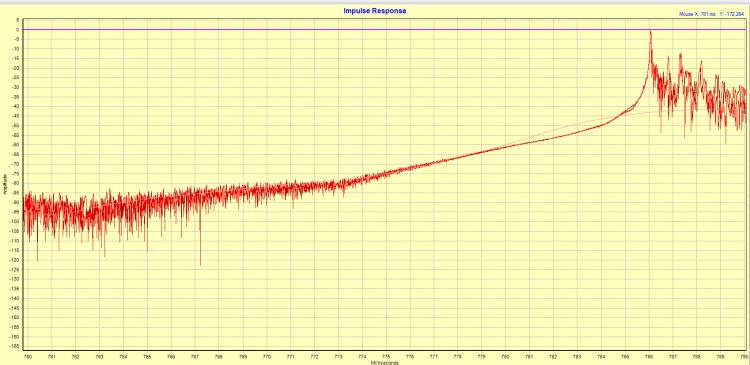

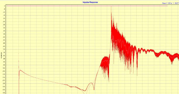

    Hei, for å se preringing tenkte jeg på log simulation visningene. Dette er ETC visningen.
    På denne visningen ser du noe rusk opp til -60db før peaken. Hvis du zoomer inn ser du hvor sent den kommer. Ellers er bass eller støygulv nede på -80.
    Jeg har ikke noen eksakte tall for hva som er godt nok, men hos meg er cirka det som kommer etter 1 ms før impulsen som ligger over -40db hørbart.
    Reaksjoner: OMF

    OK - så det vi ser på er simulert resultat:
    Her er oversikt, og zoomet...
    OMF
    Ser det blir litt vanskelig å lese, men på siste er det 5dB på Y aksen og 1 ms på X aksen.

    Den siste måingen jeg har fra deg - da hadde du fått justert inn dba-en rimelig bra. Når jeg lager korreksjoner med den, så får jeg simulerte resulterer som er ekstremt bra - uoppnåelig for de fleste. Det du viser her er ikke i nærheten. Hva er det som skjer?
    OMF
    26.02.2002
    16.651
    9.872
    Det er meningen at det skal være ETC simulering. For å se etter preringing.
