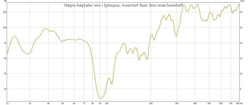

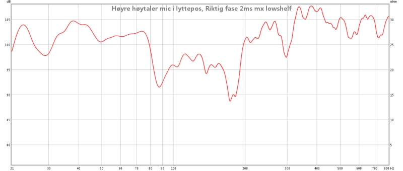

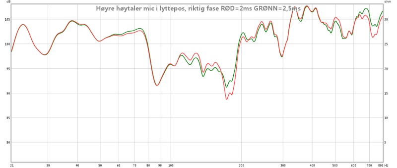

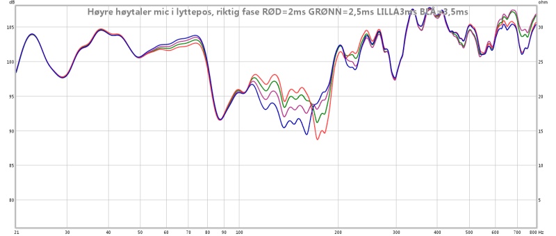

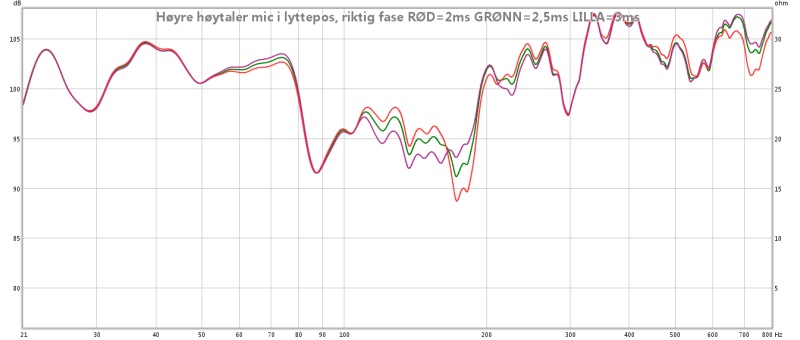

    Litt mere oppsummering fra gårsdagens målessesion.
    Etter at jeg var lei av nærfeltsmålinger flyttet jeg mikken til lyttepos.
    målte kun med en høyttaler,
    Var fremdeles ganske forvirra om dette med fasen, når jeg spilte en tone hørte det høyere ut med invertert fase enn med riktig.
    Sjekket det også når jeg spilte musikk, skrudde fasen mens jeg spilte.
    Hjernen min mente bestemt at det var best med invertert fase......
    Tok derfor en ny måling i lyttepos med invertert fase og 3ms delay
    Temmelig begredelig....

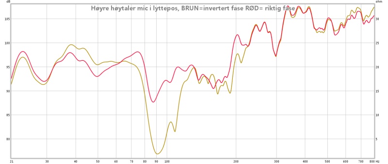

    pellesmil
    14.04.2005
    1.696
    350
    Skedsmokorset

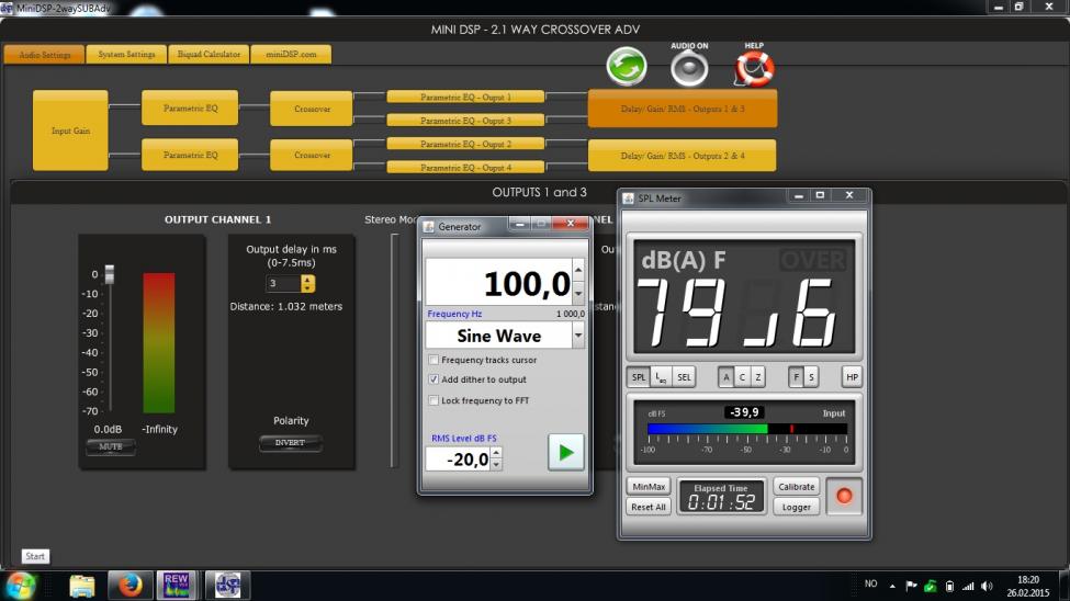

    For å være helt sikker på at det er riktig sjekker jeg med en 100hz og 90hz tone.
    Bruker tonegeneratoren i REW og måler med SPL meteret.
    har oppe DSP sammtidig.
    Måler både bass og topp, ca 70db, skrur av bassen og lyden på SPL meteret ØKER til noen db ???
    Ørene mine sier noe annet, det føles ut som at lyden minker..
    skrur fasen fra invertert til riktig og setter igang bassen, lyden øker da fra 72 db til ca 77db.
    Når jeg spiller med både topp og bunn og veksler mellom invertert og riktig fase ser jeg tydelig at nivået endrer seg.
    Høyest nivå med riktig fase lavere nivå med invertert fase.
    Ørene sier noe annet, spesielt om nivået på bassen ikke er så høyt så høres det høyere ut med invertert fase, strange??
    Uansett jeg skrur fase og delay til jeg får høyest SPL, det er ikke akkurat store differanser vi snakker om,
    Mitt Galaxy Audio CM som skal være et kvalitetsmeter reagerer såvidt mens mikken som er en kalibrert Sennheiser ECM 8000 vipper kun et par 0,1db fra 1,5ms til 3,5ms delay.
    Etter mye golyd på 90 og 100hz mener jeg at max SPL skal ligge i 3ms området.

    Korrekt fase skal være da bassen er kraftigst. Jeg har ikke satt spørsmål ved den innstillingen hos meg da det virker helt opplagt etter ørene og dømme at det må være slik, så har ikke målt:) Som sagt er mine inverterte og setter jeg dem til normal hører jeg at det går ut over timingen.
    Jeg har også lagt ut målinger i tråden min og det ble diskutert blandt annet rundt en dipp mellom 200-400 hz og at det sannsynlig kom fra tak og gulvrefleksjoner/kansellering.
    Ettersom mitt lytterom er langt og smalt og jeg lytter på tvers er det ikke mulig med noen demping på gulvet pga snublefare, så det ble gjort heftigere tiltak i taket.
    Resultatet viste knapt på måling men jeg hørte ganske markant at bassen ble fyldigere.
    Måleverktøy er meget nyttig, og ørene bestemmer til slutt :)

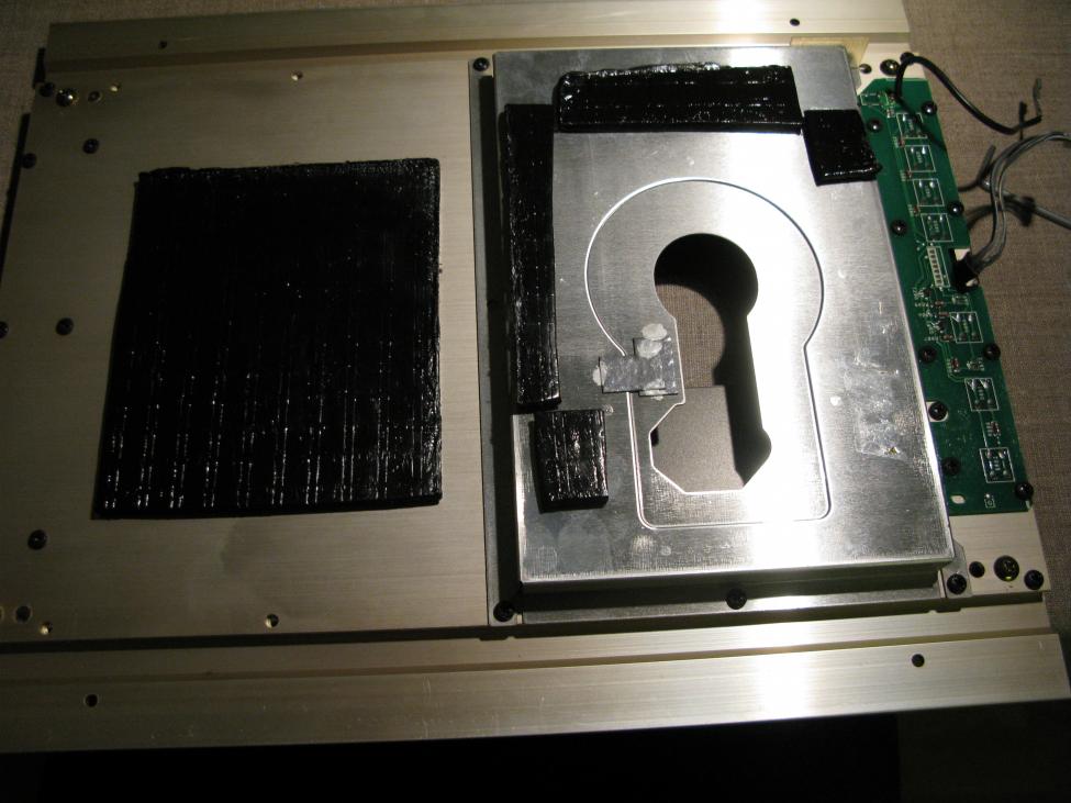

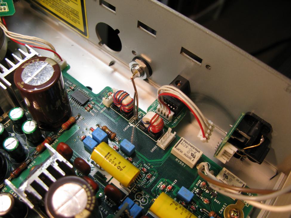

    Det er en 5000, kjøpte den av en profil i Hi-Fi miljøet for snart 20 år siden
    Den er modifisert med ny klokke og fjerning av noen kondensatorer i utgangen før jeg kjøpte den
    Den har gått som en klokke i alle år, er bare litt treg om strømmen har vært av, klokka må få litt temperatur før den er klar.
    Bruker ikke analogutgangene på spilleren så de har fått være i fred.
    Digitalutgangen er byttet fra RCA til BNC og signalveien er forbedret.
    Alt i alt syns jeg den spiller veldig bra, (som drivverk) hadde en stund tenkt å bytte til et bedre drivverk.
    Et CDrom drivverk spiller mye bedre enn denne og jeg regner med at nye kvalitetsdrivverk spiller på høyde med CDrom drivverk.
    Ideen ble forkastet da jeg skjønte hva som virkelig bodde i en god asynkron USB -> I2S -> DAC løsning
    Det spiller fletta av en CD spiller via SPDIF og jeg så ingen vits i å oppgradere
    Har 2 innganger på DACen Sonyen er til hverdags CD spilling mens PC (usb) er til HI-FI lytting
    Sonyen får bli mao. :)

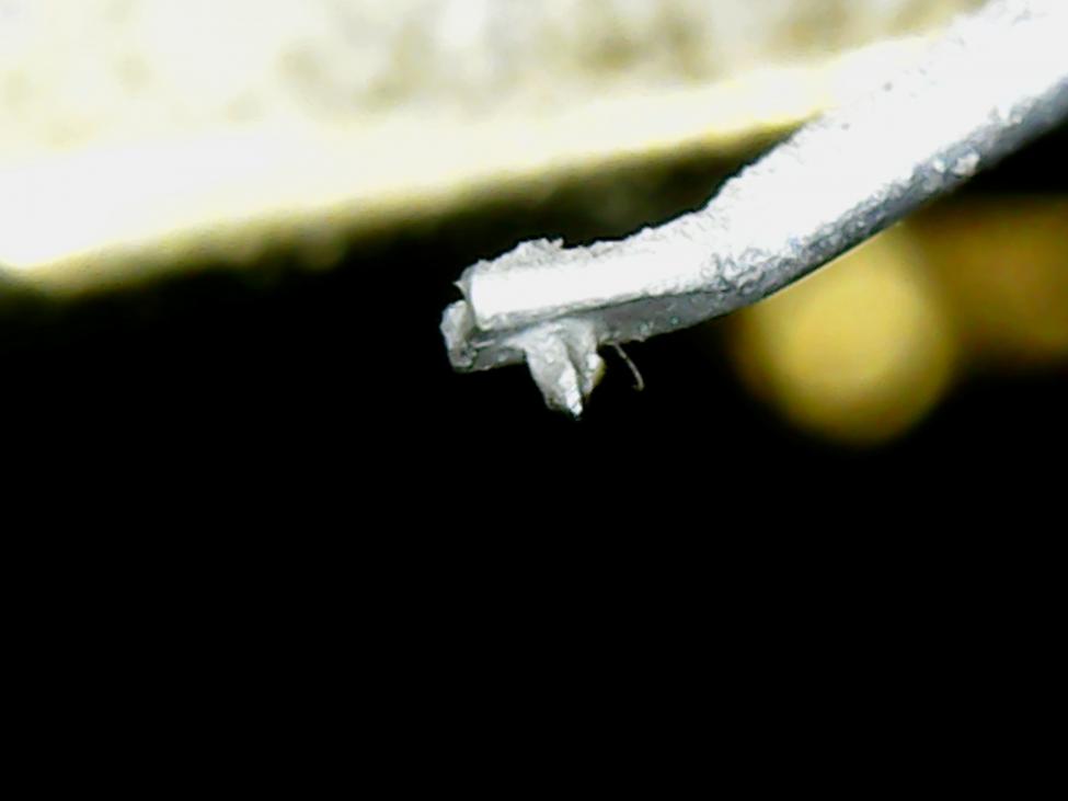

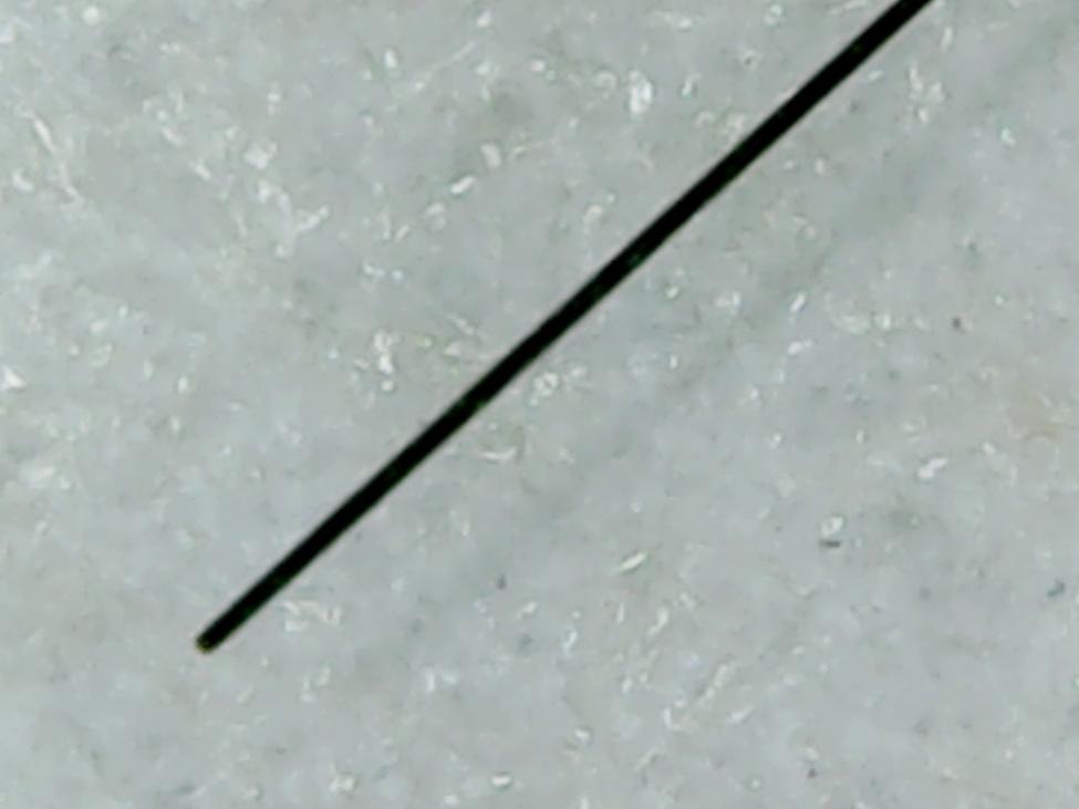

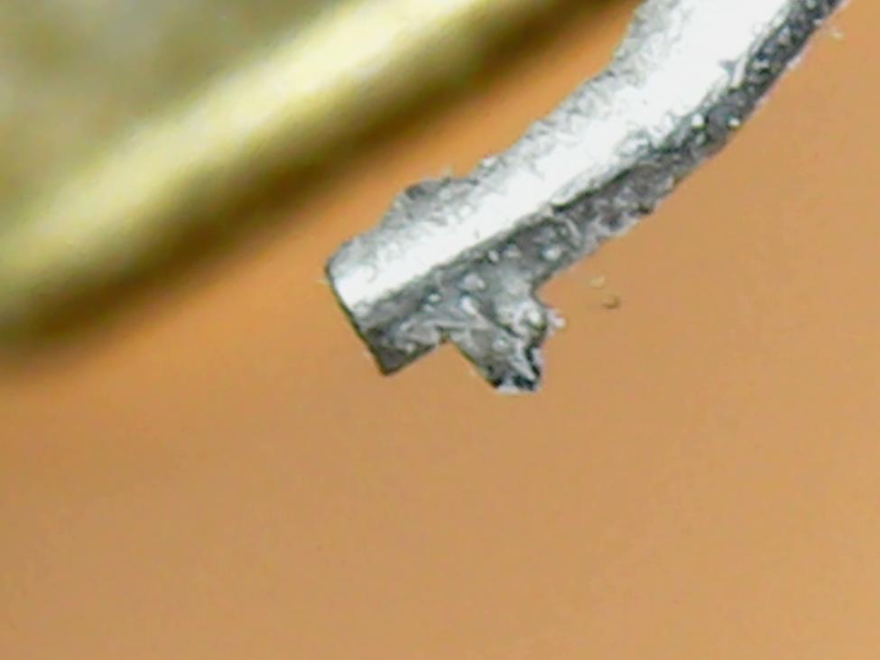

    Da lå det jaggu et nytt leketøy i postkassa i dag også :D
    Lønn for lang dag på jobb.
    USB mikroskop etter tips fra Vemin, takk
    Kjøpte et slikt: Portable 500x 2MP USB 8 LED Digital Microscope Endoscope Magnifier Video Camera | eBay
    Sent i kveld men kunne ikke motstå fristelsen av å skyte noen skudd med håndhånd kamera.
    Må forbedre prosedyren til senere for å få litt klarere bilder.
    På tross av dårlige bilder så kan man anta at det er behov for noe seriøst med stiftrens / bytte.....
    Siste bildet viser en 0.03mm strek med samme zoom på kameraet.

    Hjalp litt etter en runde med Onzow zerodust
    funker tydeligvis, fremdeles ikke ren nei :(

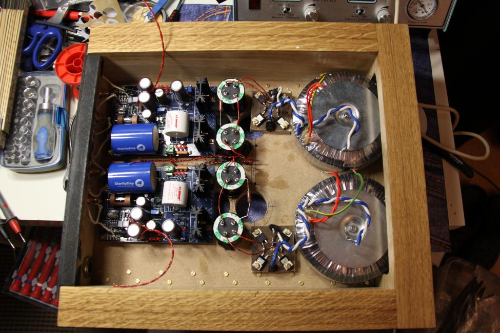

    Hallo,
    hvor store er kondensatorene på psu`n til DCB1? Synes at det sto 2 over og 2 under kortet på ett bilde her tidligere. Har du prøvd med de Tea-Bag sender i kittet, eller byttet du med en gang? Merket du noen forskjell? Holder på med Mezmerize og Hypnotize sjøl..
    Husk at på Mezmerize er det kun 2 plasser, 7,5mm LS, Ø20-22mm, for kondensatorer, og ikke 4 slik som på Hypnotize korta hvis du vurderte å bytte..
    Hvordan går det med Aleph J`n? Holder på med en jeg også, og tenkte på kjøleribbene, blir`n veldig varm med kun 100mm høye ribber?
    mvh Gisle
    pellesmil
    14.04.2005
    1.696
    350
    Skedsmokorset
    Hallo,
    mvh Gisle
    Hei
    Kondensatorer: det er plass til 4 stk ca 25mm kondensatorer ja på min Hypnotize ja, dvs omtrent max 4700uF pr kondis
    jeg syntes det var litt lite og ville øke, satt derfor 2 stk 10000uF Elna på toppen og 2 stk 4700Uf under.
    Jeg kjøpte kun Print av Teabag så jeg vet ikke hvilke han sendte med i kittet.
    Jeg gitt rett til dise kondisene så jeg har ikke prøvd noe annet, jeg har dog ganske høy inngangspenning bruker 18v trafo og har omtrent 24Vdc inn
    Går greit med så god kjøling som jeg har, Salas mente det bare var en fordel med høy inngangspenning gir transistorene mere å regulere på.
    Ulempen er høy varme da....
    Kjører 10ohms CCR og har ca 180ma shunting, kan kjøre mere shunting det går fint med nedimot 3 ohm, har ikke prøvd hvordan det låter, bare testet at jeg har kjøling nok.
    På Riaaen min som også er en Salas konstruksjon (Salas folded) kjører jeg samma prinsippet, ganske høy spenning inn og dropper et par volt over en CRC før den går inn i selve shunt regulatoren.
    Det kan bli en ev. mod på DCB1..
    Når det gjelder Alphen så står den på stedet hvil....
    Jeg har alt av deler i hus og det er bare å sette igang. Mye å gjøre på jobb samt fint vær ute gjør at den er satt på vent,
    Vi får se om det holder med kjøleribbene jeg har bestilt, på papiret skal de kjøle myyye bedre en vanlige 40mm dype (og 150mm høye) ribber så tiden får vise om teori og praksis stemmer :cool:

    Hallo,
    Hypnotize kitet kom med 4x Panasonic THUP 10k-35V, Ø22mm, og Mezmerize kom med 2x Nichicon VR(M)? 4,7k-35v. Mouser har Panasonic kondensatorer med 22k LS 10, 25 volt, og Ø25 hvis du skal ha enda større..
    Jeg har ekstra print liggende som jeg tenkte å Hot-Rodde høyere, jeg har 10ohm CCR motstander på de nå. Hvis jeg klarer å få liv i de jeg har lodda sammen så langt da. Jeg er fersk på bygging,så jeg har kjøpt alt av print jeg synes hørtes interesange ut..
    Jeg har vel det meste som Tea-Bag har solgt av print..bl.a Salas Folded med Raw PSU som du nevner.Bruker du RAW Psu printet, eller har du en annen løsning?
    Jeg tenkte på kansje 150mm høye ribber av den typen du har kjøpt til Aleph`n, og 4x 500mm lange og 240mm høye (9730HS) til F5t-v3 monoblokkene mine. De har ca samme mål som dine, men er 500 lange/dype. Har lest at Aleph J blir ganske varm..
    mvh Gisle
    pellesmil
    14.04.2005
    1.696
    350
    Skedsmokorset
    Høres gull ut .
    DCB1 er jo blitt hotroddet til opp mot 1A men da kreves det enormt med kjøling, de lærde påstår at det må til for å få ut max av bufferen, jeg regner med at en det må til solide trafoer og serøst med uF i input trinnet for å få det til.
    Jeg kjøpte ikke raw PS til Folded. jeg koblet opp likerettere og CRC rett i bunnen av kabinettet.
    Når det gjelder kjøleribber så husk at de ribbene jeg har kjøpt har en på 0.282 °C/W dvs at ved 500mV over lastmotstandene (som er høøøyt) så havner totalen pr kanal på ca 100W dvs at med 25gC i rommet så havner ribbene omtrent på 0.282 x 100 + 25 = 53gc det er innafor.
