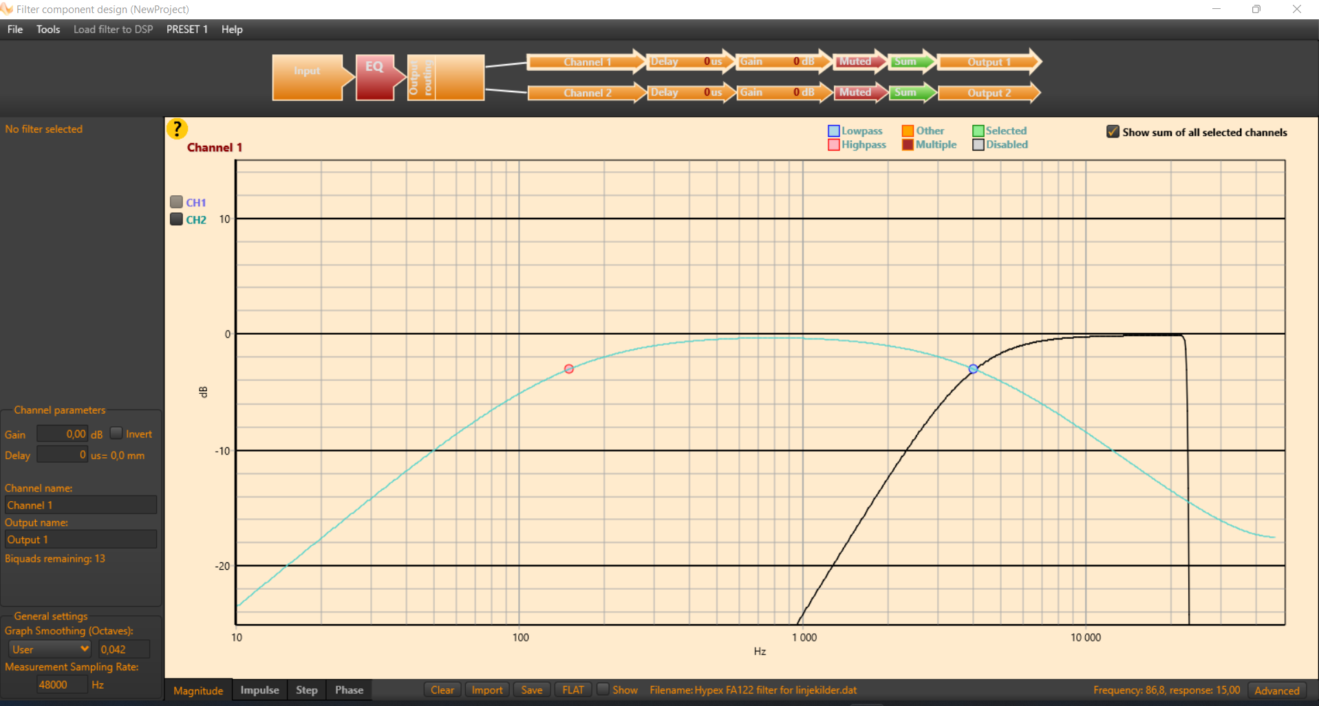

Noen som har noe erfaring med dette programmet?
Hvordan velger jeg f.eks Linkwitz 12dB/oct (2. ordens) filter? HPF/LPF er ingen problemer å legge til, får inn Q-verdi da, kanskje det blir greia?
Vil gjerne simulere filtre før jeg handler forsterkere, simulering for en Hypex FA122 for et par 2-veis linjekilder for øvrig.

Lowpass 2/Highpass 2 med Q på 0,7 er L/R 2. ordens. Bruk to slike for å få 4. ordens.
Johan-Kr
AAaF
12.01.2007
1.044
155
Total Q = Q1 x Q2 x Q3 osv
På eit LR filter, så ønsker du Qt på 0.5. Som Fenalaar seier, du treng to ganger 2.orden for å få 4.orden; 0.707 x 0.707 = 0.5.
Skulle du hatt 8.orden, så måtte kvart ledd hatt Q=0,841.
Du kan forøvrig legge inn REW målinger og importere desse til Hypex filter designer, meiner på det var impulsresponsen av målinga du importerte. Då får du totalen med filter og måling. Trur du må fjerne headeren som REW lager på tekstfila.
Ikkje veldig brukervennlig, men ganske kraftig. Hypex techsupport svarte meg på henvendelser - i alle fall tidligere.
Mitt tips er å ikkje henge seg så opp i Q på filteret, men heller se på totalen med respons. Driver har også ein Q, som tuller til heile greia. Elementet må helst måle noenlunde flatt til 1/10 evt 10x delefrekvens for at det ikkje skal påvirke nevneverdig, dette er normalt ikkje mulig.
