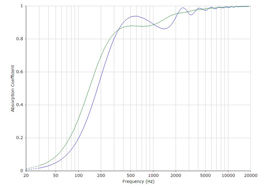

    Her er et eksempel med 5 cm med 5 cm luftrom (blå kurve) vs. 10 cm (grønn kruve) rett på veggen. 10 cm demper ikke bare lengre ned i frekvens, men også jevnere. Med annet materiale til 5 cm kan dette bli annerledes, men man vil altså få en knekk i dempingen som ikke er like homogen.
    Det handler dessuten ikke bare om hva er universelt best, men hva man skal dempe og bruke det til. Ulik densitet vil gi ulik dempeegenskaper.

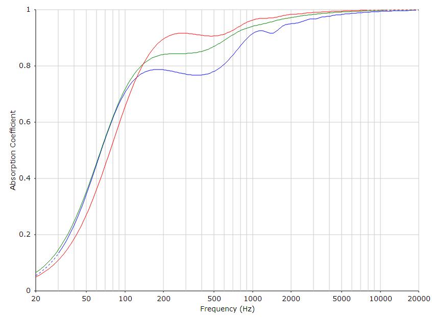

    Ta f.eks grafen under.
    - Blå kurve er 10 cm rockfon industrial med 10 cm luftrom
    - Grønn kurve er 20 cm rockwool mursteinplater rett på vegg
    - Rød kurve er 20 cm rokcwool Flexi-A plate rett på vegg
    Som man ser demper Flexi A platen (rød) mest ned til ca. 160 Hz, men den mister demping nedover i frekvens og de andre er noe bedre der. Så vanskelig å si hvilke som er best av grønn og rød her. Kommer ann på bruken og hva man vektlegger mest.
    Vis vedlegget 222914
    Vis vedlegget 222915

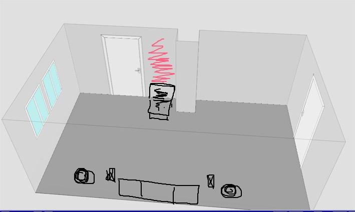

    Har egentlig ikke målt så mye før nå. Det hele startet med anskaffelse av en XTZ Room Analyzer i forbindelsen med subtilpasning av Gradient SW-S /Crown XTi kombinasjon mot mine Adyton Imagic 2.0TC. Jeg har en festkul i 55Hz-området jeg kan ta med DSP’en og skjærer et sted mellom 120-140Hz med 24db avskjæring. Etter at jeg fikk sånn noenlunde has på bassen ser jeg problemet med dippen mellom 4-8K. Dette spesielt med å flytte mikrofonen bare noen cm frem og tilbake over stolryggen. Spiller på langveggen i et rom på 6,20x3,5.
    Tenkte jeg skulle kjøpe et dempeplatearrangement til veggen bak meg. Hva kjøper jeg? Gidder ikke bygge tror jeg da…
    Kjempekreativt...:) HT'er, subber og stol!
    Vis vedlegget 222934
    Kan det være at bassen ( frekvenser under 3khz er for høy og at du egentlig har en Peak under 3khz og at det andre området er normalt? Prøver bare å komme på muligheter. Hva har du gjort med oppsettet som førte til den duppen?
    Er dette et rom som kun blir brukt til dette formål?

    Jeg ville prøvd å sette det andre veien (under vinduet) da kan du får mer avstand til bakvegg og frontvegg.
    Ditt rom er nesten likt mitt, jeg har nesten 2 meter bak meg og 1,5 fra front høytaler til bakvegg.
    Ht blir jo da stående nermere sidevegg, men det tror jeg er lettere å leve med(gjøre noe med)

    Dette har jeg testet ut 2 ganger før med samme resultat. Totalt ubrukelig. Jalling og basskansellering så det holder. :) Slik det står i dag er beste plassering så langt. Hadde det ikke vært for den fordømte lecapipa så hadde dette blitt enda bedre tror jeg da. Jeg kan faktisk ikke høre problemer ifm lecapipa, men jeg har inntrykk av at den reflekterende flaten som er nærmest ørene påvirker mest.

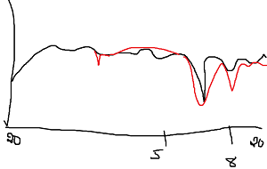

    Det er så forbaska at jeg ikke klarer å finne hva som egentlig forårsaker denne dippen. Kan påvirke ganske mye med små mikrofonplasseringer.
    Kurven under er hva jeg opplever. Den røde er med endret mikrofonplasseing.

    Ved nærfeldt er målingene perfekte.
    Hver for seg kjenner jeg igjen problemene. Det må være noe i rommet som gjør dette. Jeg må kjøpe noe stæsj for å bli kvitt dette tror jeg. Kan ikke omplassere stort nå.
    Jeg får ganske store utslag ved å bevege mikrofonen opp og ned ved stolryggen i ørehøyde. Da påvirkes vel dette av selve stolen.
