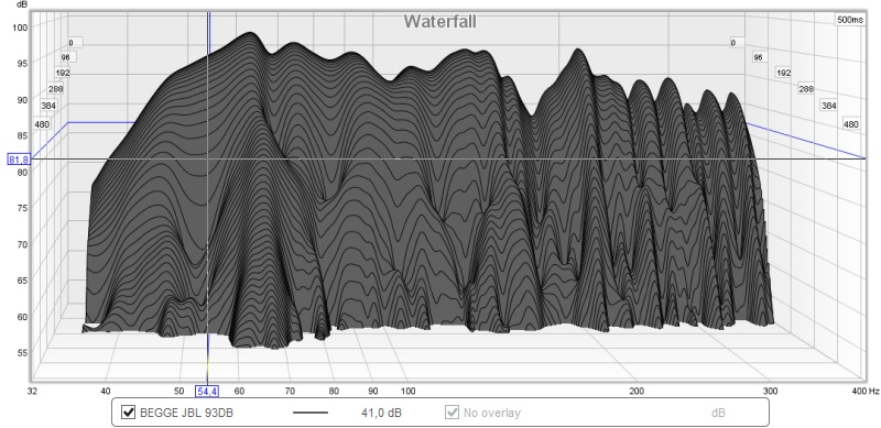

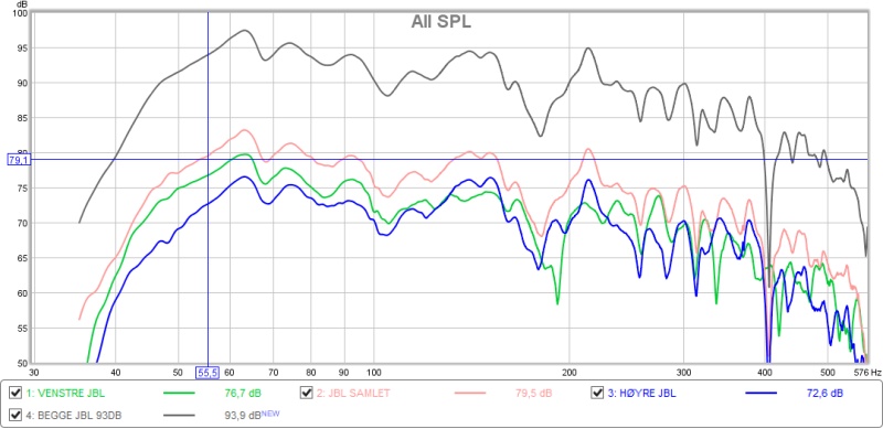

    Er fortsatt ikke helt imål med plasseringen. Men du burde få et helvetes trøkk med de bassene du har.

    Synes dette er et lite mysterium Baldrick. Har ikke snappet opp noe som kan gi en fullgod årsak. Eksempelsvis fleksende vegger er som oftest et gode, så jeg lurer på om problemet er det motsatte.
    Jeg tror målinger av vannfall, frekvensrespons fullfrekvent og RT60 kan gi et svar.

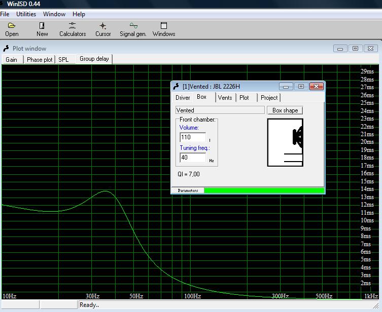

    Et annet innspill vedrørende søkket i mellombassen. Har simulert JBL 2226H i 110L@40Hz. Ser man på group-delaysimuleringen, ser man delayet/fasen ned mot tuning. Jeg antar at du deler basskassene med 2226 rundt 80Hz mot subene?
    Det kan være at dette gir problem med å få til flat sumering rundt XO? Videre indikerte simuleringen at JBL-elementene faller litt i området rundt XO med de mål og tuning jeg la inn, men her er nok ikke simuleringen til å stole blindt på. En kontrollmåling ville dog kunne gi bedre svar (og dette lar seg EQe opp).

    Jeg tror nok den målingen viser ganske godt hva som skjer. Du har ca 5 dB mer ved 200 Hz enn ved 70-80 Hz, og 10 dB mer ved 25-30 Hz. Kanselleringen ved 88 Hz er ganske sikkert reflektert lyd fra veggen bak høyttalerne. Ved den frekvensen er bølgelengden nesten fire meter, så du må ha en meter tykk glava før det begynner å gjøre noe særlig forskjell på kanselleringen, og uansett får du ikke gjort så mye med det brede søkket på den måten.
    Jeg ville forsøkt med bredbåndet eq cut fra 100 Hz og oppover, slik at du får en jevnt fallende kurve med økende frekvens (som thohaug og bx også sier). Det er en smakssak hvor mye den kurven skal falle pr oktav og hvor jevn den skal være, men allerede med flat frekvensgang fra 90 Hz og opp med nivå rundt 80 dB i denne målingen tipper jeg mye vil være gjort. Det fysiske trøkket holder gjerne til rundt 80-90 Hz og et lite stykke oppover, mens en frekvensgang som dette formodentlig vil låte litt ullen og udefinert. Toppen nede ved 25 Hz har ikke så mye å si, ettersom nivået på de fleste innspillinger faller fort fra 50 Hz og nedover.
    Tommelfingerregel for DSP eq: Cut, ikke boost. Du har kapasitet nok til å skru opp volumet på hele greia til slutt.

    Løftet i bunden kunne ligne noget roomgain kombineret med reflex, overslag 3db punkt c/(2*L) c = lydens hastighed 343 L = den længste led i rummet, maksimal stigning 12db pr oktav ved et helt tæt rum, typisk vil det være langt mindre typisk 5-7 db pr oktav, men roomgain giver ikke rigtigt noget tryk snarer en god omgang bulder-bas.
