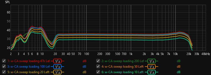

    Kansje denne tråden kan blir for de som funderer på step up trafo..
    En SUT er optimal når kilde motstand og last er korrekt,. Hva som er korrekt kan man diskuteres men ohm tallet fra leverandør gir en pekepinn.
    Står det 3 ohm eller 40 ohm på inngangen er den best for en pickup med nettopp den interne motstanden, så kan man båre håpe på at asten dvs RIA trinnets motstand på typisk 47kom er tatt hensyn til.. Som regeb betyr også 3 ohm en høye fosterkning ca 30 db, mens 40ohm inngangen kan tilsvare 20db (10 ganger)
    Med ulik kildemotstand= pickup intern motstand kan resultatet variere slik..
    Variasjon med ulik kildemotstand og ulik RIAA last kan bli slik
    En annan måte å vise effekten av kildemotstand er å bruke firkantpuls, er det en topp i firkantpulsen er det en resonans ved høy frekvens, den kan dempes med å ha lavere RIAA motstand, men det medfører at øvre frekvens som slipper igjennom faller, tenk på det som et frekvensfilter Plottet viser hvor øvre frkevnst har falt med 1 og 3 db. Feks så ser frikantpulsen finut for en pickup med 22 ohm motstand, kurven viser at signalet da har delt 1db ved ca 27kHz som er greit, men ikke supert. dette fordi det skjer en fasedreining noe før frekevnsen faller, Det debatteres om slik er hørbart, kansjke ikke.
    Skal man bli avansert kan man korigger responsen ved å sette en motstand og kondensator i serie ove rinngangen på RIAA, et RC Zobel nettverk.
    Da kan man tune med frekvenstoppen slik...
    levarandørens data
    Husk det vi tuner her er IKKE pickupen ,men transformatorens samspill med det oppstrøms og nedstrøms.
    Det man gjør med last på Trafo ( primær /inn sekundær/ ut) og RIAA påvirker Pickupens signalnivå til RIAA, men ikke selve pickupens oppførsel elller egenskaper.
    Dette fordi den elektriske effekten pickupen sender videre er under 1% av det mekaniske arbeidet som bir utførtav stiften( egentlig platen til stiften), derfor kan ikke endring i spenning eller strøm (= effekt=) pickupen blir bedt om å levere påvirke pickupens bevegelse i betydningsfull grad.
    Eller bruk øret og en PU last 5-15 typisk 10 ganger større enn pickupens interne motstand, og en forsterkning gain som ikke overbelaster RIAA trinnet( maks 8mV til RIAA)
    Bruker man transistor og MC med ulik last er det signalnivået som endres, men ikke frekvensgangen. Høyer motstand kan gjøre at applevd og målt støy går opp

    Hmm, veldig teknisk, har en Rothwell MCL med 100 ohm sammen med en AT33PTG II, og ved prøvelytting tok det vel 2 sekunder for meg å velge den. AT33PTG II har 100 ohm som minste anbefalt motstand.
    Balle Clorin
    19.06.2012
    11.980
    11.951
    Det er det jeg har holdt meg til også, det er ca 10x intern motstand. Nå har jeg en SUT som gir 470omh last.
    Når jeg bruker MC transistor er den eneste forskjellen mellom ulike laster nivået, intet annet målbart endres. Det høres selvsagt ikke likt ut pga nivå forskjellen
    Om man endrer last med Step up trafo skjer så mye annet at det helt klart kan lyde forskjellig, det måler hvertfall ganske så forskjellig :)
