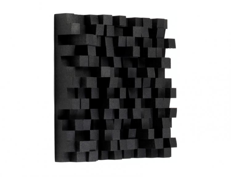

Blir dette bare tull å teste ut... Eller er dette en ide jeg burde gå videre med. På døren, som er rett bak meg ( cm 2meter unna) tenker jeg å sette opp en del av de her fra Vicoustic
