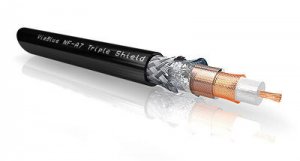

hensun skrev:
Holder på og skal treminere DIY sett fra ViaBlue men det er ikke forklart hvor skjermen skal termineres.
Det er en enleder med to flettede ytterkapper som blir kalt "Triple Shield"
http://www.extreme-cable.com/kabel/kabel_nf-a7.php
Skal da innerskjerm og ytterskjerm termineres sammen og skal de det i begge ender???
Avisoler kabalen som vist på illustrasjonen og bruk et multimeter til å sjekke om skjermene elektrisk sett evt. er isolerte fra hverandre. Dersom skjermene ikke er isolerte fra hverandre så er det ganske uvesneltlig om du terminerer en skjerm eller alle tre, men skjermen skal termineres i begge ender, jeg ville muligens ha eksperimentert med å terminere den innerste skjermen til RCA pluggene i begge endene av kabelen, avhengig av hvor lett/vanskelig det evt. er å skille skjermlagene fra hverandre og avhengig av om skjermlagene har ulik «loddbarhet». Dersom skjermene er isolerte fra hverandre så åpner det for litt eksperimentering, men det sikreste er å terminere alle skjermer i begge ender). Jeg ville ha vurdert å terminer innerste skjerm i begge ender, terminer melomskjermen i mottakerendenog terminer den ytre skjermen i avsender enden ... NB i dette tilfellet er det ingen facit ... kun muligheter ...

Pluggene har denne skruen men jeg ville nok heller sikret dette med lodding.
Skjermene er isolerte fra hverandre.
Hvis en vil kalle folien for skjerm så har denne kontakt med den ytterste skjermen.
Den indre er isolert fra med et plast belegg mot folien.

Innerskjermen skal termineres i begge ender, da den fungerer som jordleder. Ytterskjermen er det vanlig å terminere i den enden av kabelen som kobles til det signalgivende apparatet. Dette prinsippet kalles semibalansert.

Forstår jeg deg riktig, om jeg da avisoler til ytterste skjerm og skru denne mens den innerste skjermen loddes?
Og lik i begge ender?

Du bruker tekstretningen på kabelen for å markere signalretningen. I avsenderenden forbinder du begge skjermene til godset i pluggen. I mottakerenden forbinder du kun innerskjermen til gods i pluggen. Her må du passe på at ytterskjermen ikke kommer kontakt med innerskjermen. Klipp vekk alt overflødig av ytterskjermen og dytt eventuelle rester som stikker frem inn under isolasjonen med en liten skrutrekker eller lignende. Senterlederen i kabelen forbinder du naturligvis til senterpinnen i pluggene i begge ender. Jeg kjenner ikke Viablue sine plugger, så om må lodde eller skru avhenger av pluggen. Høres dette greitt ut?
