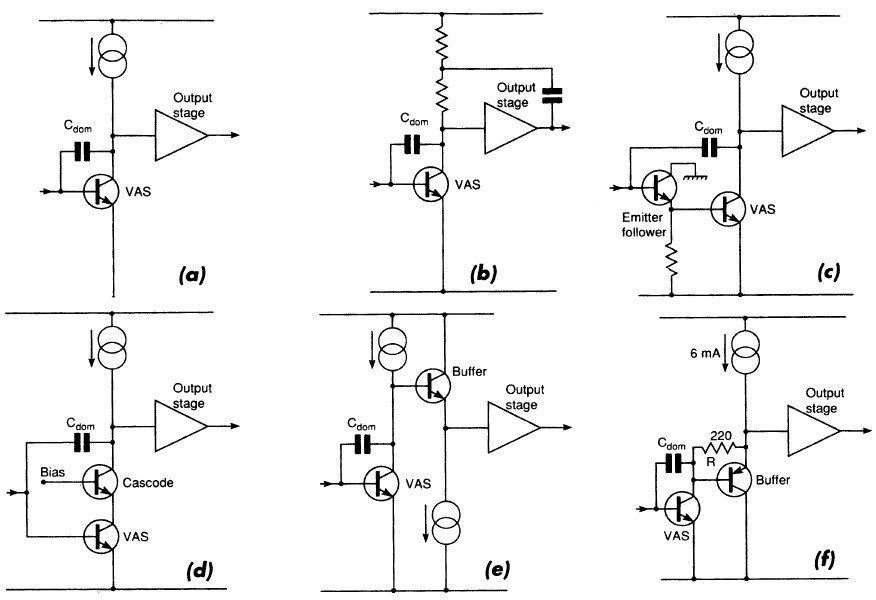

Edit: Derimot står det "single ended" på DOXA - PRODUCTS - AMPLIFIERS - 61, og den opplysningen er kanskje mer informativ enn alle tallene tilsammen. Disse to forsterkerne låter sannsynligvis ikke likt i det hele tatt. Det handler om forvrengningsspektrum, spesielt andreordens vs tredjeordens harmonisk forvrengning, og høyereordens crossoverforvrengning vs fravær av dette. Men du må fortsatt prøve, siden det vil være snakk om ulik farging og klangkarakter i forhold til dine personlige preferanser. Dette leser du ikke ut av specs.
Denne flørtingen med SE begrepet på en klasse AB forsterker har jeg aldri helt blitt klok på. Doxa kjører singel ended i VAS trinnet, dvs. spenningsforsterkningen. VAS trinnet gir spenningsforsterkning samt max utsving til utgangstransistorne.
Nedenfor vises ulike VAS trinn i SE konfigurasjoner der a og b er konvensjonelle løsninger. Grunnlaget for Doxa sounden kan nok, som det blir sagt ovenfor, tilskrives at VAS opererer i SE. Låter bra og måler ikke fullt så godt fordi det er en enkel konfigurasjon. I tråd med øvrige design valg fra Doxa.
